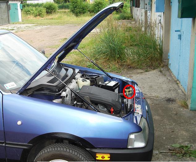

Według mnie najlepiej wjechać na wzniesienie prawą stroną auta bo tam jest końcówka do odpowietrzania, spowodować aby powietrze całe tam własnie powędrowało, odkręcić koreczek i zalać tak aby płyn był zaraz na końcówce wężyka lub lekko sie przelewał i wówczas zakręcić koreczek.
> koreczek.
a jakie konsekwencje może auto z zapowietrzonym układem?
w 1.4 nie ma odpowietrznika, więc trzeba odpowietrzać układ tak ażeby najwyżej położonym punktem był zbiornik wyrównawczy na chłodnicy. Stawiasz samochód na górce z pracującym silnikiem, zalewasz max płynu do chłodnicy przy otwartym obiegu nagrzewnicy i powinieneś wtedy co chwilę robić przegazówkę. Dodajesz gazu i puszczasz. wtedy pompa wody powinna przepchnąć powietrze, które szukając ujścia powinno wylecieć w najwyżej położnym punkcie gdzie dolewasz płynu. Jak się zacznie odpowietrzać to trzeba dolewać płynu. Samochód powinien się odpowietrzyć gdy ma osiągniętą temperaturę pracy i nie ubywa płynu. Dobrze jest też zakręcić korek żeby utworzyło się ciśnienie w układzie i później go popuszczać. wink.gif
Spowoduje to zagotowanie się płynu/wody, co może spowodować przegrzanie silnika, za czym idzie kolosalny nawet jak na Uno koszt naprawy
> odpowietrzania
ale to chyba zależy od wersji silnika? ja mam odpowietrznik raczej po lewej stronie, na górze chłodnicy, tuż obok korka jest taki charakterystyczny czarny, plastikowy "motylek" - na fotce w kółku
tak, zależy to od wersji. w 1.0 mam odpowietrznik na wężu który idzie do nagrzewnicy i on jest w najwyższym punkcie. W 1.4 tego nie masz i najwyższym punktem jest korek wlewu płynu przy chłodnicy.
W 900 też pewnie jest inaczej.
> chłodnicy.
Najwyższym fizycznie, ale nie hydraulicznie. Po przeciwnej stronie masz mały korek, którym możesz upuścić poduszkę powietrza z górnej części chłodnicy, która przez korek wlewu nie ujdzie.
Mówisz o tym motylku?
Przecież on był zaraz obok dużego korka?
A to zależy od chłodnicy. W oryginale tak miałem, a w zamienniku mam na drugim końcu chłodnicy.
tuż obok korka - owszem, ale już za ścianką. odkręć duży korek i zerknij do środka. motylek jest już w chłodnicy waytogo.gif
