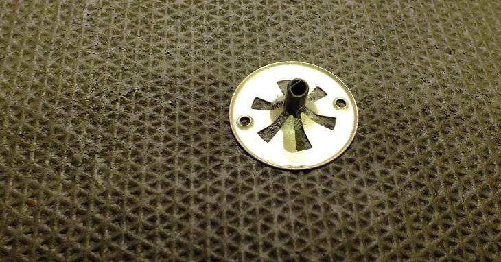

Poniżej relacja zdjęciowa.... zlosnik.gif do wygłuszenia posłużyła odpowiednio wycięta wycieraczka gumowo materiałowa z jednego z popularnych marketów w cenie 6 zł, zatrzaski po 1 zł/szt oraz folia aluminiowa spożywcza wink.gif
Osłona ma mocowania przygotowane pod wygłuszenie ale samego wygłuszenia nie ma
Mocowanie pod wygłuszenie
Docięta gumowa wycieraczka... nie zrobiłem zdjęcia ale dodatkowo przykleiłem do niej folie aluminiową aby mniej ciepła uciekało z silnika i aby mniej zakłóceń emitował silnik w przestrzeń co ma znaczenie dla CB... i nie tylko
No i po robocie
Bardzo szybki montaż
Efekt końcowy nie znany zlosnik.gif nie testowałem wink.gif ale jazda bez tej plastykowej osłony przy zimnym silniku powoduje, ze dolatują do nas inne - głośniejsze klekoty niż przy założonej osłonie

Jest zdecydowanie grubsza od moje wicieraczki i lepiej wypełnia tą plastykową osłonę wink.gif muszę popracować nad swoim rozwiązaniem zlosnik.gif
