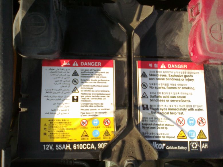

> Sprawdziłem rano - już nie pamiętam, czy 45, czy 55Ah, ale wiem na pewno, że prąd rozruchowy ma aż
> 610A
Ośmielam się całą stanowczością zlosnik.gif stwierdzić że na pewno nie jest to 45-ka. Nie widziałem też 55-ki która by dawała 610A w/g normy EN. Może odczytałeś normę w/g SAE hmm.gif
Ja wiem, że marudzę ale najlepiej gdybyś pstryknął fote tego cuda i wkleił tutaj. Ja zaraz zrobię to ze swoim hitem devil.gif
> Ośmielam się całą stanowczością stwierdzić że na pewno nie jest to 45-ka. Nie widziałem też 55-ki
> to ze swoim hitem
Delkor ma napisane CCA 610A.

Aku z lacetti 1,4 myślę że kolega @rwIcIk też ma taki sam:
Wiem, wiem "ale brudas", powiem więcej przed zrobieniem ikonka_photo2.gif przetarłem go zlosnik.gif
Sorry za jakość zdjęcia ale tak jak kiedyś @Grzaniec powiedział "Producent chyba dał mi obudowę z innego telefonu".
Wreszcie jakieś foto. Ale widać z niego że AKU ma 12V, 55Ah i 610 CCA czyli pefnie prądu na rozruch. Ale w/g jakiej normy? EN, SAE, DIN niewiem.gif ja tam opisu nie widzę. Jeśli w/g EN to szacun że z 55Ah wycisnęli 610A. Skoro ja mam 60Ah i tylko 438A oslabiony.gif
Jednakże stwierdzam, że nawet mimo ponad -20C mrozu nie przeszkadza to w rozruchu mojemu Cruzakowi.
Jeden warunek - trza jeździć. Jak bym go zamkł na 2-3 tygodnie w garażu przy -20C to pefnie by mi się kazał 270747800-sex.gif
