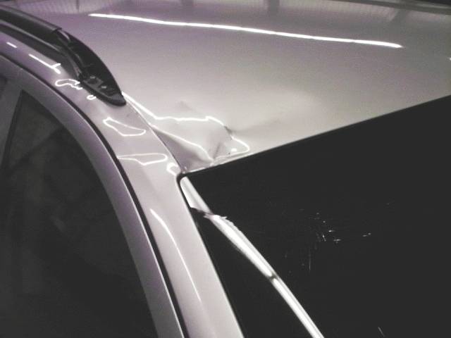

Witajcie,
Czy szkoda widoczna na foto jest ciężka do usunięcia? Ile może kosztować zrobienie tego? Oczywiście interesuje mnie tylko profesjonalna naprawa a nie Pan Mietek z młotkiem w garażu na blokowisku.
Mam swoje obawy ale przedstawię je później.
Ciężko wyczuć. A jak wygląda reszta? To są tylko wgnioty?

Reszta jest ok. Szyba do wymiany (pęknięta). To jest wgniecenie- uderzenie z góry.
> Jak nie pękła szyba to jakieś 2-3 tys
Możesz przybliżyć swoje wyliczenie?
Szyba pękła.
Dach sie pewnie da wyklepać, gorzej ze słupkiem bo pewnie nie będzie dojścia wiec trzeba pewnie przygrzewać i wyciagać. A potem szpachla na oba elementy.
Krawiec
Kolega z aso mówi że profi niezaleznie od aso to koło 5-8 tysięcy o ile to nie auto premium.
> Krawiec
jakie wyciaganie, trzeba odwiercić mocowanie słupka i dać nowy...

z innej strony
po czym ta szkoda ?
> z innej strony
> po czym ta szkoda ?
"COŚ" spadło na dach...

Podeślij to foto do tych gości http://trotek.pl/kontakt.html to mniej więcej Ci wycenią.
Klepanie raczej nie wchodzi w rachubę bo to miejsca zamknięte (słupek) a dach ma wzmocnienie w tym miejscu.
Albo wyciąganie i wyrównanie albo wymiana elementów ale żeby było profi to trzeba po fabrycznych zgrzewach, żeby zrobić po fabrycznych zgrzewach to do wymiany cały dach i praktycznie cały bok bo podejrzewam że słupek z tyłu przechodzi w błotnik, jednym słowem grubsza robota

Trudno ocenić po zdjęciach, bo nie widać konstrukcji pod spodem, ale ja uważam, że raczej próbowaliby naprawiać.
Zwłaszcza, że na takie rozwiązanie parłby ubezpieczyciel.
wiesz kolega mói że u nich aso ma taki satndard że uszkodzenie slupka jak tu i kawałka dachu to wymiana elementu. w roku trafiaja 2-3 tak zalatwione auta po tym jak lód spadł z dachu budynku na dach auta

No ale miałem rok temu BARDZO podobnie trafiony samochód (gdyby nie istnienie relingów i inna szyba to nawet zastanawiałbym się, czy to nie archiwalne foty mojego) i nie wymieniali ani dachu, ani słupka.
Szyba oczywiście była robiona.
Nie mam pod ręką bazy, ale mógłbym nawet sprawdzić wiela wyszło, ale ZTCP to sporo poniżej 10k. Nadprzeciętnie wysoka była robocizna.
Oczywiście "podobnie" nie znaczy "tak samo", być może tutaj trafione jest gdzieś we wzmocnienia i kaplica.
Natomiast PODOBNO takie słupki wyciąga się metodą przyspawania do uszkodzenia pręta i ciągnięcia za pręt aż do skutku.
Potem się obcina, szlifuje, szpachluje i jest lala.
Mocno streszczam, nie widziałem procesu, więc może duby smalone plotę, ale tak mi ten proces opisywano.
wiesz może u ciebie tak aso robi. Możliwe że kwestia marki że słupka sie nie robi ciul wie

IMO wszystko zależy od zakresu uszkodzeń.
Kiedyś miałem problem z wgniecionym dachem (rama dachu - to co na zdjęciu na początku wątku jest przedłużeniem słupka A) od bagażnika.
Nikt się nie palił do wymiany, wszyscy - choć MEGA kręcili nosem, bo miejsce wybitnie niefajne - uważali, że to jest temat do zrobienia, nie do wymiany.
1. jeśli patrzymy na to kolokwialnie, to:
dach do wymiany, szyba nowa, - koszt - 8-20 tysi w zależności od producenta/modelu pojazdu.
2. jeśli "tak normalnie" czyli wyciąganie ile się da, prostowanie i korekta szpachlą niestety, to koszt max. 2 tysie...
Obawy, o których pisałem na początku to czy po takiej naprawie nie będzie problemu z sztywnością karoserii. Wiadomo- przednia szyba, coś robione przy jej mocowaniu. Rozpiętość cenowa naprawy znaczna - od 2 do 20 tys zł wg Waszych opinii. IMHO temat nie jest warty dalszego wałkowania...
