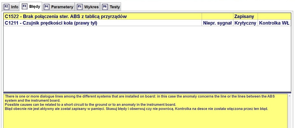

Witam. W końcu wróciłem do domu i podłączyłem Stilo do kompa, były dwa błędy które widać w załączniku. Po wykasowaniu wszystko wróciło do normy.
