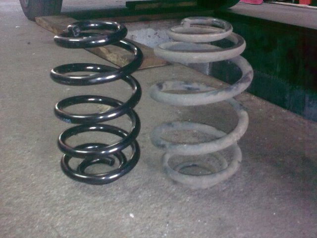

A no dlatego, że kolega Kris przysłął mi już swoje sprężyny (wyżej widać jak stoi jego autko) i po montażu ich u mnie jest dużo niżej niż u niego.
Rozmawiałem też z gościem, który prowadzi szrot (rozbiera auta na części) i on mówił, że jak miał asterkę też kombi i też sprzed liftingu to nigdy nie mógł jej podnieść z tyłu - a jak zmienił asterkę na nowszą (po lifcie) i zapodał springi ze swojej poprzedniej to była dużo wyżej niż poprzednia.
Tak wyglądała moja Asterka przed wymianą
tak po wymianie
a tak wyglądały sprężyny - ta z lewej są od Krisa

Z tego co widzę sprężyna Krisa ma inną budowę tak więc może dlatego chodź trochę podwyższyła grinser006.gif
Jeśli chcesz mieć jeszcze wyżej to kup podkładki pod te sprężyny. Masz przynajmniej gwarancje, że jak naładujesz rzeczy na wyjazd to nie siądzie jak Kaczka tongue.giftongue.giftongue.gif
(Jeśli chodzi o podkładki mam i sobie chwalę)
