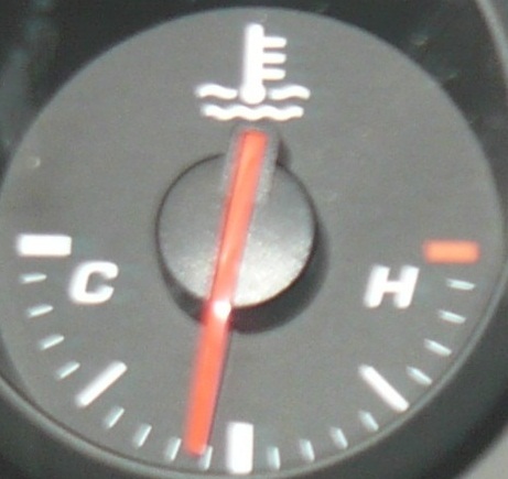

Jestem świeżo upieczonym posiadaczem cruza. Insteresuje mnie informacja jak wygląda u was sprawa temeratury pokazywanej na wskaźniku temperatury. U mnie nigdy nie dochodzi do w położenie centralne. Nawet na trasie 200km nie chce poruszyć się dalej.
> Witam
Zawsze bedzie brakowac 1-2 mm do tzw pola 90 stopni, to samo mialem w Laczku

To tylko wskaźnik.
Tak pewnie ustawiony, by iść dalej, ale gdy już naprawdę silnik mocno zagrzeje się.
Wyskoczysz latem na autostradę na południu Europy, pociągniesz dłużej na wyższych obrotach i wskazówka powinna ruszyć dalej zlosnik.gif

Uwierz nie ruszy. Byłem, grzalem, cisłem nigdy nie doarla do strefy srodkowej, zawsze troche przed.

Nie mam co prawda cruza tylko lacetti ale moim zdaniem tak to powinno właśnie wyglądać smile.gif Jest to naturalna temperatura pracy regulowana przez termostat i wyższa nie będzie jeśli układ chłodzenia jest sprawny a warunki pracy normalne ok.gif Czyli wszystko jest OK i nie kombinuj wink.gif

Nie ruszy, choćbyś się wściekł. Trzeba by coś zepsuć, inaczej zawsze jest dobrze.

Z tego co pamiętam, to w moim Lacetti ruszała ciut wyżej przy stałej, dużej prędkości na autostradzie we Włoszech. Podobnie było ze wskaźnikiem w Astrze II na autostradzie w Chorwacji. Wysoka stała prędkość, załadowane auto i wysoka temp. zewnętrzna.
Z tym, że ja mam małe silniczki, które przy dużych prędkościach pracują na wysokich obrotach, rzędu 5000. Większy silnik pewnie ciężko doprowadzić do kresu możliwości zlosnik.gif

W moim, odkad go tylko mam, wskazowka zatrzymuje sie na przekor wszystkim innym Lackom rotfl.gif 2mm po prawej stronie srodkowej kreski (pytalem sie tutaj o to juz ze 2 lata temu).

Mi się nawet w wielkich korkach na południu Włoch nie udało go sprowokować żeby chociaż drgnął.
Dzięki za info.
Sugerowałem się żę w moim starym 1.9 TDI-ku wskazówka zawsze sztwno stała na środku wskaźnika.
