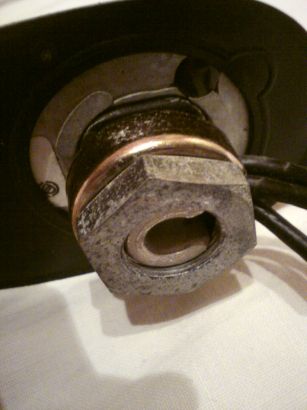

W między czasie pojawił się kolejny problem, mianowicie antena, a dokładnie jej mocowanie powiedziało papa i niestety nie dolega do dachu tak jak bym chciał. Można ją po prostu wyciągnąć. Szybka akcja, i antena w ręce. Niestety gdzieś zaginęła śruba albo coś innego, co jest wkręcane od środka samochodu by antena trzymała się sztywno. Ma ktoś w foto tej nakrętki czy co tam było? Jeśli tak to proszę o wklejenie tutaj lub o wysłanie na mail z profilu. Z góry dziękuję za pomoc
Skoro wypadła nakrętka z metalową podkładką to pewnie gdzieś ją masz na podsufitce. Zdejmij rączki z drzwi i uszczelki, odchyl podsufitkę i pewnie znajdzie się zguba. A wygląda to tak jak na zdjęciu.
