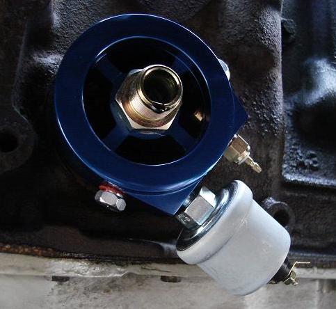

ZTCW to czujnik na pewno nie był montowany w misce, a w podstawce pod filtr oleju... hmm.gif (jeśli się mylę - poprawcie). Podstawki takie (w zasadzie uniwersalne, nie od UT) można kupić, mają one 4 gwintowane gniazda na czujniki. Podstawkę przykręcasz nyplem w miejsce filtra, a filtr na podstawkę i gotowe waytogo.gif
Tak wygląda podstawka bez filtra:
edit: w maluchu miałem faktycznie w misce wlutowane mosiądzem gniazdo czujnika temperatury z BIS-a i nawet to działało. Niestety fotek brak...

w podstawce pod filtrem też jest dobrze i za jednym zamachem masz oba czujniki, a tak do ciśnienia musiałbyś robić osobno trójnik wink.gif

Muszę się zastanowić czy nie prościej by było taką podstawkę kupić, bo z tej podstawki chyba byłyby chyba najprawdziwsze wskazania z czujnika temperatury.

czujnik ciśnienia w podstawce trzeba dać 'za filtrem', żeby pokazywał jakie masz ciśnienie na silniku, a nie za pompą
najlepiej w miejscu oryginalnego dać, bo wtedy pokazuje ciśnienie na głównej magistrali
