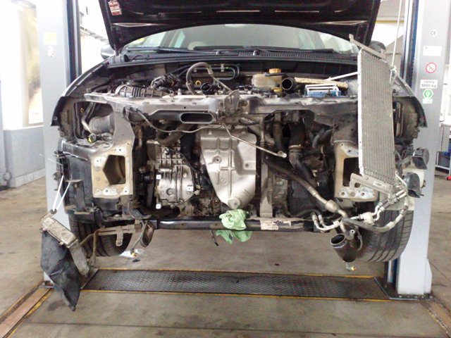

widać na tym foto pokrywę zaworów skrzyni biegów dostęp do niej jest po takim rozebraniu auta .... to taka wizualizacja dla kolegów którzy żyją w przeświadczeniu ,że mają wymieniony filtr w skrzyni biegów , ja dalej twierdzę,żę bez rozebrania skrzyni nie da się tego zrobić smile.gif

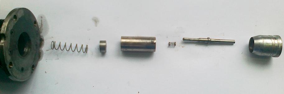

> masz jakieś foto jak rozebrałeś cewkę (elektromagnes )
Oczywiście....
Podstawa to rozwiercić cewkę delikatnie może z 4 mm w głąb dokładnie na środku patrząc od strony gniazda elektrycznego wiertłem fi 3,5 - 4 mm a następnie wybić wybijakiem cała zawartość... Nic się nie uszkodzi więc spoko można to zrobić....
Tu masz jedno z wielu opracowań.... w tym pliku PDF...
A tu moje zdjęcie z ostatniego czyszczenia .. i kilka wskazówek odnośnie czyszczenia - zasady działania
Cewka posiada główny bolec dwie sprężynki, rdzeń z otworem i magnesem stałym oraz mały talerzyk. Do środka dostaje się sadza ale nie tylko bo podczas pracy układu rdzeń szlifuje i też wyciera.... podobno w najnowszych jest teflonowany ale to i tak nic nie daje bo sadza zabija to wszystko - za ciasno spasowane.
Ale co jest ważne ważny jest ten bolec on przez ta małą sprężynkę opiera się wewnątrz rdzenia o talerzyk który jest magnetycznie "przytrzymany" do rdzenia - to rodzaj bezpiecznika, jesli zawór EGR zablokuje się lub zacznie cięzko pracować to mimo tego, że rdzeń będzie wypychany w cewce zawsze może schować się kołeczek wewnątrz cewki. Wszystko to trzeba oczyścić i oczywiście wypolerować... to, że kołek można wcisnąć nie oznacza,że cewka jest sprawna a rdzeń nie zapieka się wewnątrz sick.gif
Druga sprawa to sam zawór EGR .... Same umycie często nie pomaga... ja namaczam a następnie wkrętarką kręcę tym zaworem wewnętrznym za wystający trzpień lekko wciskając i puszczając - dzięki temu udaje się oczyścić nagar i sam zawór pracuje bardzo płynnie niezależnie czy jest gorący czy zimny wink.gif

> znalazłem foto twojej cromki z wyciągniętym alternatorem
Dzięki za foto , widzę że była z tym altkiem kupa roboty , nie codziennie ogląda się wlasne auto w takim sta nie .
