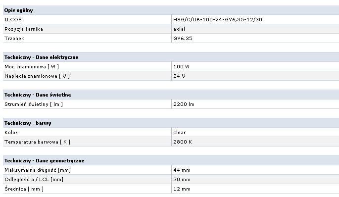

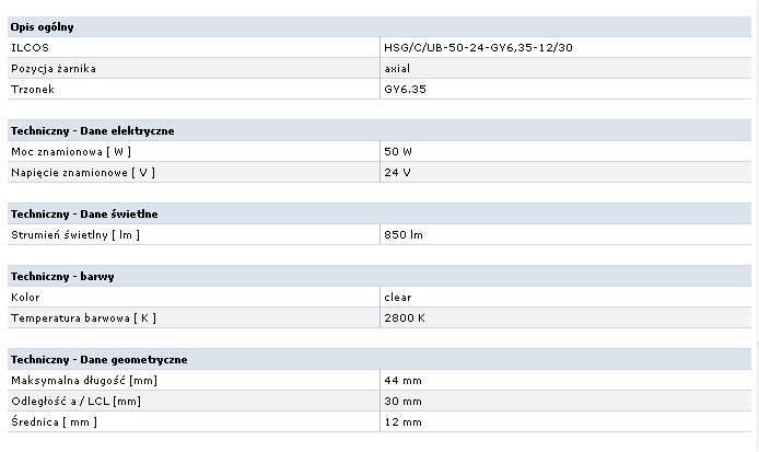

Weźmy zwykłą żarówkę halogenową o mocy 50W i strumieniu 850lm.
Żarówka +50% (strumienia świetlnego) będzie miała 1275lm.
Tymczasem żarówka halogenowa 100W ma strumień 2200lm!!!
To niemalże 2 razy więcej niż żrówka 50W "+50%".

> Możesz to czymś ...podeprzeć ?
www.osram.pl - wejdź w katalog - z niego brałem dane.
Brałem strumienie żarówek halogenowych 50W /24V i 100W/24V - a to dlatego że Osram nie ma w katalogu H4 100W /12V.
Nie chce mi się sprawdzać drugi raz.
Żarówkę +50% strumienia obliczyłem - to chyba łatwe??
Pomijając że to marketingowy bełkot i nie wiadomo +50% czego ma ta żarówka wink.gif Założyłem że rzeczywiście daje 50% więcej strumienia niż standardowa żarówka.
> ... www.osram.pl - wejdź w katalog - z niego brałem dane. Brałem strumienie żarówek halogenowych 50W /24V i 100W/24V
Najwieksze jakie były to 75 W ze strumieniem świetlnym 1900.
Więc jak z tymi wyliczeniami ?

Coś kiepsko szukałeś:
Być może .
Prosze Cię bardzo wskaż mi gdzie to mogę znależć ?

Wkleiłem karty katalogowe.
Oczywiście są to żarówki jednowłóknowe, ale jak już wspominałem Osram nie robi H4 100/90W. Dletego dla porównania wziąłem te, co nie zmienia faktu że żarówka halogenowa o dwukrotnie większej mocy ma ponad dwukrotnie większy strumień (zależność nie jest liniowa).
A żarówka +50% strumienia ma (w najlepszym wypadku) strumień powiększony tylko o połowę strumienia znamionowego standardowej żarówki.

Ok .
Juz znalazłem.Szukałem pośród pozycji w menu z lewej i to był mój błąd.
