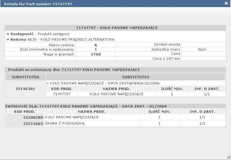

> 71747797 - KOŁO PASOWE NAPĘDZAJĄCE
> Zamiennie:
> 55196301
> 55208280

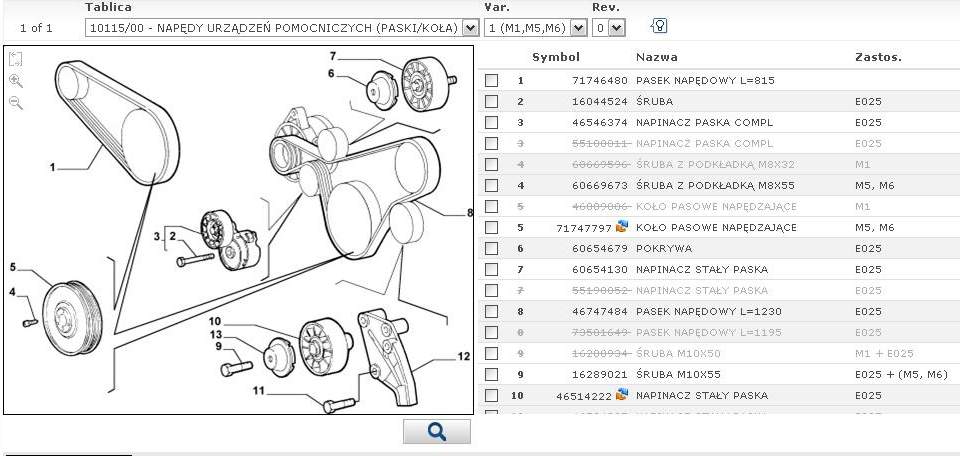

Czy aby na pewno te numery są zamienne? Bo z katalogu wychodzi, że te numery nie są zamienne a koła różnią się szerokością aż 5.5mm tongue.gif
Tak ale kiedyś alternatory miały wydajność 55-80A a ilość prądożernych odbiorników była niewielka. Dzisiaj alternatory mają po 150-200A i stąd były konieczne zmiany w konstrukcji napinania paska i tłumienia drgań.
Na rysunku widzę napinacz mechaniczny (bez elementu hydraulicznego) wiec wnioskuję że powinno być na alternatorze koło ze sprzęgłem jednokierunkowym. Czy mam rację?
tak , zgadza się , wszystkie jtd mają sprzęgło alternatora
ten numer zostal zastapiony w 01/2009 i aktualny numer kola to: 55208280 - KOŁO PASOWE NAPĘDZAJĄCE Cena z VAT-em 440,60 PLN
zamienniki:
Dayco DPV1046
INA 544 0080 10
SASIC 9001813
SNR DPF358.20
SWAG 70 92 7822
LUCAS LPD0193
Zgadza sie wink.gif. Ale czasem dobrze tez znac ten pierwszy numer przy szukaniu zamiennika.
> Zgadza sie . Ale czasem dobrze tez znac ten pierwszy numer przy szukaniu zamiennika.

> z tego co widze koło pasowe masz takie samo jak u mnie.
> ja kupilem pozmianowe (wyglada inaczej niz to co miałem na aucie) w ASO fiata za 300pln. koło
> produkcji dayco.
> mialem takie http://allegro.pl/kolo-pasowe-fiat-idea-multipla-palio-1-9-jtd-bedzi-i2394874422.html
takie właśnie się rozpadło....
> a zalozylem tak wygladajce:
> http://allegro.pl/kolo-pasowe-alfa-brava-punto-doblo-multipla-astra-i2396354400.html to widze
> tez jest dayco czyli to co oryginal i takie bym zakupil!

> nr oryginalu 71747797
