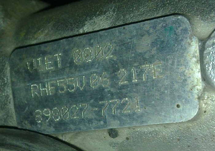

Gdzie mozna kupic turbosprezarke NA JUŻ? i Jakie to sa koszta?
VIET 0802
RHF55V 06 217E
898027-7721
czym roznia sie modele gdy numer koncowy jest inny niz 7721???
Sprezarka ta wystepuje w silniku Isuzu 4HK1E4C.
Model pojazdu Isuzu N-series
