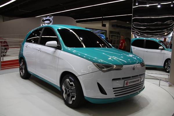

Kondensatory zamiast akumulatorów w hybrydach..
...czyli ruskie podejście do hybryd
Yo-Crossover to pierwsza rosyjska hybryda, znana też jako Yo-Mobile. Samochód wyposażono w spalinowy silnik, który może być zasilany gazem ziemnym i benzyną. Silnik spalinowy nie jest połączony z kołami. Służy jedynie do napędzania generatora prądu, zasilającego dwa silniki elektryczne - po jednym dla każdej z osi. W ten sposób uzyskano napęd wszystkich kół. Zamiast konwencjonalnych akumulatorów, zastosowano dwa „superkondensatory”. Dla zredukowania masy pojazdu, nadwozie wykonano z polipropylenu.
W czasie jazdy silnik spalinowy napędza generator, a wytworzona energia trafia do kondensatorów i silników elektrycznych, napędzających koła. Energia odzyskiwana podczas hamowania trafia do kondensatorów. W momencie, gdy są w pełni naładowane, system rekuperacji wyłącza się automatycznie. Podczas jazdy z niewielkimi prędkościami oraz w czasie postoju na światłach, silnik spalinowy jest wyłączany. Włącza się ponownie dopiero, gdy wyczerpią się zasoby energii w kondensatorach. Zasada działania jest więc podobna jak np. w Oplu Amperze. Z tą jednak różnicą, że - według Yo-Auto - masa kondensatorów jest o wiele mniejsza, niż ciężar akumulatorów stosowanych przez innych producentów.
Yo-Auto informuje, że ich konstrukcja jest w stanie wytrzymać milion cykli pracy. Ma to dawać ogromną przewagę nad ogniwami litowo-jonowymi, których trwałość szacuje się na 10 000 cykli. Superkondensatory mają gwarantować stabilną pracę w zakresie temperatur od - 50 do +60 stopni.
ależ szkaradne paskudztwo:
więcej:
http://moto.wp.pl/kat,15953,title,Yo-Auto-Duma-Rosji-pierwsza-hybryda,wid,13800060,wiadomosc.html
żeby nie było - to już nawet jeździ:
http://moto.wp.pl/kat,123,title,Putin-testuje-rosyjska-hybryde,wid,13295980,wiadomosc.html
Pojazd nazwany Yo-Mobile jest innowacyjny pod kilkoma względami. Pierwszy to specjalny, rotacyjny silnik, który działa na podobnej zasadzie jak konstrukcja, opatentowana przez polskiego inżyniera, Jerzego Woźniaka.
Innym nietypowym rozwiązaniem jest sposób magazynowania energii elektrycznej. W odróżnieniu od produkowanych dzisiaj hybryd, Yo-Mobile zamiast akumulatorów korzystać będzie z tak zwanego superkondensatora.
Jak podają projektanci rosyjskiej hybrydy ma ona palić 3,5 litra na 100km, a łączny zasięg samochodu to aż 1100 km. Od 0 do 100km/h przyspiesza w około 7-8 sekund i osiąga prędkość maksymalną na poziomie 130km/h.
Yo-Mobile ma trafić do produkcji w drugiej połowie 2012 roku, a powstawać ma w trzech wersjach nadwozia (hatchback, cross-coupe i van). Cena ma się plasować na poziomie $12 000 - $15 000 (33 000 zł - 42 000 zł). Najdroższa wersja będzie wyposażona w napęd na cztery koła, nawigację satelitarną, tempomat i klimatyzację.
