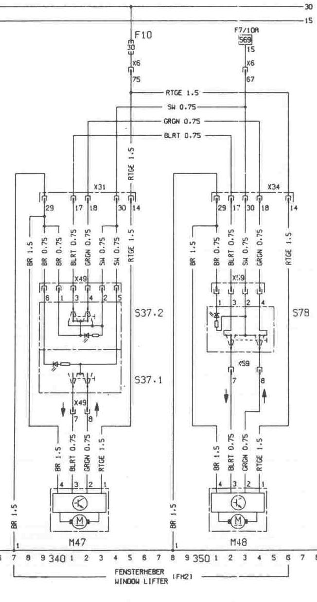

Mają, ale każda szyba własny we własnym sterowniku - podczas dojazdu szyb do końca słychać takie pykanie.
Na zewnątrz drzwi instalacja jest prosta: masa, +12V po stacyjce i +12V z akumulatora, 2 bezpieczniki i przełaczniki podające odpowiednie napięcia sterujące do sterowników w drzwiach.
Jesli nic nie działa oraz słyszysz cykanie w drzwiach, to oznacza, że:
- masa jest
- +12V po stacyjce jest (potwierdzają to LEDy w przełącznikach!!!)
- przełącznik sprawny
oraz
- brak prawdopodobnie +12V z akumulatora za bezpiecznikiem F10/30A -> i tu bym, szukał przyczyny!!! Wystarczy sprawdzić na końcach bezpiecznika i na złaczach, czy jest napięcie na tych liniach... Jesli masz schemat, pójdzie łatwo po kolorach przewodów i nr pinów na kostkach:
Pozdr.
Mam jeszcze pytanie, jak dobrać się do złącza X6. Gdzie ono jest?.
KLIK
