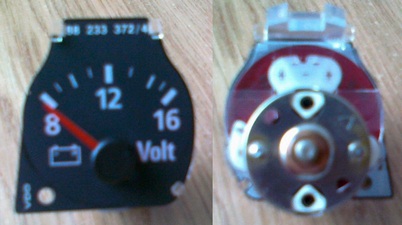

Ostatnio w łapki wpadł wskaznik ładowania akumulatora VDO z A4 i przyszedł mi do głowy pomysł zaadaptowania go do swojej Astry, lecz niezabardzo wiem jak go wpiąć żeby było dobrze. Przeglądając internet nieznalazłem interesującego (może mało skutecznie) mnie tematu więc zwracam się z prośbą o jakąś podpowiedź poradę.
Wygląda on tak
czyli masz analogowy woltomierz
wg. mnie można go wpiąć tak samo jak sprawdzasz ładowanie na akumulatorze lub alternatorze

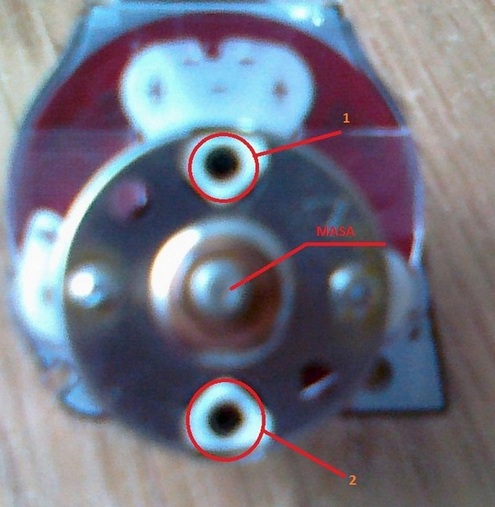

z próby podłączenia pod aku dały następujące efekty
po podłączeniu masy i pod jeden zacisków
1 wskazówka ledwo co się unosiła ponad 8
2 maksymalnie się wychylała (poza skalę)
A próbowałeś podłączać do 1 i 2 odpuszczając sobie "masę"?

Pobawiłem się troche i . . . podłączenie z pominięciem masy nic nie daje. Tak z ciekawości jeszcze wyciągnołem cały licznik cool.gif myśląc że może się coś da wykombinować z kontrolką od ładowania wziołem miernik w łapkę i przy włączonym zapłonie znierzyłem sobie napięcie na żaróweczce następnie odpaliłem silnik i ponowny pomiar ... i tu troszeczkę się zdziwiłem bo tu gdzie był wcześniej "+" był teraz " -" tak że mój pierwotny pomysł podłączenia pod kontrolkę runął w gruzach
Teraz jeszcze pozostaje do sprawdzenia pomysł Kolegi Mihó chyba że jeszcze macie jakieś pomysły co jeszcze można ugryść w tym temacie zlosnik.gif

Po podłączeniu pod zasilacz i zapodaniu 5 i 12 V też niedziała jak powinien confused.gif
Dzięki rostex za linka ale metodą prób doszedłem do jakiegoś porozumienia (przed przeczytaniem posta Twojego) ze wskaźnikiem podlączając +12V masę i - 12V (pozyskane zresztą też z zasilacza) jako że zasilacz już wiekowy napięcia +/- 12V odbiegałytroszeczkę od normy ale wskazanie już było zbliżone do wymaganego smile.gif
Wydaje mi się że obejdzie się bez stosowania rezystorów ale bez diody się niebędzie.teraz jeszcze pomyśleć jak to wpiąć ładnnie zlosnik.gif
