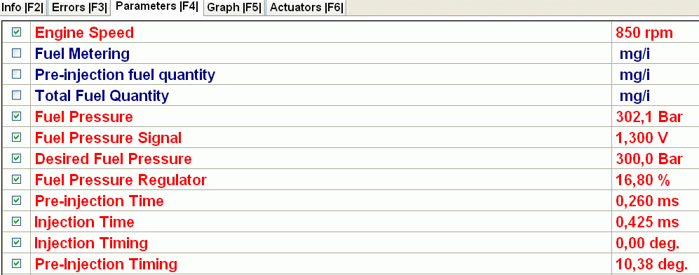

Wiem że kąt wyprzedzenia wtrysku jest ustawiany przez ECU. Ale mam problem z gryzącymi spalinami na wolnych obrotach w moim JTD - jak minutę pochodzi w garażu to oczy łzawią... Z tego co wyczytałem w necie w starszych dieslach działo się jeśli był źle ustawiony kąt wyprzedzenia wtrysku.
U mnie jest tak:
injection time: 0,551ms
injection timing: od -2 do 1 stopnia
pre-injection timing: od 9 do 12 stopni
Wszystko na wolnych obrotach. Ciekawi mnie jakie wartości macie w swoich JTD.

ZTCP to na zagrzanym silniku kąt wtrysku głównej dawki u mnie to 0 , a wstępnej 10 .
Czas musiałbym sprawdzić .
Te parametry na jałowym przy roboczej temp. pracy silnika masz stabilne czy cały czas się wahają w podanych zakresach ?
Delikatnie się wahają ale nie jakoś strasznie ale silnik nie był rozgrzany. Jutro postaram się zrobić wykres to będzie lepiej widać co i jak.

Wracając do tematu kąta wyprzedzenia wtrysku - na podstawie jakich parametrów ECU to ustawia?? Przepływka ma tu jakieś znaczenie??
W załączniku logi z wolnych obrotów przez minutę.

moge ci wstawic podobny tylko podawaj temp silnika bo prawdopodobnie jest istotna w tych "pomiarach"
Silnik był rozgrzany ok 88 stopni
