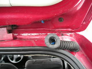

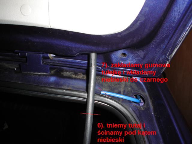

Zerwany wężyk spryskiwacza HTB - how to...
Czas: 4 do 6 papierosów
Koszt: 7 zł (węzyk paliwowy gates 3225 6mm multi fuel carburant, zbrojony zlosnik.gif276370646-DSC01719.JPG276370646-DSC01720.JPG276370646-DSC01721.JPG276370646-DSC01724.JPG276370646-DSC01726.JPG276370646-DSC01727.JPG276370646-DSC01729.JPG
Chłopie, to co pokazałeś, chwała za wysiłek i chęci, to pikuś i na czuja każdy powinien to zrobić. Najgorzej jak na foto nr 1 wężyka nie widać, i trzeba go szukać pod podsufitką
PZDR
Jacek

Ja proponuje nie kombinowac z łaczenie dwóch weżyków "na zakładkę".
Ja zrobiłem to inaczej. Koszt tez kolo 6 - 7 zł.
W sklepie motoryzacyjnym kupujecie 0,5 metra weżyka do spryskiwacza. Do tego zaworek zwrotny od fiata za 5 zł.
Demontujecie spoiler, wywalacie urwany kawałek starego wężyka pomiedzy miejscem pękniecia a dysza spryskiwacza. W to miejsce wstawiacie nowy kawałek wężyka i ucinacie na długosc. Całosc ze starym przewodem łączycie za pomocą zaworku zwrotnego. Jesli koncówka starego wężyka nie chce wejsc, to należy podgrzac chwileczke zapalniczką. Tylko pamietajcie zeby dobrze zamontowac zaworek ( jest na nim strzałka pokazujaca kierunek przepływu), bo w przeciwnym wypadku spryskiwacz nie bedzie psikał smile.gif.
Dodatkowym plusem tego rozwiązania jest prawie natychmiastowe psikanie płynu po włączeniu spryskiwacza.

Przeczytawszy cały wątek zdecydowałem się w miejscu przerwania wężyka włożyć zawór jednokierunkowy z cinquecento, a pozostałą część węża aż do spryskiwacza wymienić na nową. Jak postanowiłem tak zrobiłem i po 20 minutach pracy (tak długo, bo po ciemku grinser006.gif) spryskiwacz znowu działa i to bez zarzutu. Teraz trochę odczekam i sprawdzę czy zaworek się sprawdza. Koszt naprawy 5 pln za zawór, 2 pln za 2 metry węża (kupiłem na zapas). Dzięki koledzy za ten bukiet pomysłów blagam.gif
