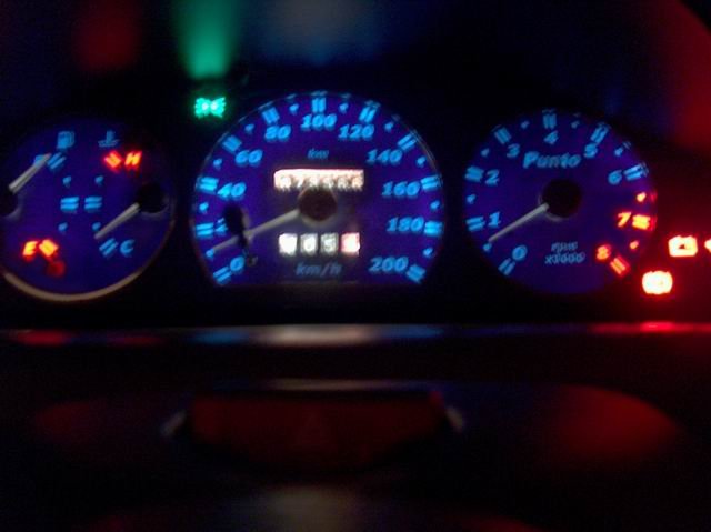

A tak wygląda w nocy:

ja swoje sam robiłem bo nie chciałem mieć białych jak wszyscy ...
Ja np. zakupiłem zegary od Kropka z 99' (bodajże z serii Active hmm.gif)
są one oryginalnie metaliczno-niebieskie i wygląda to super.
Jedyny minus to to, że nie da się w tarczach zmienić tego
paskudnego zielonego podświetlenia np. na blue.
