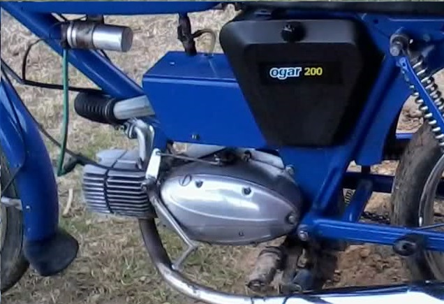

co tu pisać jak zdjęcia mówią wszystko. O to on:
a to jego moc napędowa
Pierwszy właściciel, nic nie cieknie, nalot około 4kkm

Ty już znalazłeś a ja takiego szukam grinser006.gif Nie ufam czechosłowackiemu silnikowi hmm.gifhmm.gificon_rolleyes.gifzlosnik.gifzlosnik.gifok.gif
> Ty już znalazłeś a ja takiego szukam Nie ufam czechosłowackiemu silnikowi
ogar 200 miał polski silnik. W modelu 205 był silnik Javy i trzy biegi wink.gif
Miałem takiego niebieskiego parę ładnych lat, więc wiem. Ten na fotkach ma lekko zmieniony wydech biglaugh.gif
> to ze sobie ktos nakleil niewlasciwa naklejke nic nieznaczy
Taaa... i wszystkie foty foty na googlach też ktoś podmienił... facepalm%5B1%5D.gif
Rometowski silnik też występował w wersji 3-biegowej (stąd moje pytanie), choć oczywiście więcej było 2-biegowych smile.gif

miałem kiedyś daaaawno temu dwubiegowego i żyłem w przekonaniu ze tylko czeskie miały trzy biegi smile.gif

Z tą różnicą, że chodziło Ci o Ogara 205 wpysk.gifhahaha.gifzlosnik.gifok.gif
Trzy biegi były w silnikach 019, aczkolwiek kiedyś widziałem silnik 023 również wyposażony w 3 biegi icon_eek.gif 023 miałem w motorynce i jakoś mam do niego sentyment zlosnik.gifhehe.gifok.gif
