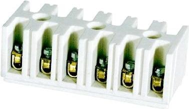

> Żałuję natomiast, że nie robią listew zaciskowych z blaszkami pod śrubką - co by się ta w przewód
> nie wkręcała -
Przestali? Bo mam w zapasach różnego kalibru właśnie z blaszkami.
Z tworzywa nie widziałem, a porcelanowej jak na zdjęciu nigdzie nie zmieszczę...
No ja właśnie tworzywowe mam, ale sprzed lat i dlatego pytam, czy przestali produkować.

Po prostu przez każdy zacisk jest przełożony wąski pasek metalu, zagięty na zewnątrz zacisku z obydwu stron tak, że nawet po odkręceniu obydwu śrubek do końca nie wypadnie. I śrubki dociskają przewody przeze niego.
Edit:
Nawet w warsztacie w podręcznej skrzynce elektrycznej miałem:
