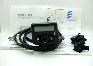

Jaki masz zegar ? Najlepiej sprawdzić jaki wywala błąd a nie wrozyć z fusów :-)) może być świeca , sitko a równie dobrze może być pompą która za duzo podaje :-))) urządzenie po swych cyklach próby odpalenia staje po kilku sie zablokuje zależy co go boli ;-)

> Jaki masz zegar ?
Foto poglądowe (nie jestem autorem)
> Najlepiej sprawdzić jaki wywala błąd [...]
W jaki sposób to uczynić?
