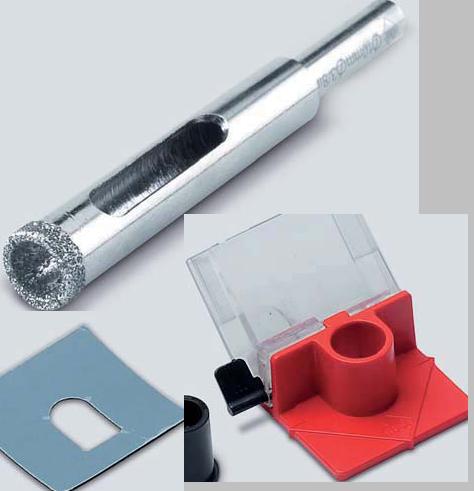

Diamentowe.
W pojemniczku jest woda która przez to nacięcie chłodzi wiertło. Bez chłodzenia błyskawicznie trafia do kosza.

> Diamentowe.
> trafia do kosza.
Dziś właśnie wierciłem takim wiertłem fi8 w dość twardym gresie. Tylko moczyłem w wodzie, bo nie chcieliśmy zalać podłogi. Wierciłem małymi obrotami. Wiertło skończyło się na jedenastej dziurze. Ostatnią dwunastą wydłubałem zwykłym de weltem.
Przy twardych płytkach to wiertło jest wygodniejsze, wierci nie na całej powierzchni otworu co znacznie ułatwia sprawę.
Osobiście polecam.
