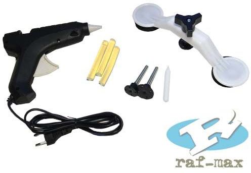

ja kiedyś wyciągałem tym zestawem co wkleiłeś
Generalnie za taką kwotę można polecić - odrobina wprawy i na w marę płaskich powierzchniach nie ma śladu.
Uważać trzeba aby nie przesadzić, bo raz zrobiłem w drugą stronę, no i temperatura otoczenia też ma znaczenie, bo inaczej plastikowy klej nie trzyma, albo trzyma za mocno cool.gif

U mnie ten zestaw wyciągnął wgniecenia parkingowe, nie jest idealnie ale jest lepiej. U brata w takim samym aucie klej odszedł razem z clarem zlosnik.gif

Kilka wgniecen tym wyciagnalem łącznie z jednym ktore profesjonalista powiedział ze sie nie da i ze trzeba wymienić błotnik. Jak sie chce to sie da.
Jak to się robi tym zestawem?
Przyklejasz stopkę tym pistoletem na gorący klej do lakieru, mocujesz ramie i powoli kręcisz. Jak odpadnie to ponawiasz. I tak aż do skutku. Czasem kilka godzin zabawy nad jednym wgnieceniem, ale generalnie daje radę.
