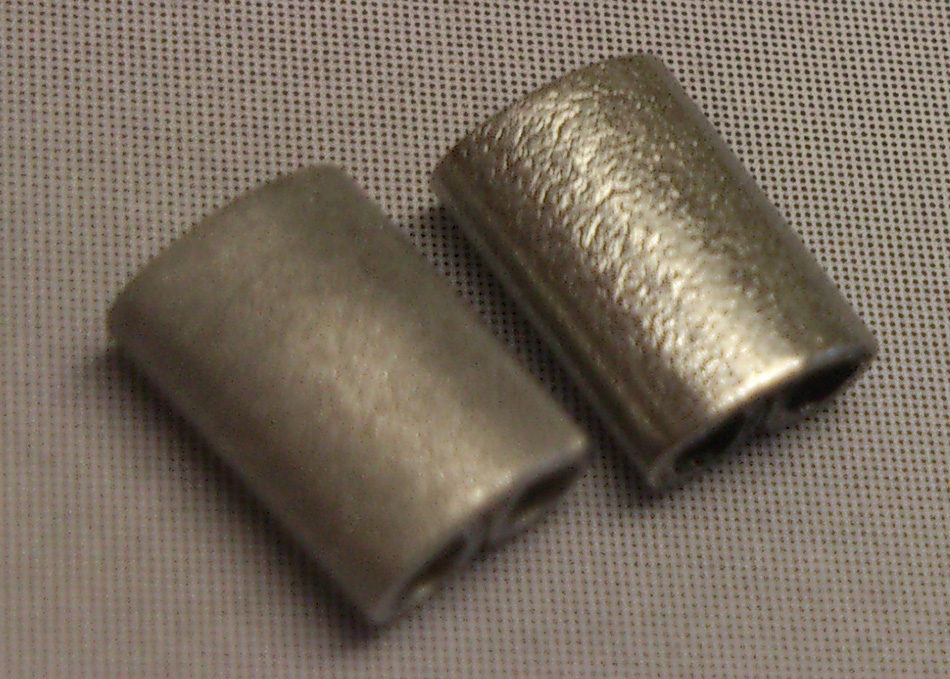

Piaskowane, szkiełkowane - jak to jest wykończone???
Mam pewien problem, potrzebuję wykończyć brakujące elementy bransolety tak jak tu (środkowa część):
Na początku postawiłem na to, że zostało to wypiaskowane, podesłałem do piaskowania, gdzie użyto różnego rodzaju piasku i później polerki, jednak element stał się ciemniejszy, a struktura zupełnie nieprzypominająca oryginalnej (po lewej wypiaskowane i wypolerowane, po prawej oryginał):
Podobno nie jest to też wyszkiełkowane, padło na frezowanie, ale ja ja z góry odrzucam hmm.gif

Wygląda jakby to był odlew.
Faktura jest nadana poprzez kształt formy.
Tłoczone prasą i polerowane, lub odlewane i polerowane.
jednak każdy z tych dziwnie wykończonych liknów składa się z 2 części górna jest wykończona w ten przedziwny wzorek, dolna wypolerowana - gdyby był to odlew graniczne odcięcie byłoby w tym samym miejscu a nie jest, dodatkowo, każdy musiałby mieć ten sam wzór hmm.gif

Wygląda jakby to było wygięte z jednego kawałka, może zrób lepsze zdjęcia.
co do faktury, nie wykonują z jednej formy, pewnie robią po kilka, kilkadziesiąt za jednym razem. Nie mam takiego doświadczenia, ale faktura wygląda na zrobioną elektroerozyjnie, ale bardziej stawiałbym na trawienie chemiczne (oczywiscie obróbka formy a nie pojedynczego elementu).

Wypoleruj pozostałe.
> hmmm... czyli nie mam szans aby dorobic cokolwiek podobnego
Elekrolit w żelu (może być wytrawiacz dentystyczny) prostownik i do dzieła. Jeden biegun od elementy(chyba +) drugi do cienkiej igły i rzeźbisz dziury.

tak, to jest wygięte z jednego kawałka, ale same elementy (nie wykończone w taki sposób a satynowane mam)
jeśli w gre wchodzi forma to nie mam szans już cokolwiek z tym zrobić sick.gif
kolejne zdjęcie w tym jeden element z błędem o którym wspominałem, ale równie dobrze maszyna zaginająca elementy po odlaniu mogła źle ten zagiąć niewiem.gif

Ale czy to nie są elementy wykonane technologią malowani proszkowego farbą strukturalną ? ( proszkowane są tak ogrodzenia )
Znalazłem nawet wzorniki podobne do faktury tego elementu http://www.kerix.pl/schody/wykonczenia-schodow.html ( to tylko przykład z pana googla - nie mam z tym nic wspólnego )

dokladnie tak, jesli wzorek sie nie powtarza, to trawienie
