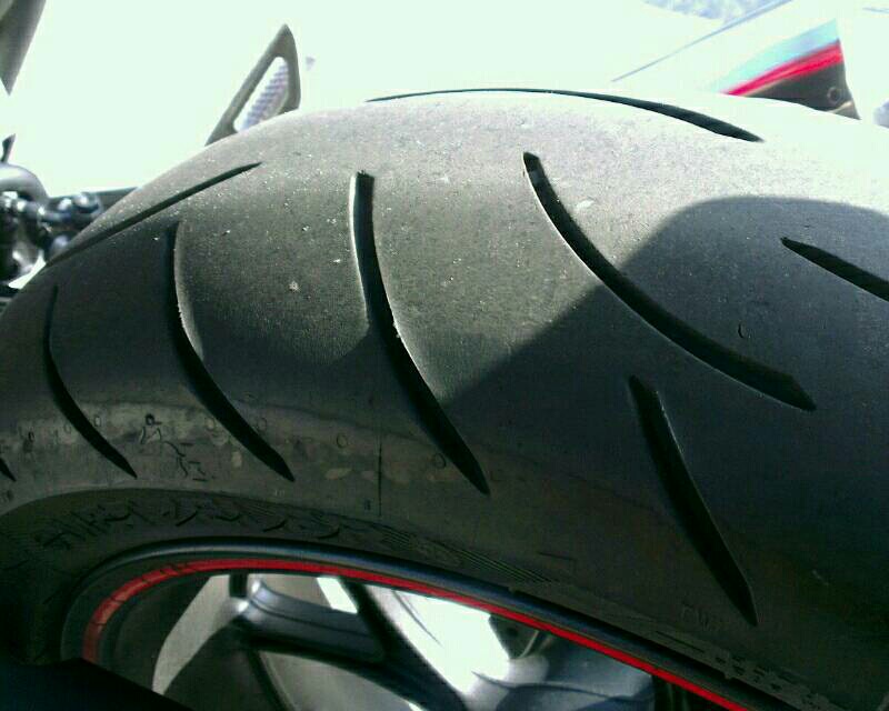

Moto ząbkuje oponę czy to norma?
Jak w temacie. Dzisiaj tak sobie spojrzałem i jakoś tak dziwnie ściera mi się tylny laciek (foto).
To norma czy mam się czymś martwić? Ciśnienie zgodnie z tym co podaje producent. Tak wiem, nie zamknąłem jeszcze gumy, ale na tor nie ma kiedy jechać, a na drodze publicznej wolę nie ćwiczyć ew. ślizgów.
Witam.
Po wymianie tylnego zawiasu na "twardszy" mam to samo zjawisko.
Bieżnik "wygina się" tym bardziej, im bliżej "zamknięcia opony".
Jedyny minus jaki się pojawił, to "uczucie uciekania" tylko w momencie składania w zakręt, potem guma trzyma już całkiem fajnie przez cały winkiel.
Zrób prosty eksperyment. Masz w danych fabrycznych podany skok zawieszenia. Zmierz ile ma wysokości moto bez obciążenia, ile ma z Tobą na pokładzie.
Idealnie jest, jeżeli w momencie kiedy siadasz, zawias jest w połowie zakresu, tz. "sweet point". To samo tyczy się przodu ok.gif
U mnie nawet na ustawieniu na najniższy ząbek, zawias jest w 1/4 tylko ugięty, dopiero z "plecakiem" mam 1/2.
Jak masz regulacje "dobicia/odbicia" ustaw oczko niżej ok.gif

Quote:
Czy krawędzie bieżnika są podniesione? Jeśli występuje podniesiony obszar na przedniej lub tylnej krawędzi rzeźby bieżnika, jest to mocna oznaka tego, że odbicie widelca lub amortyzatora jest za szybkie lub za wolne (tłumienie za słabe lub za mocne). Zazwyczaj, jeśli podniesiony obszar tworzy się na przedniej krawędzi, odbicie jest zbyt wolne, jeśli na tylnej odbicie jest zbyt szybkie.

luzy w mocowaniu wachacza?
luzy w osi koła?
