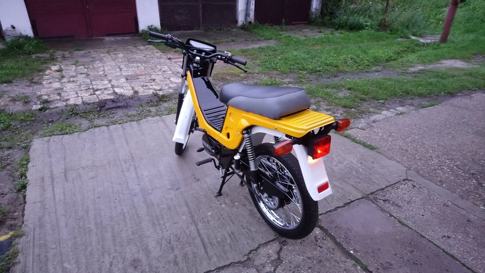

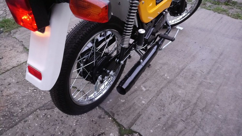

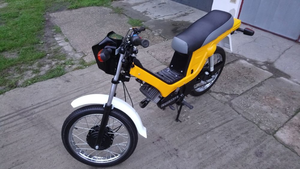

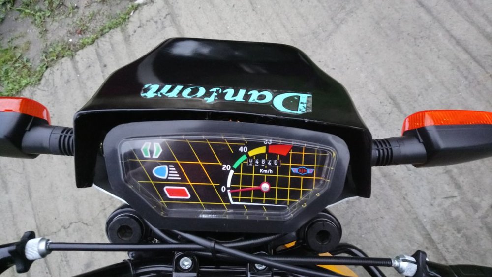

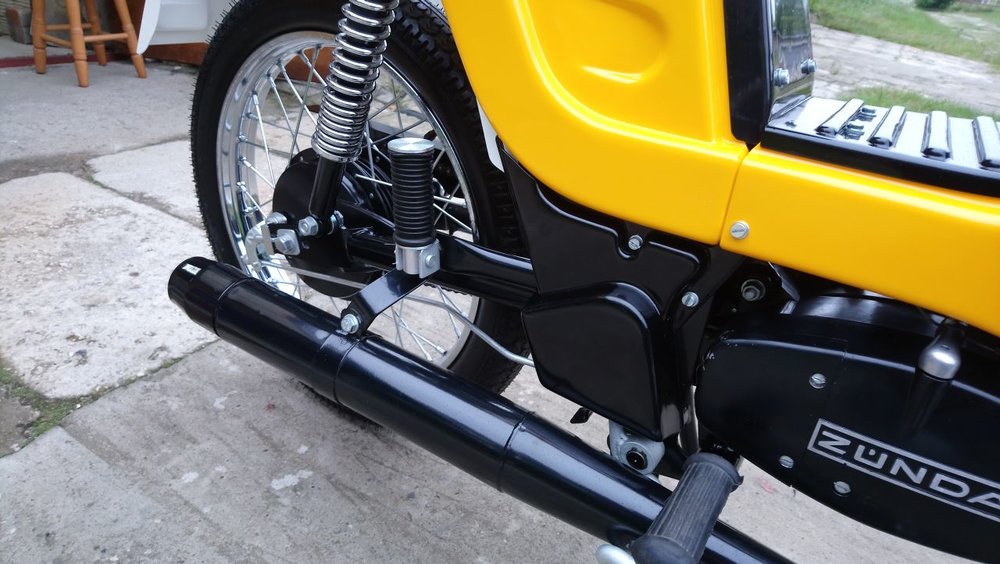

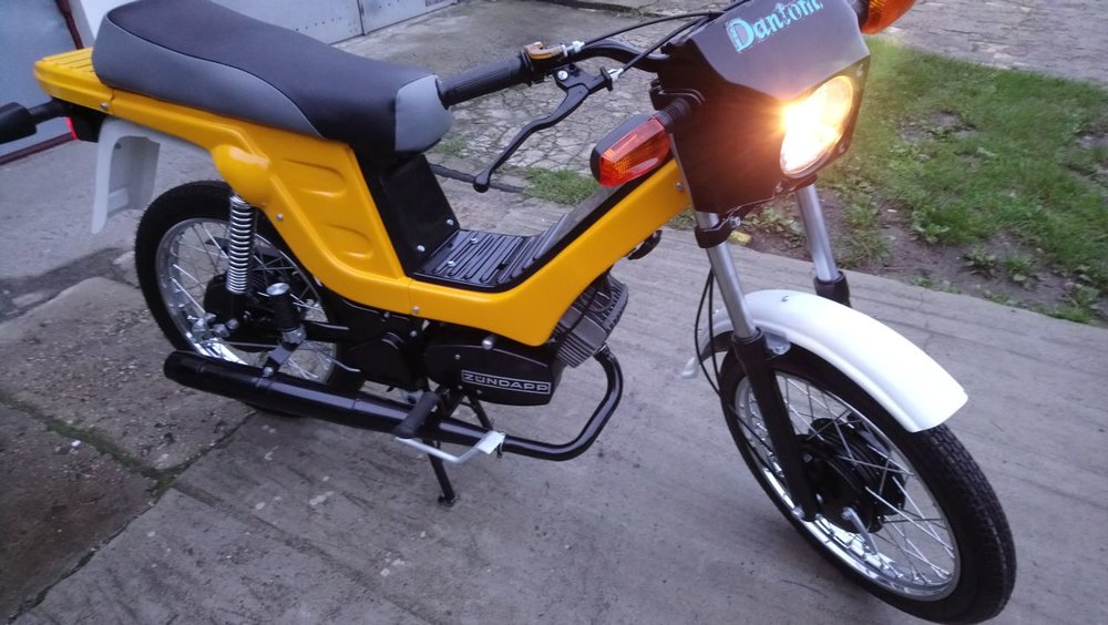

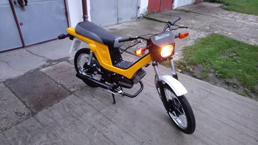

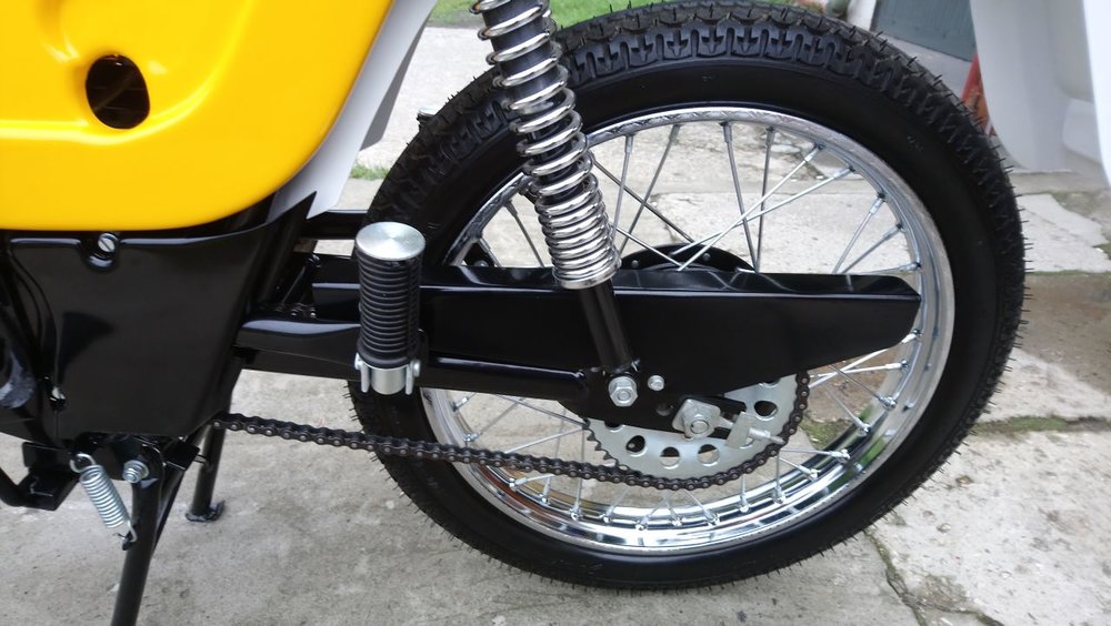

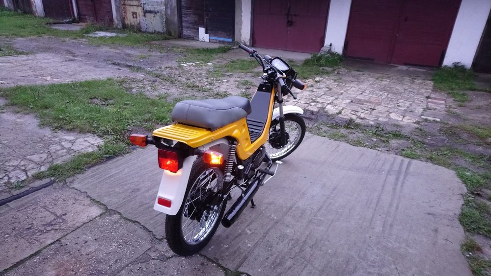

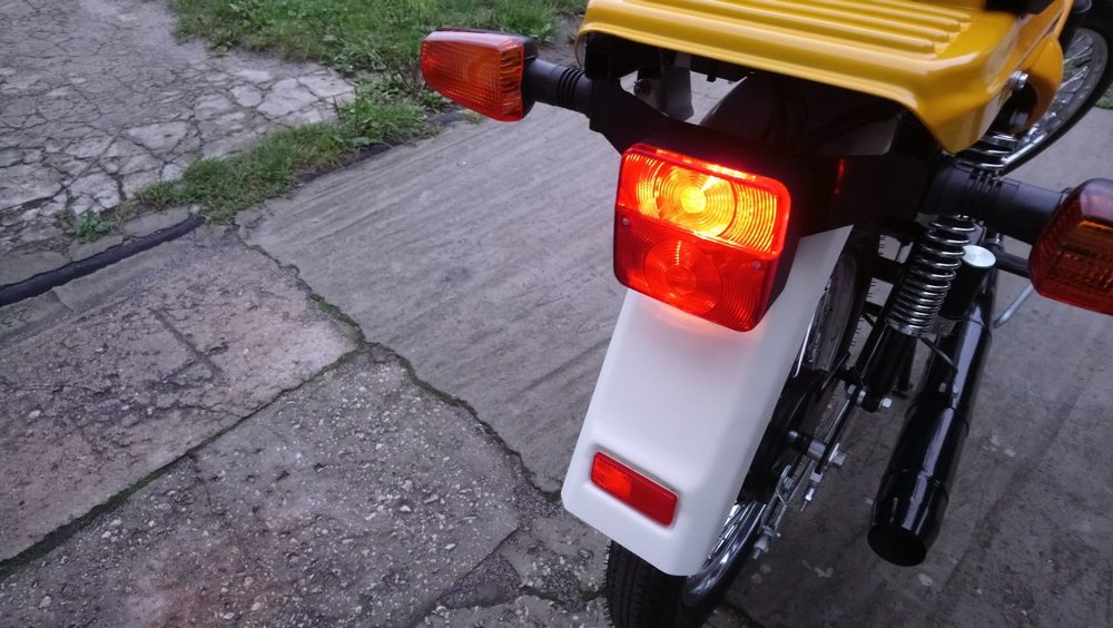

Trochę w to nie wierzę, ale chyba dotarłem do końca remontu Dantoma :F
Po tylu latach heheeee
Muszę jeszcze dorobić naklejki i wymienić gaźnik.

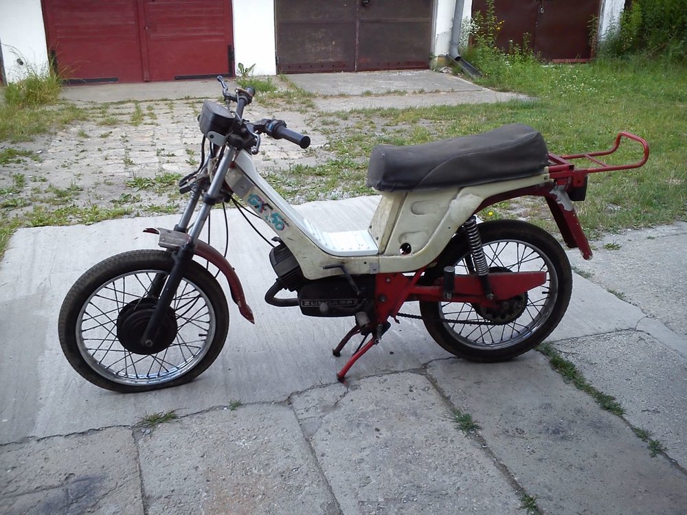

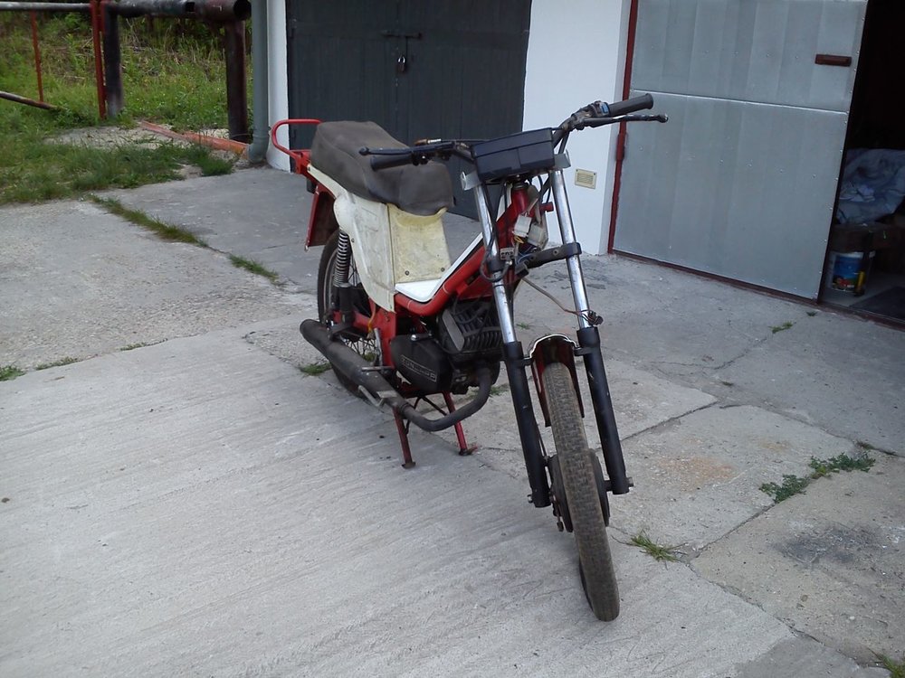

Przypomnę jak wyglądał w chwili gdy go przywiozłem i obecnie:D011.jpg.4a1c25d0f667fc053687bddc506856e9.jpgD012.jpg.fd8cea1b725357658b8231333ba39b34.jpg
D2.jpg.a8b17d61bae4df0e428480de27eee1e2.jpgD3.jpg.975e9dd8a85970b9ec360fe60d36f058.jpgD4.jpg.48b0166c79bc12bef879f6115e305726.jpgD1.jpg.93679f027ea4689d1cda60a887f85fd6.jpgD5.jpg.d1a9e42c20d6248065d372970812af6f.jpgD6.jpg.78410c57a041505fdf8a793ad5ef8393.jpgD7.jpg.81aba072e550f336657844148a0ea407.jpgD8.jpg.7720f3524a383c0bd737cef31d41f0bc.jpgD9.jpg.23b8424c886f52f34e0482d5379a3b6e.jpgD010.jpg.510174dd7cffa4d7b572b40e23cdf30e.jpg
