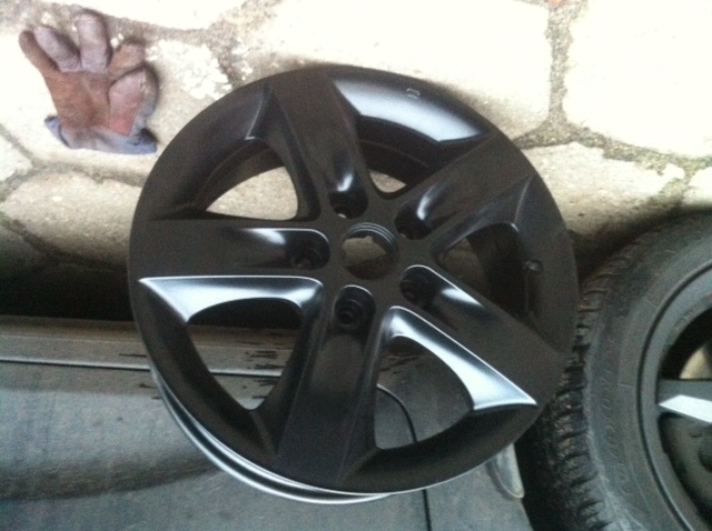

To kup wazne zeby nie byly juz wczesniej naprawiane gdzies u Henka. I za niecale 500zl bedziesz mial jak nowe. Ponizej zdjecie moich. Byly styrane strasznie na dodatek srebrne.
