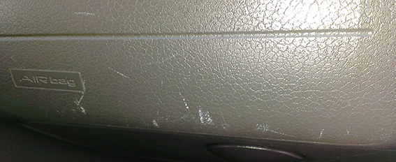

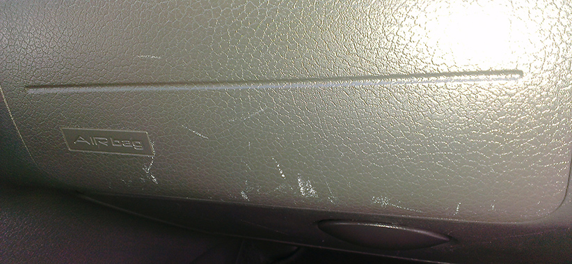

No to teraz pytanie.... czym usunąć rysy na kokpicie w pandziorce? Na poduszce powietrznej mój najmłodszy zrobił kilka zatarć i się mocno zastanawiam czym to usunąć bo za chwilę zona powie że samochód trzeba zmienić 270751858-jezyk.gif

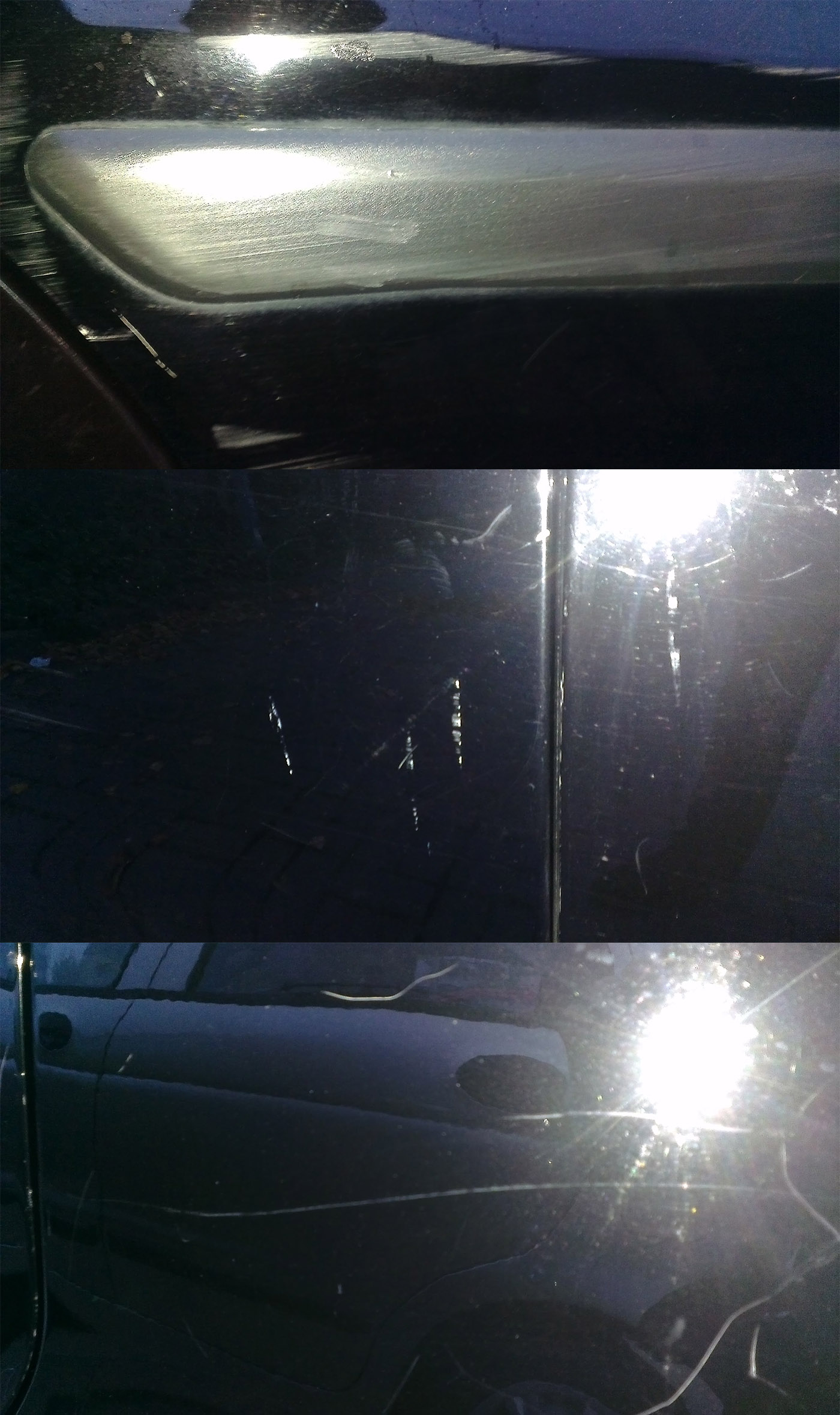

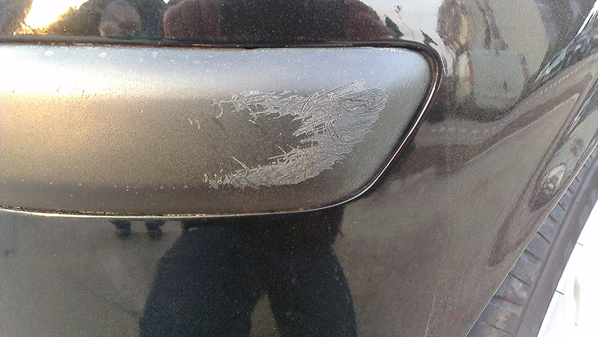

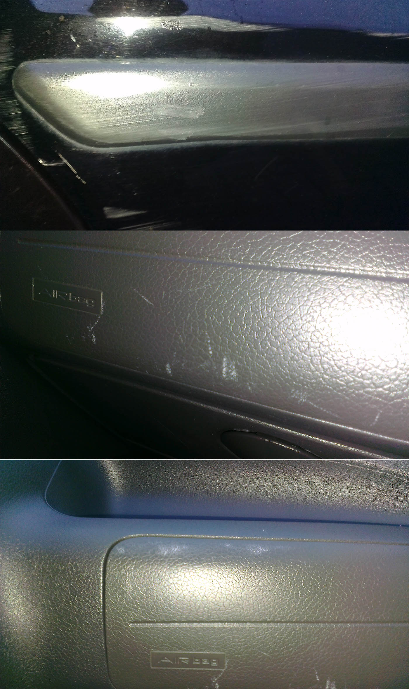

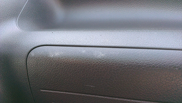

ok a więc załączam zdjęcia ... jak już lecimy to może poproszę o poradę na temat tego środka jak i może macie propozycje czym można usunąć drobne rysy na zewnątrz samochodu (plastik na zderzaku tylnym, delikatne rysy na lakierze) mam nadzieję, ze nie będzie trzeba będzie lakierować smile.gif Choć jedne drzwi wymagać będą tego, ktoś był tak miły i czmychnął jak to zrobił smile.gif

sam bym nie kombinował, podjedź do jakiegoś magika od detalingu i zapytaj ile by za to policzył. Ryzyko spieprzenia własnoręcznie może się okazać nie warte tej kasy. ok.gif

to co we wnętrzu to deska Pandy - opalarka w dłoń i naprawdę z wyczuciem i z daleka, podobnie na listwie drzwi możesz lekko pomóc np palcem- powinno zniknąć
co do lakieru- tez powinno dać radę polerką mechaniczną ale mało wyraźne foty ok.gif

Ok, spróbuję to zrobić tą opalarką smile.gif Dzisiaj zrobię foty w ciągu dnia będzie lepiej widać.
