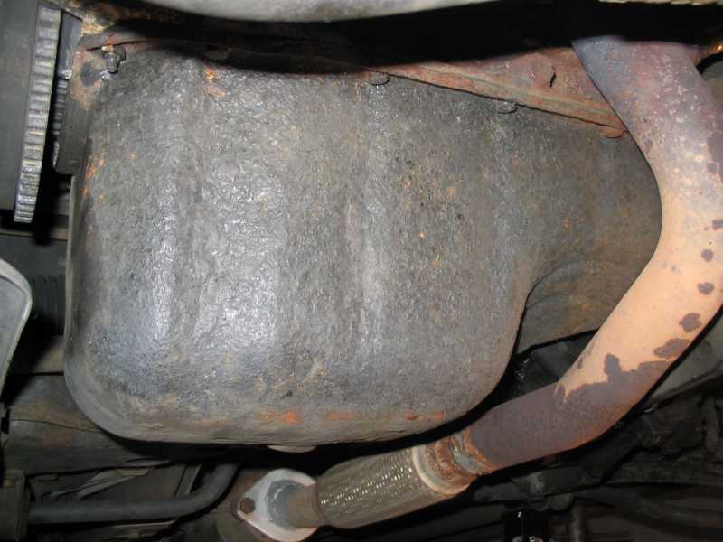

Czy jest jeszcze ratunek dla tej michy jak na fotach,
o kurde! i jeszcze czyms dostala od spodu. ja bym zbieral kase na nowa juz, a nowke odpowiednio zaimpregnowal aby dala rade na NaCL na drogach.moze pomysl o oslonie pod silnik-troche pomaga.

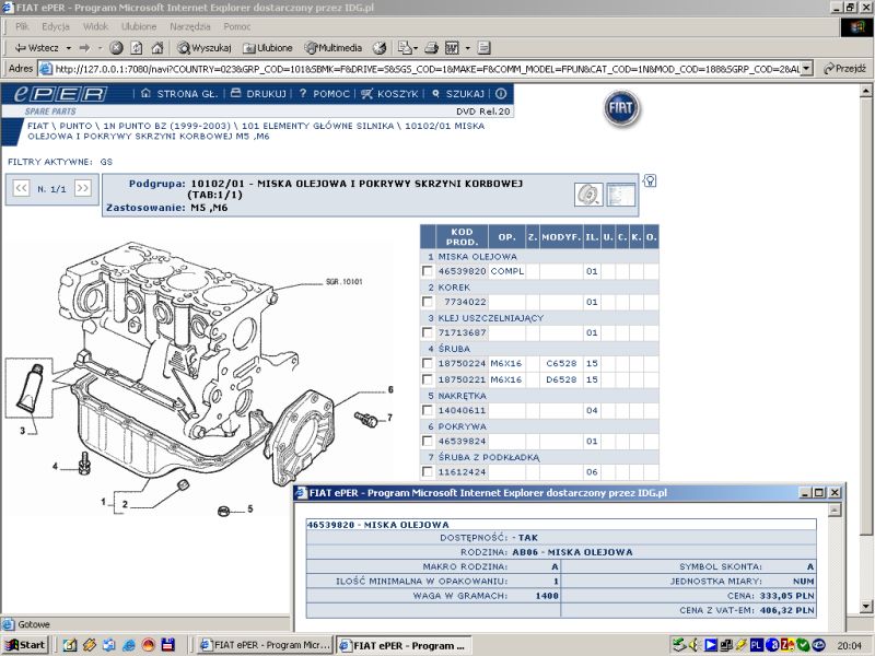

Z przodu wygląda niezaciekawieno.gif Co najlepsze w Eperze nie wyskakuje cena michy do 16crazy.gif

ratunkiem jest terapia,oparta o:
-wiertarkę ze szczotką drucianą
-Cortanin F
-dwie warstwy Hemarejta w jeden dzień,a potem dwie serie po dwie warstwy w dniach kolejnych - aż dobrze zaschnie
Moja miska wyglądała tak:
Ta blacha jest dość gruba,a Twoja miska nie ma chyba głębokich wżerów,sądząc po fotkach...

> Z przodu wygląda niezaciekawie Co najlepsze w Eperze nie wyskakuje
> cena michy do 16
jak nie jak tak
tylko cena jest zabojcza

O Boshe ale ruda wyszla...Chyba bym sie nie bral za regeneracje tylko nowa wstawil... hmm.gif

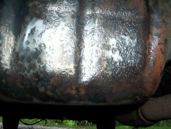

Moja 8 letnia wygląda jak poniżej, malnąłem hamerem z 1,5 roku temu, teraz po tej zimie już jednak jest gorzej sick.gif ale już czekam na nową biglaugh.gif

Powiem tak:
moja też tak wygląda na nawet ośmielę sie powiedzieć ze trochę gorzej.
Odstrasza mnie cena zakupu nowej gdyz 350 zł za miskę to trochę duzo
zdecydowałem sie trochę przedłużyć jej żywot choć wiem że czynności te to zasypywanie syfa pudrem
w pierwszej kolejności wyczyściłem całą michę szczotką druciną, delikatnie gdyż nie wiem ile zostało materiału smile.gif
następnie wymalowałem ją podkładem tzw "minią" a na to dowaliłem bitex masa do konserwacji podwozia
powinno na jakiś czas starczyć aczkolwiek wymiana na nową jest nie unikniona

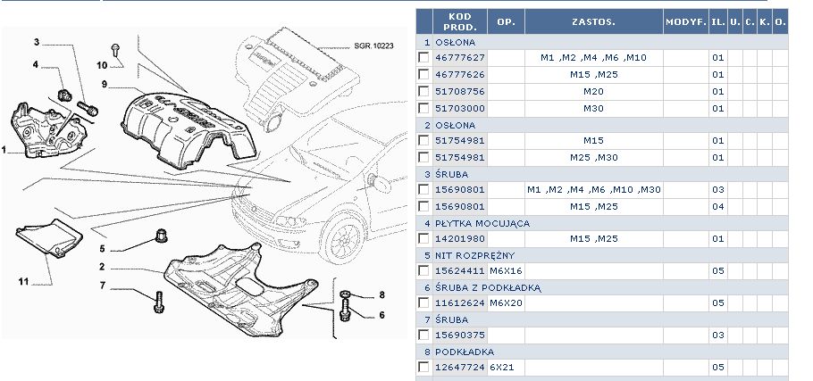

Oprocz tego ze micha nbedzie robiona w sobote planuje zlozyc oslone pod silnik stad moje pytanie co oprocz oslony trzeba zakupic w ASO albo innym sklepie zeby ta oslona mogla byc zalozona.
ja pierwszą miałem skorodowaną ale póxniej miałem jakiś wyciek i się zakonserwowała.. teraz kupiłem używkę i jest spoko ale tez mysłałem żeby ją najpierw HAMERAITEM potraktować a później właśnie BITEX albo inna masa wypełniająca (nalepszy jest taki środek z hrolokauczukiem) dużo lepsze od Bitexu ale nie wiem jak z oddziaływaniem na temperatury, muszę się dowiedzieć... zlosnik.gif
z przodu 3 sruby plus specjalne nakretki oraz kolki mocujace do belki z przodu, wkretaki do kolkow to srednicy 4,2 i 5 - nie pamietam ale chodzi o to aby sztywno bylo zamocowane np mulda nie spowodowala odczepienia sie! jesli sprawdze w eperze to wyedytuje posta i podam numery.
15690375 - ŚRUBA x 3 sztuki;
15624411 - NIT ROZPRĘŻNY x3 sztuki;
14115780 - PŁYTKA MOCUJĄCA - a tego kup wiecej niz 2 sztuki np 6 sztuk (na zapas jesli mialo by sie zniszczyc lub cos tam)

czyli to wszystko trza kupic co wymieniles i bedzie OK
tak kup sobie to w aso a nastepnie dobierz wkrety do tych koleczkow plastikowych w taki sposob aby wkret byl z troszke wieksza srednica niz ma otwor kolka.
no to jeszcze raz co mam kupic a co mam sobie dobrac bo nie za bardzo kumam z tego co napisales confused.gif

Potrzeba Ci elementów 5,6,7,8 z czego 5,6,8 to komplety po 5 szt do zamocowania osłony do przedniego szderzaka (3 szt) i 2 do wachaczy czy wsporników wahaczy (2 szt.)
7 to 3 wkręty którymi mocuje się osłonę do nadkoli (u Zendera widziałem, że miał z 2 ich strony takie koreczki, w które wchodził wkręt, ale on miał ASOwską osłonę i tam też montowaną oprzy kupnie auta).
Ja ich nie zakładałem i mam tylko na tych 5 nitach rozprężnych zamocowane.
Zamocowanie tych nitów jakieś maszynki specjalnej do tego wymaga. Bo one są na stałe zamocowane w miejsca gdzie powinny być (nie wyciąga się ich już).
Tak sie to montuje w ASO.
Co do domowych sposobów nie mam pojęcia jak to sie robi.

no i to jest super odpowiedz z tego wynika ze moge to zaltwic wszystko za freee bo oni to maj ceny chore a takie cos jak nitonakretki ja mam w pracy i do tego maszynke tez mam wiec nie mam problemu zeby to zamontowac zlosnik.gif
za komplet śrób i naketek dałem w ASO ok 12 zł, potem się okazało, że dostłem coś więcej pomimo tego, że mi już założyli te co mieli, bo osłona nie pasowałe "z diesla pan ją ma" hahaha.gif I za ich robotę też nic nie zapłaciłem.
A jak masz dostęp do tego to spoko.
Jak kupujesz z allegro osłonę to może być potrzeba wycięcia troche na rure wydechową, tak jak u mnie to było.
> bo osłona nie pasowałe "z diesla pan ją ma" I za ich robotę też
> nic nie zapłaciłem.
> W sumie max 0,5 godz. roboty
ok to sobie poradze.
