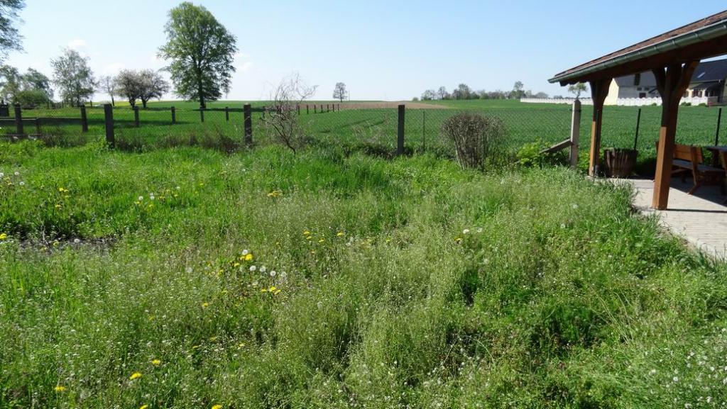

Najpierw od skoszenia tej łąki

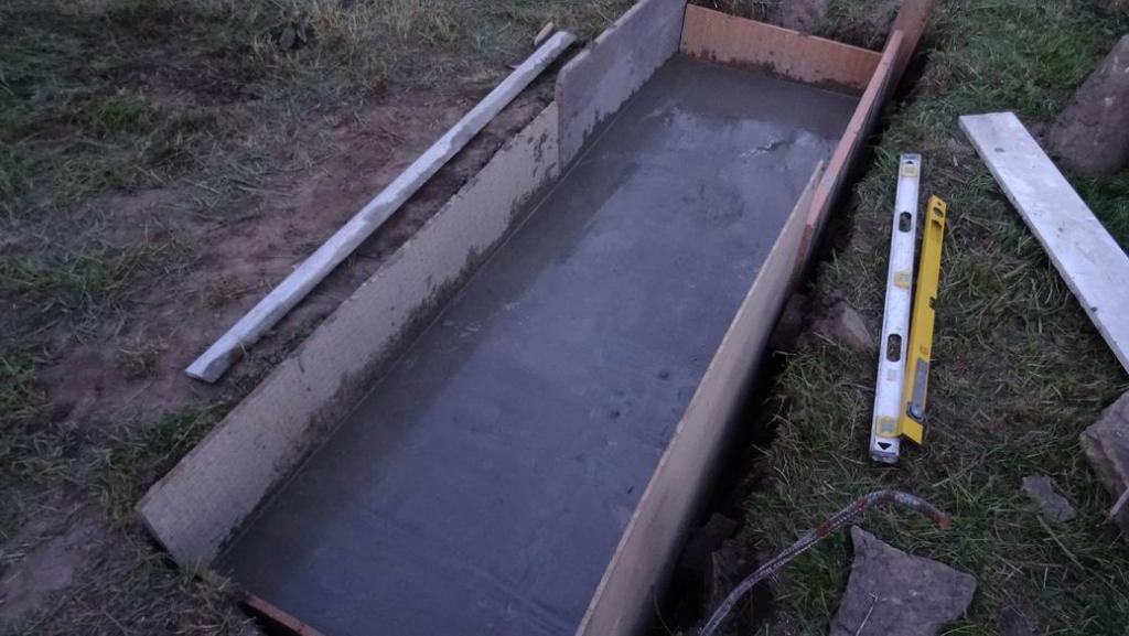

później wykopanie dołu pod fundament
i wylania fundamentu
To jest wręcz niemożliwe jak na wsi może brakować desek do zrobienia szalunku, ale jakoś się udało:)
Zależało nam żeby wczoraj skończyć fundament, bo żaden a nas przez przynajmniej miesiąc nie będzie miał czasu, a fundament już będzie schnął.

Chcieliśmy tylko, żeby fundament już schnął
Fundament jest wylany na warstwie gruzu, co jeszcze należało z nim zrobić?
Ja bym dał na niego papę teraz, żeby grill nie ciągnął wody z ziemi. Mogłeś to zrobić przedtem.

No można było położyć pod i wyciągnąć do poziomu gruntu. Teraz, jak nie papa, to może jakaś folia? Bo tak jak jest, jeśli teren nie jest bardzo suchy, to jesienią naciągnie wody a pierwszy mróz rozwali co mokre.
Ale co rozwali? Troche za niski ten fundament zrobil, ale to na nim ma dac pape (hydroizolacje pozioma), zeby murowany grill wody nie naciagal. Betonu mroz nie rozwali, chyba, ze lal taki chudziak.
Co do fundamentu to z zdjęcia ciężko odczytać jego wysokość względem poziomu ziemi. Jeśli za niski to na to bym położył papę i jeszcze raz wylewka, aczkolwiek ojciec ma normalnie na betonie wymurowanego grilla bez izolacji i nic nie popękało mimo iż naciągnął zapewne wody. Tylko wiadomo beton na fundament nie był oszczędny i zawartość cementu jest duża
Nie ma sensu odcinac, jesli odciecia wilgoci od gruntu nie bedzie - hydroizolacje daje sie nad gruntem, jesli nie planuje sie hydroizolacji pionowej pociagnac w gore.

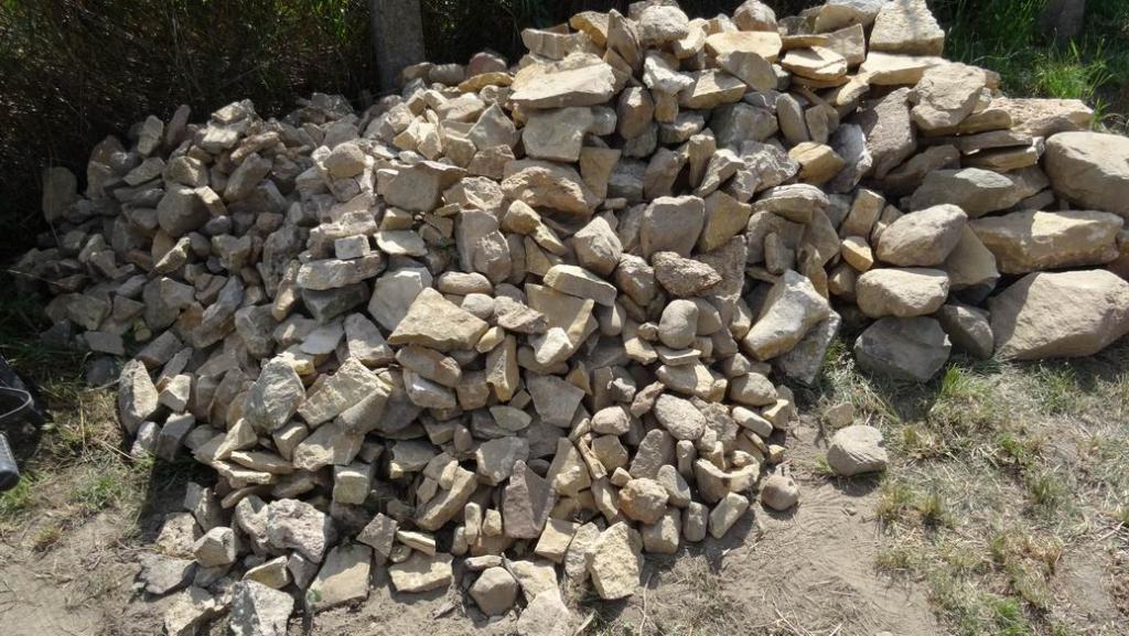

Zebraliśmy trochę materiałów

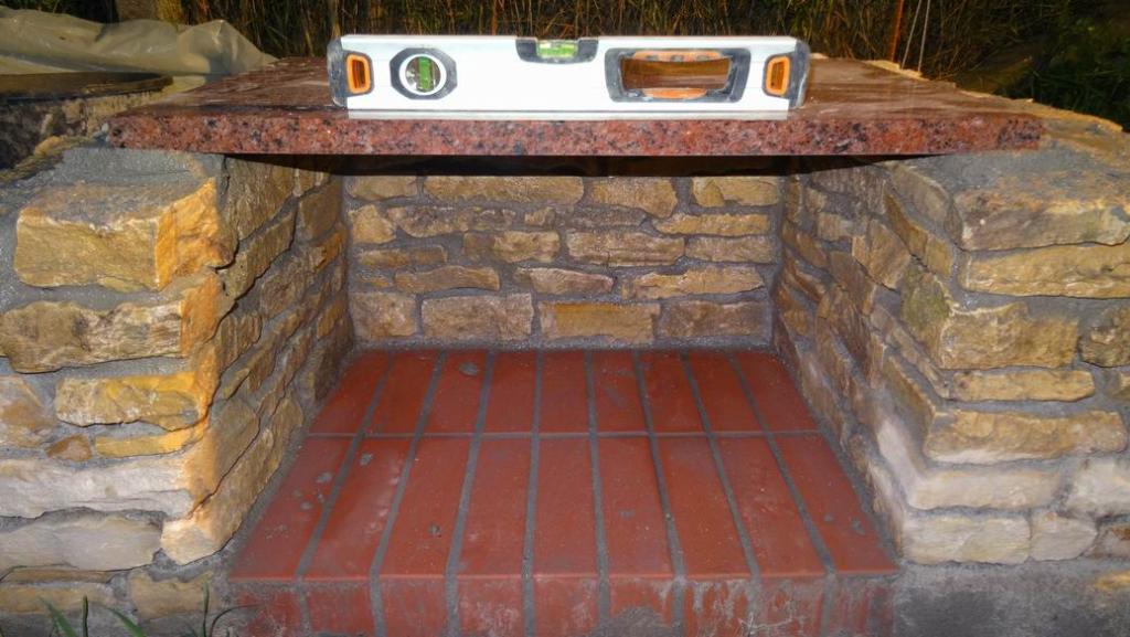

i wyszliśmy z poziomu gruntu.
Fundament faktycznie wyszedł trochę głęboko, ale to nie problem.
Jeżeli powinniśmy jakoś zabezpieczyć to co jest w ziemi, to teraz jest ostatnia szansa :hmm:
Zamiast papy można dać blachę ocynkowaną, lub ołowianą, jak się boisz zapachu. Albo wylac beton z dodatkiem hydroizolacyjnym.
Pierwszy blat na wysokości 40 cm, który będzie robił jako półka wstawiony.

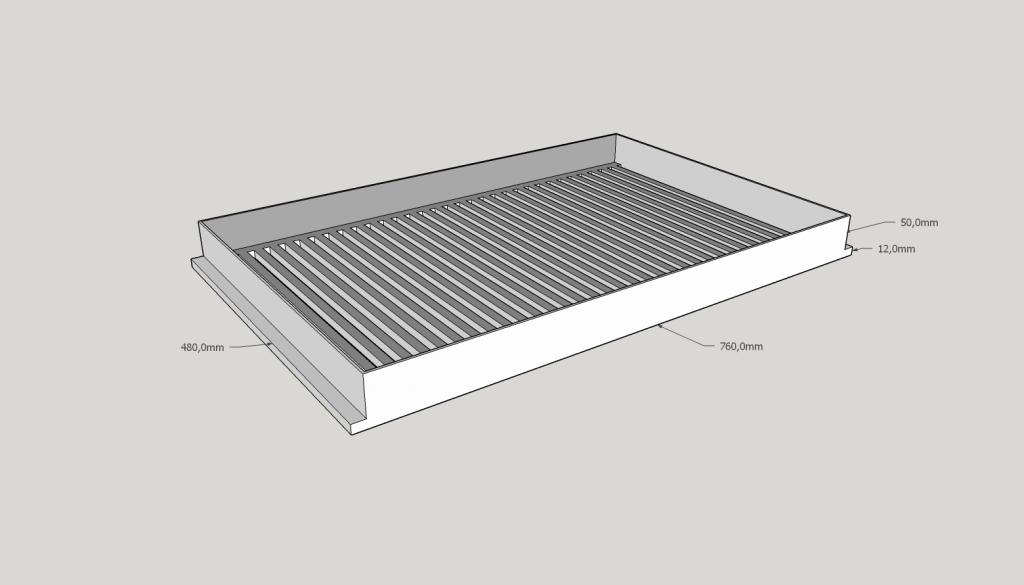

Drugim problem jest wykonanie rusztu pod palenisko.
Możliwości jest kilka.
centymetrowa blacha w której chcą wyciąć co 4 cm pięciomilimetrowe rowki przez które popiół będzie spadał.
Chyba będzie to brzydko wyglądać i będzie dosyć ciężkie
Pełne pręty fi 15 przyspawane do ramy z profili co np centymetr, tutaj problemem na pewno jest waga, na szybko liczone 35kg.
Lub własnie te rurki fi 20 ze stali nierdzewnej przyspawane do ramy z profili z tej samej stali.
Jako, że mają dużo tych rurek są w stanie to zrobić w tej samej cenie, waga spadnie do ok 13 kg.
Tylko własnie czy rurki ze stali kwasoodpornej o ściance grubości 2 mm nie przepalą się zbyt szybko?
Co będzie najlepszym rozwiązaniem?
Ostatnie na razie pytanie, czy np taka farba http://sklep.vitcas.pl/pl/p/Farba-Zaroodporna-VITCAS-czarna-400ml/86?gclid=CNek5YSWgM4CFWclcgodjDcObA
Nada się do pomalowania stelaża z prowadnicami i szuflady na popiół?
