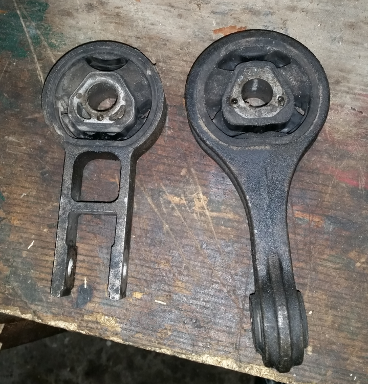

w stilo są dwie sztuki,
jedna z brawo i jedna z przedliftowego stilo:
2 godziny temu, HARDTECHNO napisał:
No dobra a co jeśli były po zmianie a za żył przed zmianowa? Hmmm?
nie pasują, przed zmianą obie były podobne do tej z lewej na moim zdjęciu
po zmianie, jedna jest zupełnie inna,

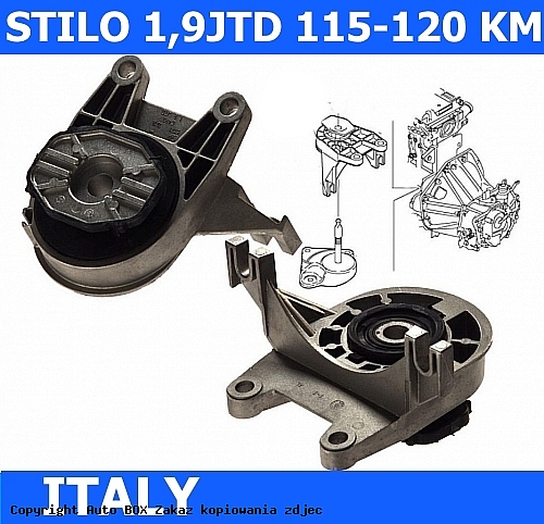

2 godziny temu, bochumil napisał:
Poduszka skrzyni biegów w Stilo Multijet 120KM nosi numer 51711216 i wygląda tak:
imageproxy.php?img=&key=f538f710732b727c[/img]
tak tak, to górna poduszka, na moim zdjęciu są dolne.. za mało szczegółowo napisałem
Z tego co wiem, Multijety z 2006 roku miały już poduszkę poliftową. To co wlepiłeś u góry na zdjęciu to bardziej łapy/cięgna niż poduszki. W Stilo JTD/MJTD poduszki są dwie. Jedna nad skrzynią, druga od strony zbiorniczka wyrównawczego podtrzymująca silnik.
Edytowane przez bochumil
ten lizak do skrzyni  z dwiema gumami mozna zalozyc na dwa sposoby bo on nie jest symetryczny
