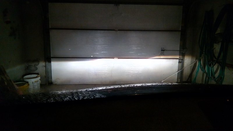

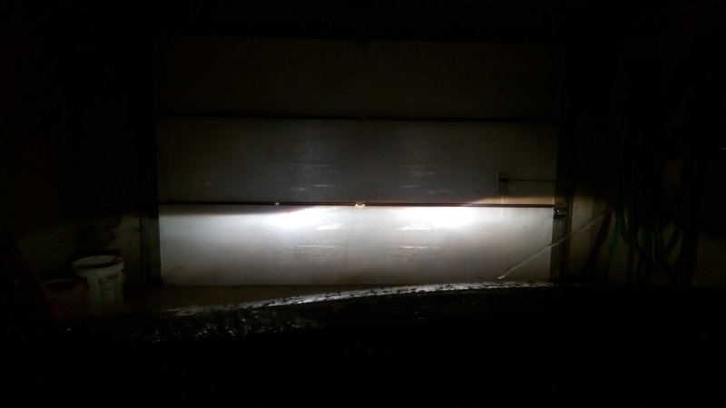

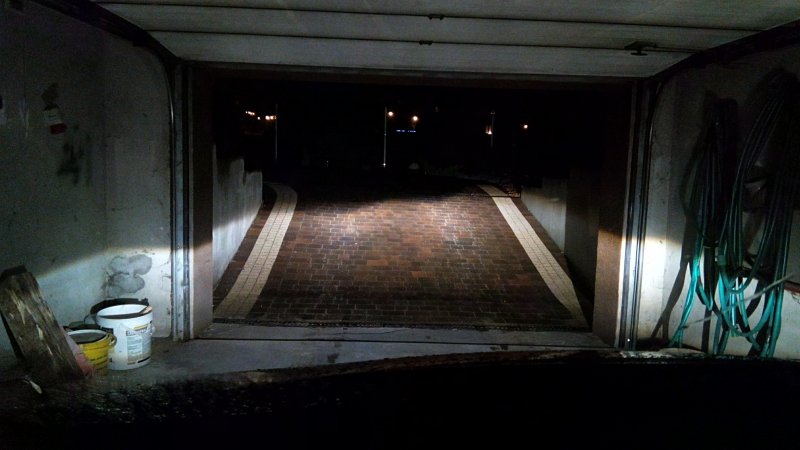

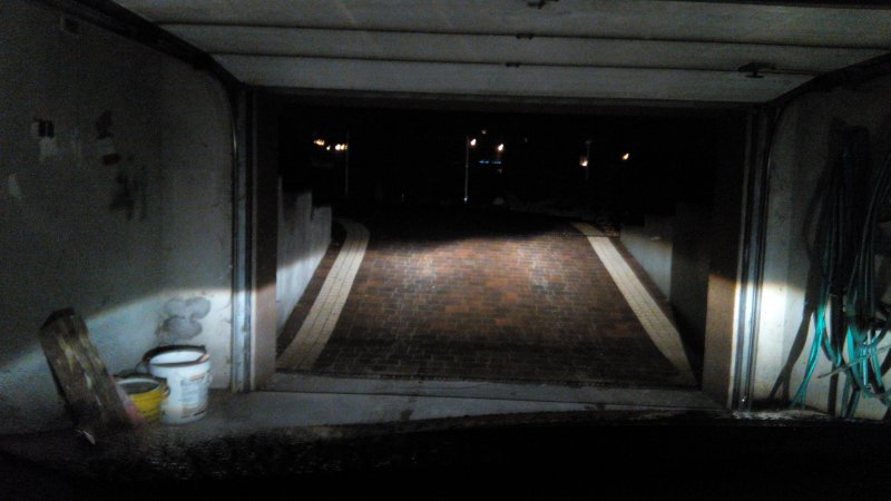

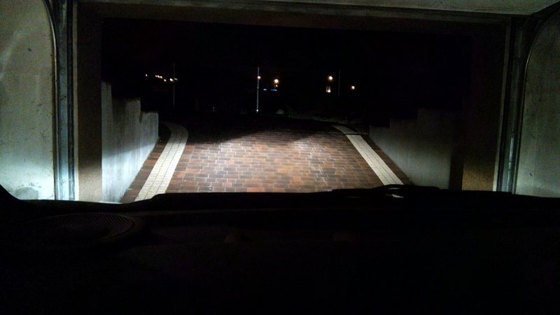

Kolega lepiej wrzuci fotki ściany czy szosy oświetlonej reflektorami ;]
Dla mnie to kolejna próba tuningowania żarówek tradycyjnych, które w epoce LED już powinny odejśc do lamusa, tak jak jest to w przypadku oświetlenie domowego. Po co zwiekszac jasnośc tuz przed samochodem skoro lepiej w obszarze 75m , tak jak w przypadku żarówek typu ileś tam %? Których jest do koloru do wyboru i są one w pełni legalne
Proszzzz
2, 4 Z HDR
Mnie tu o tuning nie chodzi,
A o to, że coraz gorzej widza, a jeździć do roboty musza.
Fotka 5 to H4 żony na wielozwierciadle na zwykłych Narvach
W moim na jednym reflektorze Tungsram 150 + czy coś tam drugi reflektor 65W
Fotka 6 to moje z tej samej perspektywy, co żony
Edytowane przez lessero
