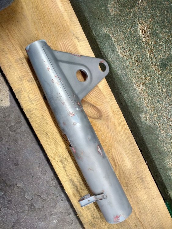

Update. Stan na dzisiaj - jest własna piaskarka czyli jestem pod tym względem niezależny. :ok:
Plan był taki by dziś opędzlować wszystkie czerwone elementy piachem, no niestety - połowica jak zwykle ma odmienny pomysł na sobotę a że ze mnie ugodowy człowiek, ustąpiłem.
W poniedziałek też jest dzień. :skromny:
Czemu jednak zdecydowałem się na piaskowanie...Cóż - wyczyściłem wszystkie ogniska korozji do żywego szlifierką z druciakiem, wyszło fajnie. Całość była umyta, przygotowana do podkładu.
Poszedł podkład na odcinkę od starych warstw.
Poszła szpachlówka gdzie trzeba.
Poszedł właściwy podkład.
...i sprawa się rypsła. W miejscach gdzie ostał się oryginalny, rosyjski lakier podkład pięknie się "schlastał", "zwarzył", jeśli wiecie OCB.
Stąd szybka decyzja - kupuje własną piaskarkę, bo cena za piaskowanie małych elementów jaką sobie gość winszuje faktycznie jest nieatrakcyjna, a poza tym robie u siebie, na miejscu, znowu oszczędność czasu i paliwa na dojazdy.
Problemem jest parująca szybka przyłbicy do piaskowania, ale na to tez jest sposób. Antifog motocyklowy. :oki:
Wiem że idzie to ślamazarnie, ale wolę by szło wolno za to sukcesywnie do przodu niż utknęło na stałe. ;)
Tu fotka z próby piaskarki, żeby nie było że nic nie wstawiam. Tak na szybkiego...
Wypiaskowałem dziada do żywego, nie miałem już  czasu robić fotek ale wierzcie mi wszystkie elementy zostały ładnie wyczyszczone, bez śladu po starej farbie.
Poszło w pierwszy podkład. Może do poniedziałku wyschnie na tyle, bym mógł dalej rzeźbić - jutro niestety rzeźbię przy paśniku. :beksa:
Się robi, robi się...
Muszę ogarną stanowisko by cykać efektowniejsze fotki, bo obecnie jestem skazany na kadrowanie by nie było widac zbyt wiele... :]
Przykłady skromne trzy - błotniczek tylny w podkładzie, jeszcze przed szpachlowaniem - ten gdzie łaty były wstawiane.
Błotnik przedni, szpachlówka obrobiona na izolancie.
Psik psik...obok osłona lagi, już po szpachlowaniu i tez psiknięta.

Ruła Nierdzewna Kierunkowskazowa wraz z Jegomością Prętem Nierdzewnym dojszli dziś.
Rurka pocięta, pręt pocięty i wytoczone z niego tuleje gwintowane. Pozostało pospawać, może dziś dam rady. [emoji4]
P.s.@Grzaniec - śruby, to ja kupiłem tydzień temu, oczywiście nowe. :ee::hehe:
Są i rurki....Home made. :oki:
