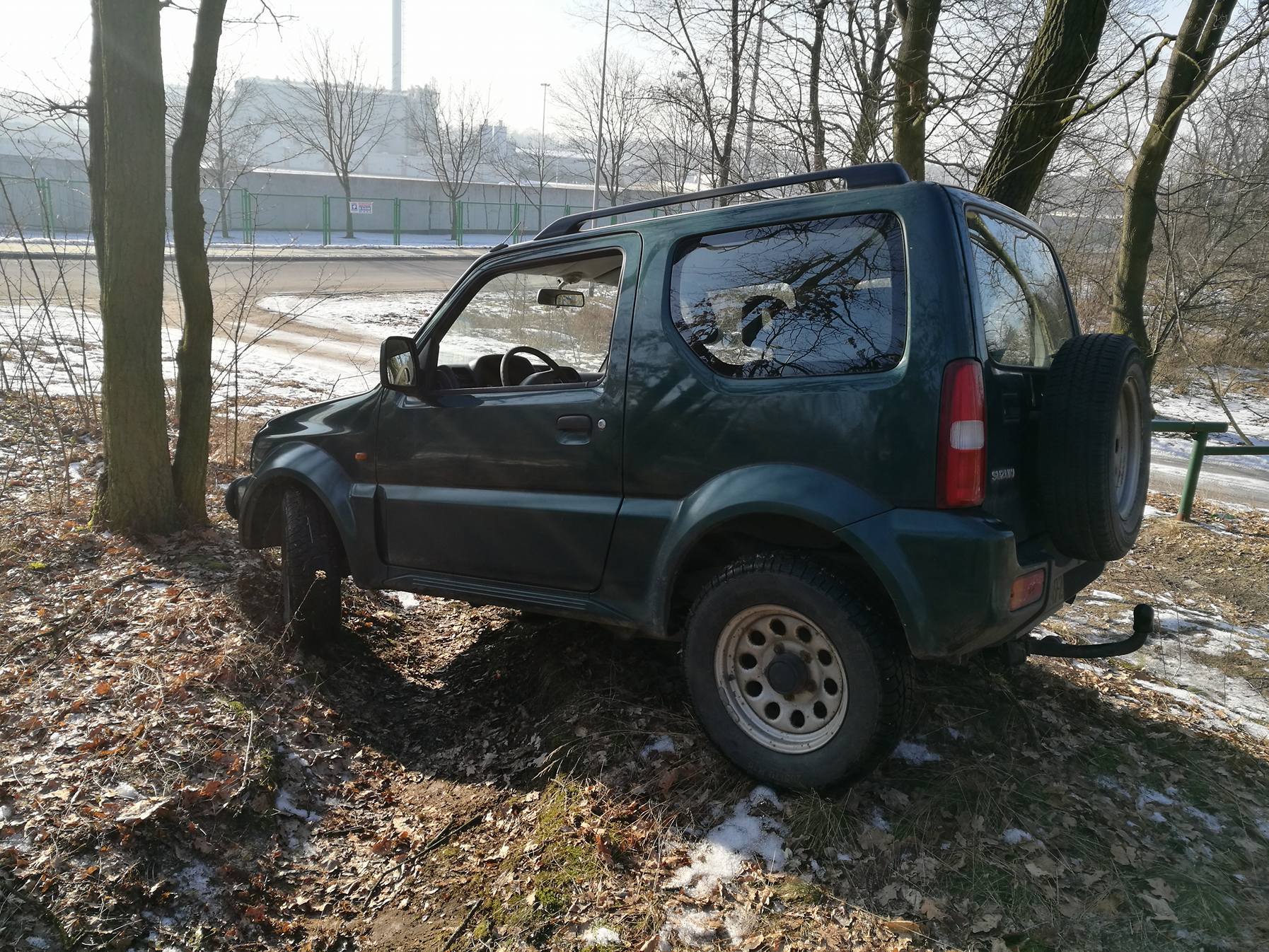

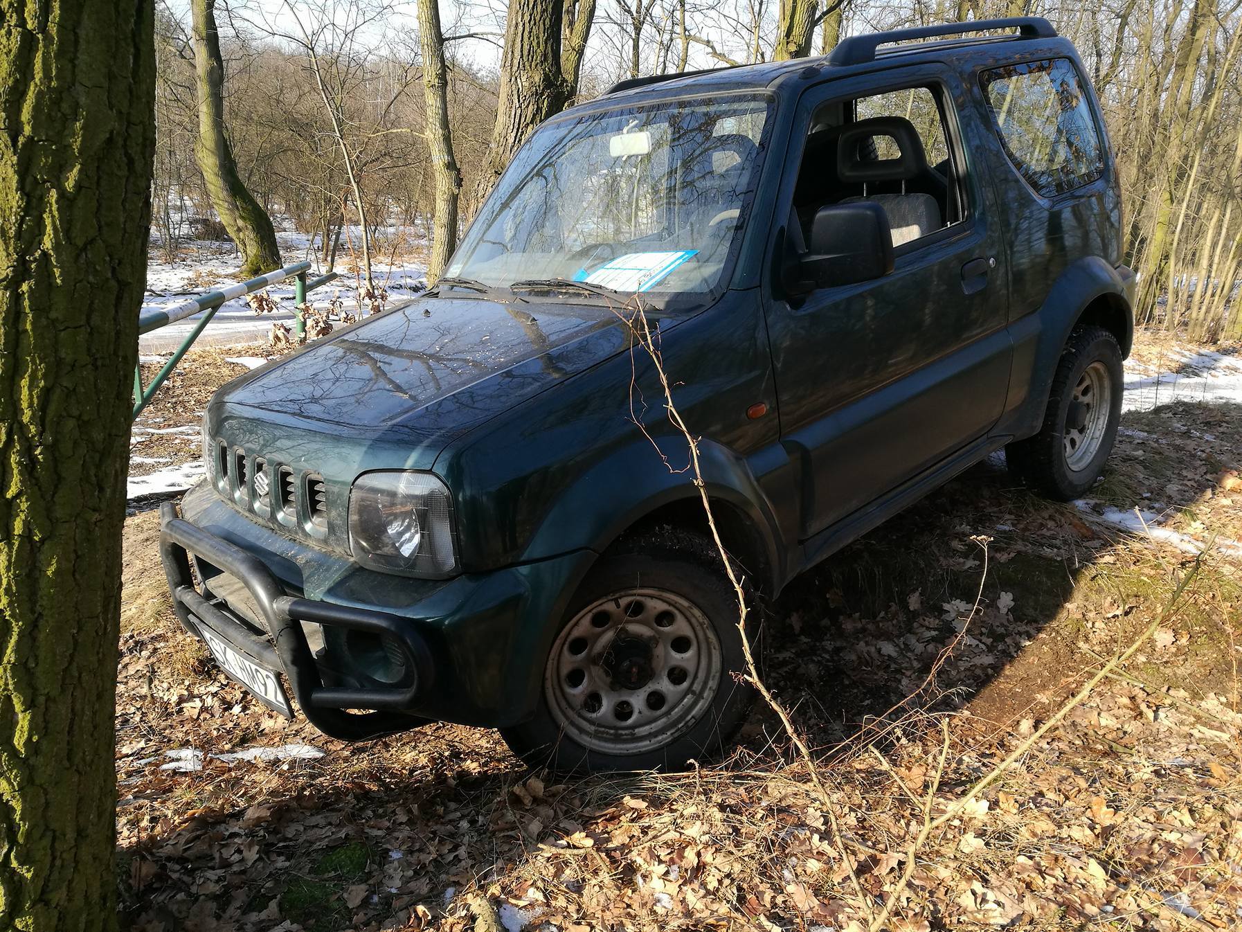

Zbyt długo to bez terenówki nie wytrzymałem
Pod koniec tamtego roku sprzedałem Patrola. Było mi z tym smutno ;), ale było to podyktowane względami ekonomicznymi.
Jakoś tak czegoś mi brakowało, okazało się że upalanie plaskacza z zaspawanym dyfrem mnie już nie bawi jak kilka lat temu. Zastanawiałem się co taniego kupić, żeby nie było mi szkoda jak popsuję. Wahałem się już nad Frotką, ale na szczęście okazja sama zadzwoniła do mnie.
Znajomy handlarz kupił i powiedział że odsprzeda za dobrą kasę, więc po krótkich oględzinach stałem się posiadaczem Jimniaka :)
Jimniaka w zaskakująco dobrym stanie technicznym, ale nie bez wad. Odpalał tylko na pych, nie miał napędu na przód, nie miał mocy, za to był po remoncie góry silnika.
Dogadaliśmy się co do ceny i...
W ciągu 15 min
Zaczął działać rozrusznik ( przerwane wzbudzenie, aczkolwiek jest do regeneracji )
Zaczął działać przedni napęd. To jeszcze przed jazdą próbna z kumplem handlarzem ( wystarczyło zapiąć obydwa sprzęgiełka )
Zdiagnozowałem brak mocy, zapchany jest katalizator.
Bardzo tanim kosztem mam znów auto terenowe. Teraz muszę się pilnować, żeby go nie przeiwestować.
Tak wiem, chwalę się. :piwko:

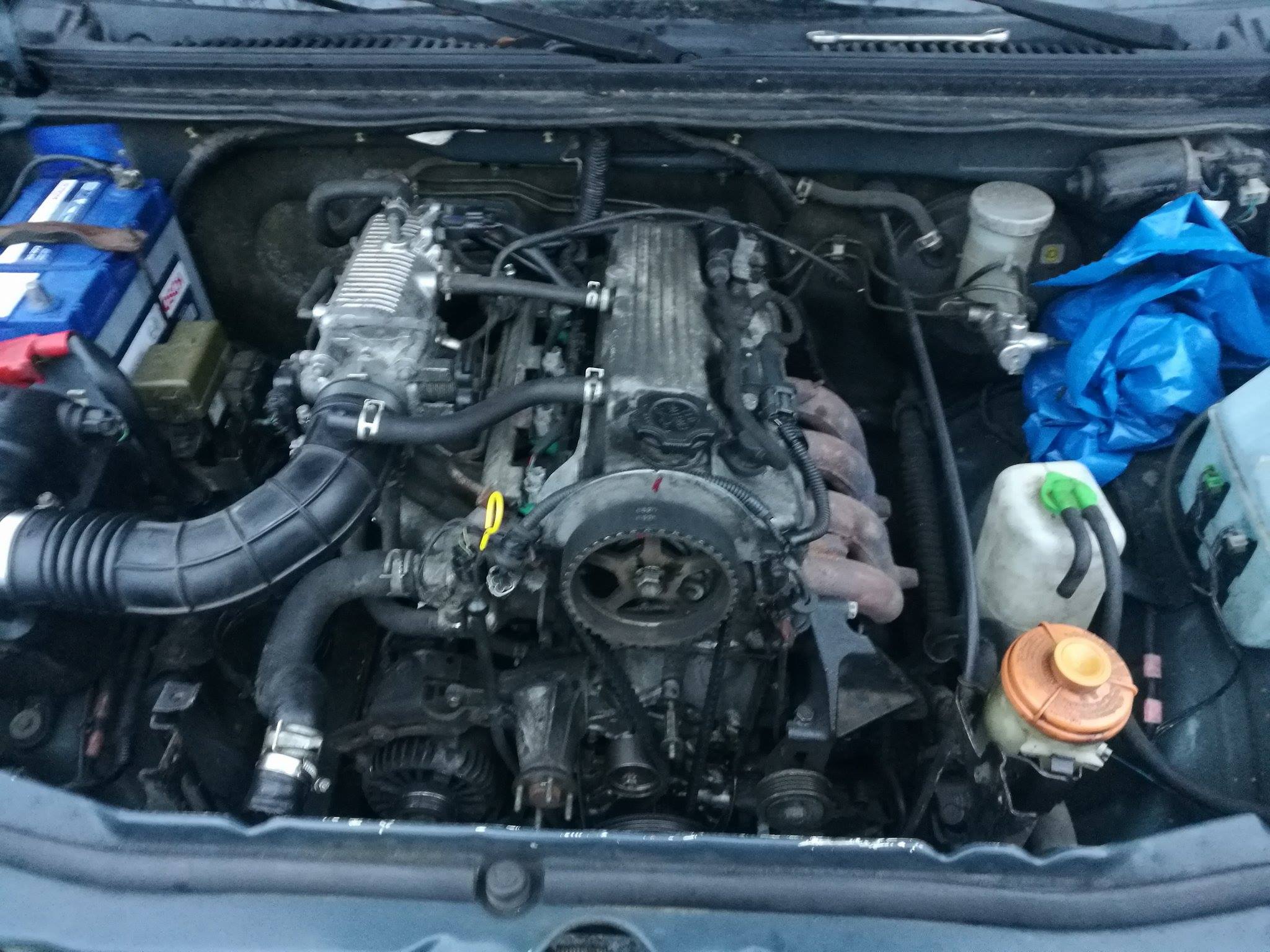

Poskładałem rozrząd po poprzednim kowalu, nie dość że przestawiony, to jeszcze zbyt luźny ( napinacz odkręciłem palcami, tylko blokada na szpilce go trzymała ). Góra silnika jest podobno po kapitalce, widać po osprzęcie że głowica była zdejmowana, wszystko co powinno być nowe, jest nowe. Tylko kurde strasznie niechlujnie to poskładane, obawy pewne zaczynam mieć. Pasek alternatora tarł o obudowę rozrządu, bo nie chciało się urwanej śruby rozwiercić, trzy świece niby podobne, jedna całkowicie z innej parafii...
Dobrze, że to tanie było, bo bym się już mocno zdenerwował.
Podstawowa obsługa już zrobiona :) skrzynia przyjdzie we wtorek, rozrusznik w poniedziałek, sprzęgło już mam. Części do tego tanie jak cholera, sprzęgło po rabatach 220 złotych, przewody zapłonowe 26, filtr paliwa 18, skrzynia z wysyłką 340 ( mam miesiąc gwarancji, mam nadzieję że nie będę musiał jej dwa razy ściągać ) świece 32, po prostu żyć nie umierać.

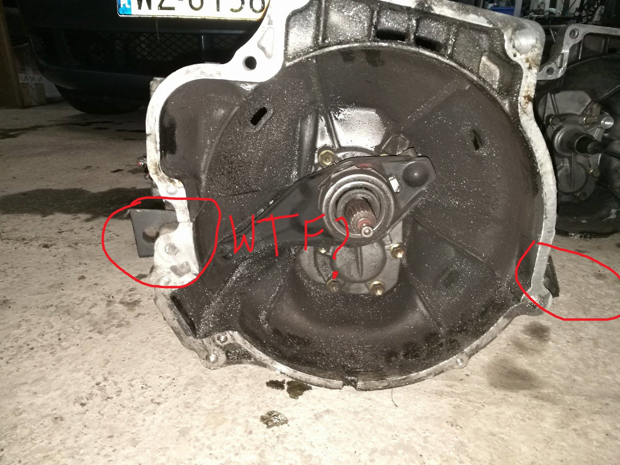

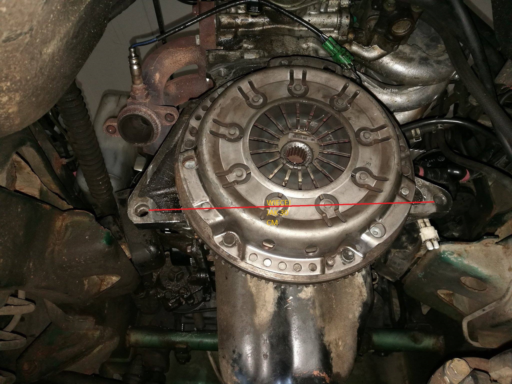

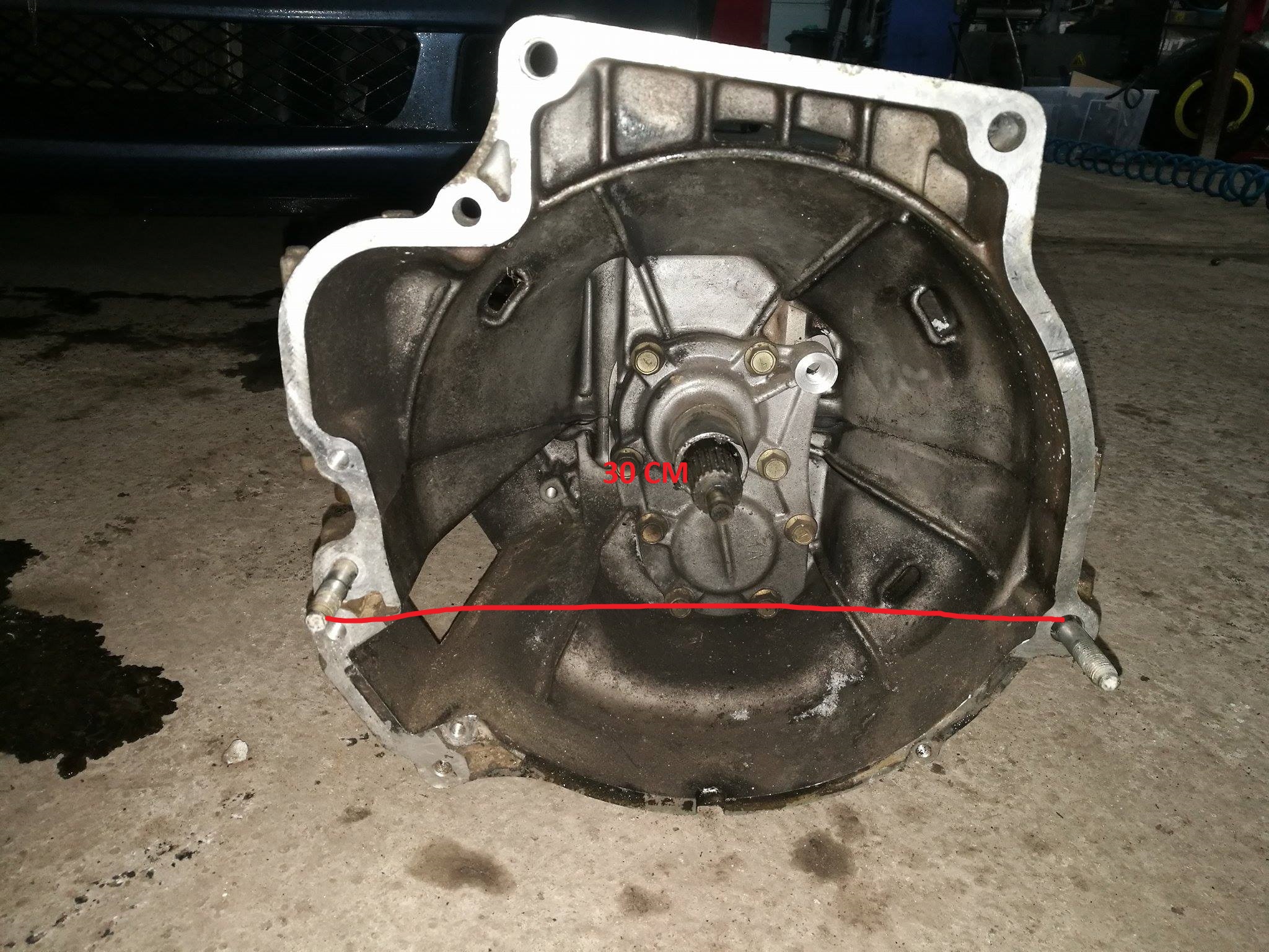

Taaaaaa. Jestem w szoku co ludzie potrafią zrobić, żeby sprzedać auto. Pomijam fakt, że auto kupiłem od znajomego handlarza w cenie mocno okazyjnej. Zapłaciłem za nie 6500, ale... To co wyszło przy demontażu skrzyni woła o pomstę do nieba. Że qrde komuś się chciało tak rzeźbić. W telegraficznym skrócie.
Auto ma silnik gdzie napęd rozrządu jest zrealizowany poprzez pasek, czyli G13B, skrzynia biegów do tego silnika przy 4WD jest tylko jedna pasująca. We wtorek przyszła skrzynia, zrzuciłem starą w niecałą godzinę... Już byłem pełen obaw, ponieważ była zamontowana na jakiś płaskownikach itd, otwory do siebie nie pasowały. No ręce mi opadły zaraz po szczęce jak to zobaczyłem.
Wywnioskowałem, że silnik ma zupełnie inny blok, nie wiem od którego suzuki, ale na pewno nie od Jimny. Wyjaśnia to też fakt, że silnik pracował jakby zostało mu 30 KM. Pytanie jakie ja sobie zadaję, to... Po co ktoś się tak trudził. Przecież za 6 tysiaków można to było sprzedać z pocałowaniem w rękę jako uszkodzone. Znajomy handlarz, który to kupił zapłacił za to okolice 5 tysięcy. Dodatkowo zapłacił ubezpieczenie, zrobił przegląd i kupił akumulator. Kokosów na tym się nie dorobił.
Więc do zakupu skrzyni doszedł mi zakup silnika. Ten już tani nie jest, bo to chodliwy towar :(
Na szczęście dalej auto wyjdzie poniżej 10 tys, co jest dla mnie opłacalne, bo może nie przeinwestuję go jak poprzednie auta.
11 minut temu, Bravus napisał:
Masz Pan silnik od baleno :phi: flansza taka jak do samurajowej skrzyni pod 1,6 vitarki i mozna wsadzic 1,6 z balerona ;)
Tylko na wysterowaniu z G13B to nie działa. A teraz wyobraź sobie, jak ktoś był kreatywny, że połączył to ze skrzynią z SOHC, z Jimniaka. Hahaha.
Dziękuję Ci za rozwianie moich wątpliwości. Zastanawiałem się w którym miejscu coś jest pokręcone.
Wstawiam tam tak jak powinno być 1.3 na jednym czujniku, nie będę motał. Pozostawię w oryginale. Łatwiej będzie sprzedać za jakiś czas. A silnik sobie zostawię. Jak mi się jazda tym kajtkiem spodoba, to wtedy może zaaplikuję jakieś 1.6.
Wkladasz sam slupek 1,6 miska i caly osprzet od 1,3 tylko wtryski od 1,6. Nominalnej mocy 1,6 moze nie bedzie ale dziala poprawnie i  nieporownywalnie do 1,3

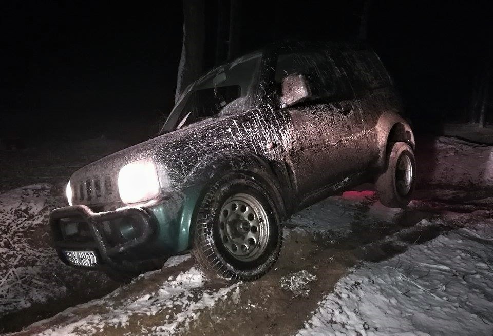

Jimny już działa :)
Polubię się chyba z tym autem. Jest bardziej dzielne niż myślałem. Trzeba jeździć technicznie, mocno technicznie. Parchem czasem zdarzało mi się "wyłączać" myślenie. Tutaj tego nie ma, trzeba przewidywać ;] Tam gdzie kumpel Y61 na +4" stawał, ja nie zapadając się w gnoju i koleinach przechodziłem. Mając zimówki :)
I to jest urok tych autek małe niepozorne. W terenie miażdżą większych cięższych braci. Miałem identyczny zgryz, w domu zostałem wyśmiany przez syna i małżonkę za zakup Vitary "jaka to terenówka to jest mniejsze od Bravo" do czasu jak zabrałem towarzystwo w lasy Legionowskie :hehe:

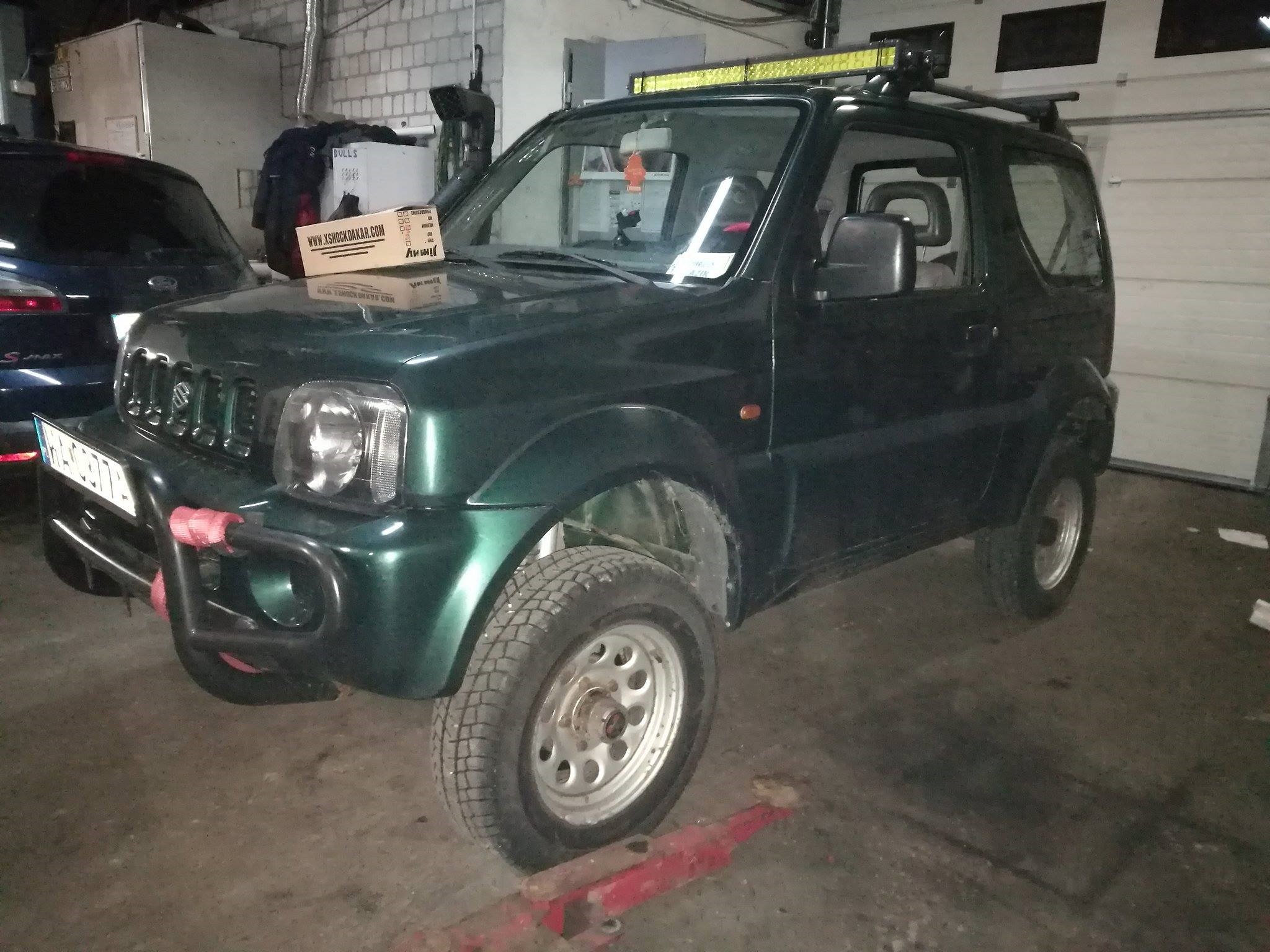

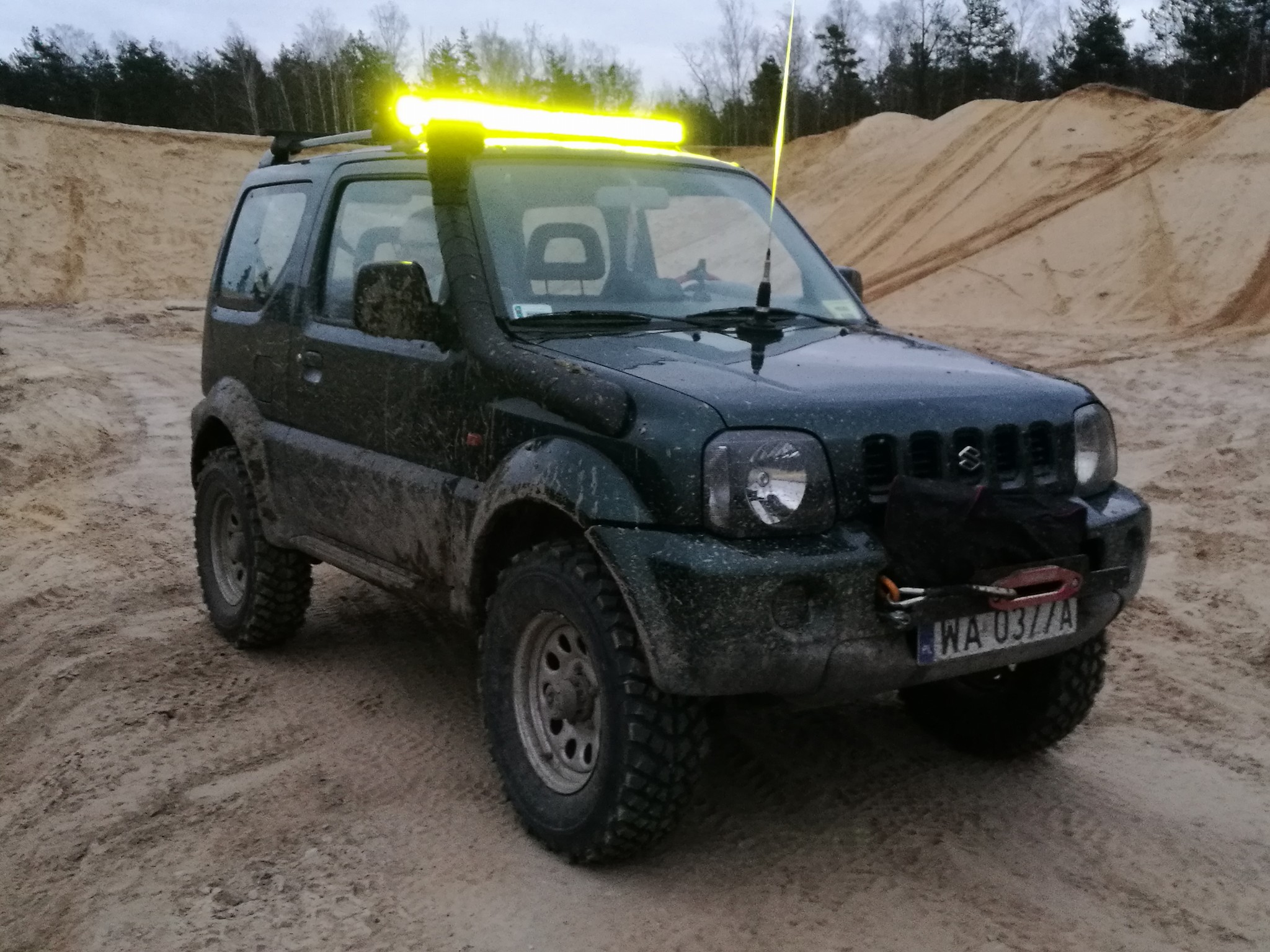

Owocne dwa dni. Auto urosło na zawieszeniu o 2". Dostało w spadku LED`a po Patrolu. Zrobiłem jakieś pierdoły, w stylu sprzątanie, podciągniecie ręcznego, wyrzuciłem stabilizator, sprawdziłem oleje, zamontowałem CB, itp.
Na liście do zrobienia zostały opony i wyciągarka.

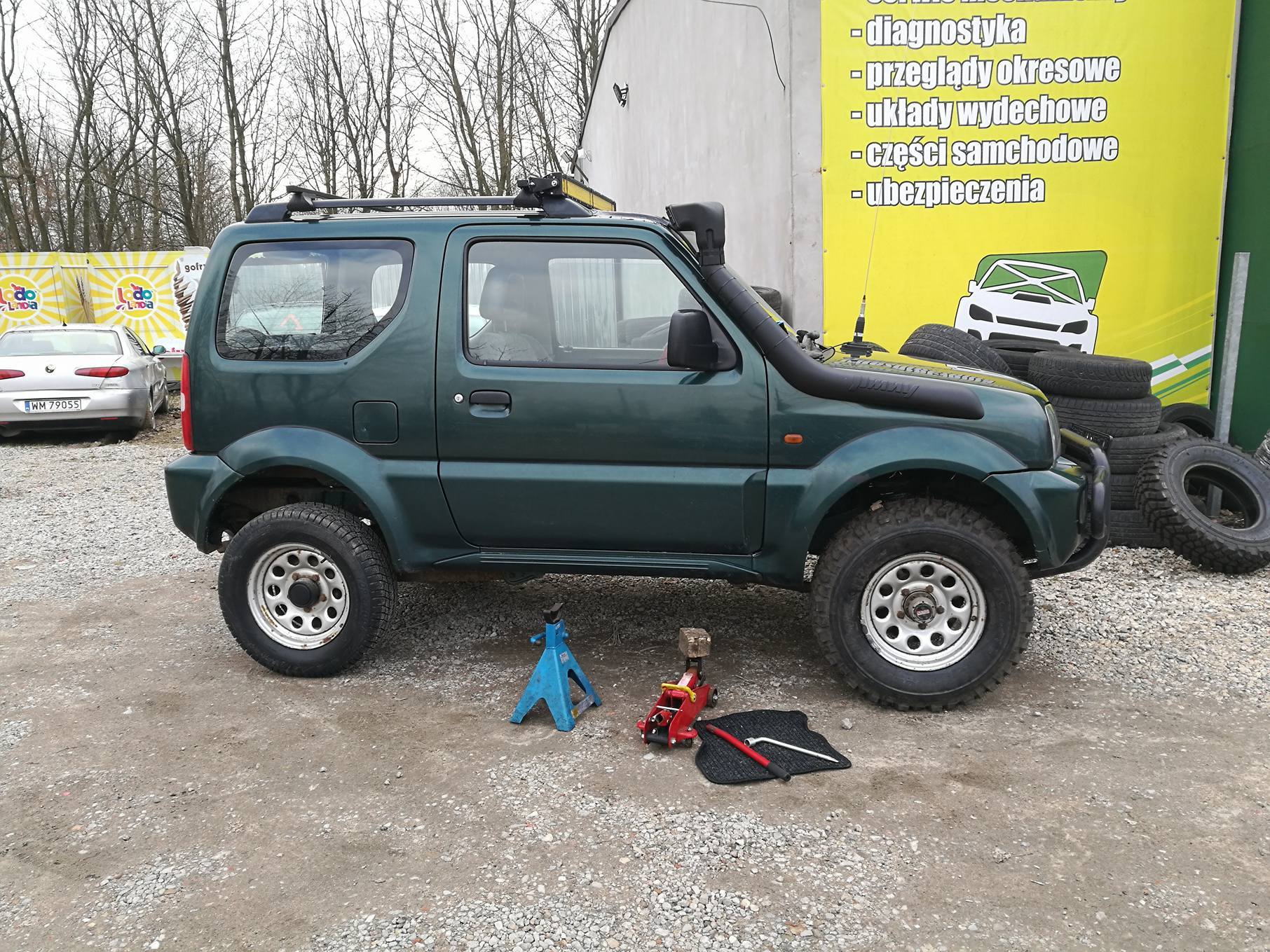

@szyman Opona 215/80/15 wysokość zmierzona to niecałe 74 cm. Około 29". Uważam że jest idealnie. Cieszę się, że nie poszedłem w 235/75.
Wyważyć się dało do zera, aczkolwiek ołowiu nawet po 150 na jedno koło poszło, najmniej 85.
Nie wytrzymałem, żeby ich nie założyć. Nawet kosztem nie korzystania z podnośnika i pneumata ;l

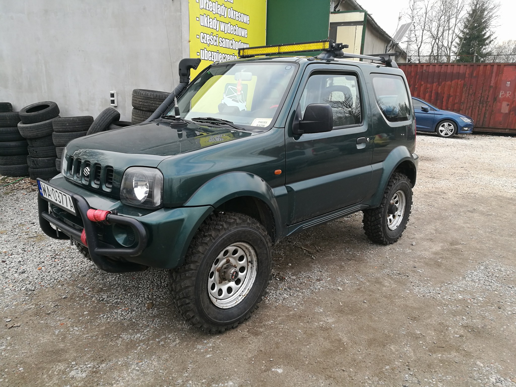

Chwalę się, wydaje mi się, że skończyłem. Na chwilę obecną koniec modyfikacji. Podstawa jest. Jest jasno, jest zawias, jest opona, jest winda. :skromny: W planach zostaje tylko zwolnienie przełożeń, bo 1.3 jest  straaaaasznie dychawiczne. Coraz bardziej lubię to auto, zawstydza większe bardziej pomotane wehikuły. Nie udało mi się, jeszcze go wkleić, starałem się, serio się starałem, mam świadków ;] Większość "przeszkód", da się zrobić na "trakcji". W Patrolu działało to zero jedynkowo, albo dam radę albo, nie. Nic mi się pewnie nie popsuje, więc mogę spróbować :). Tutaj tego nie ma, ale to jest w tym "najsmaczniejsze". :piwko:

i to jest fajne, małe niepozorne taki wypierdek. A w terenie miażdży większych braci :ok:

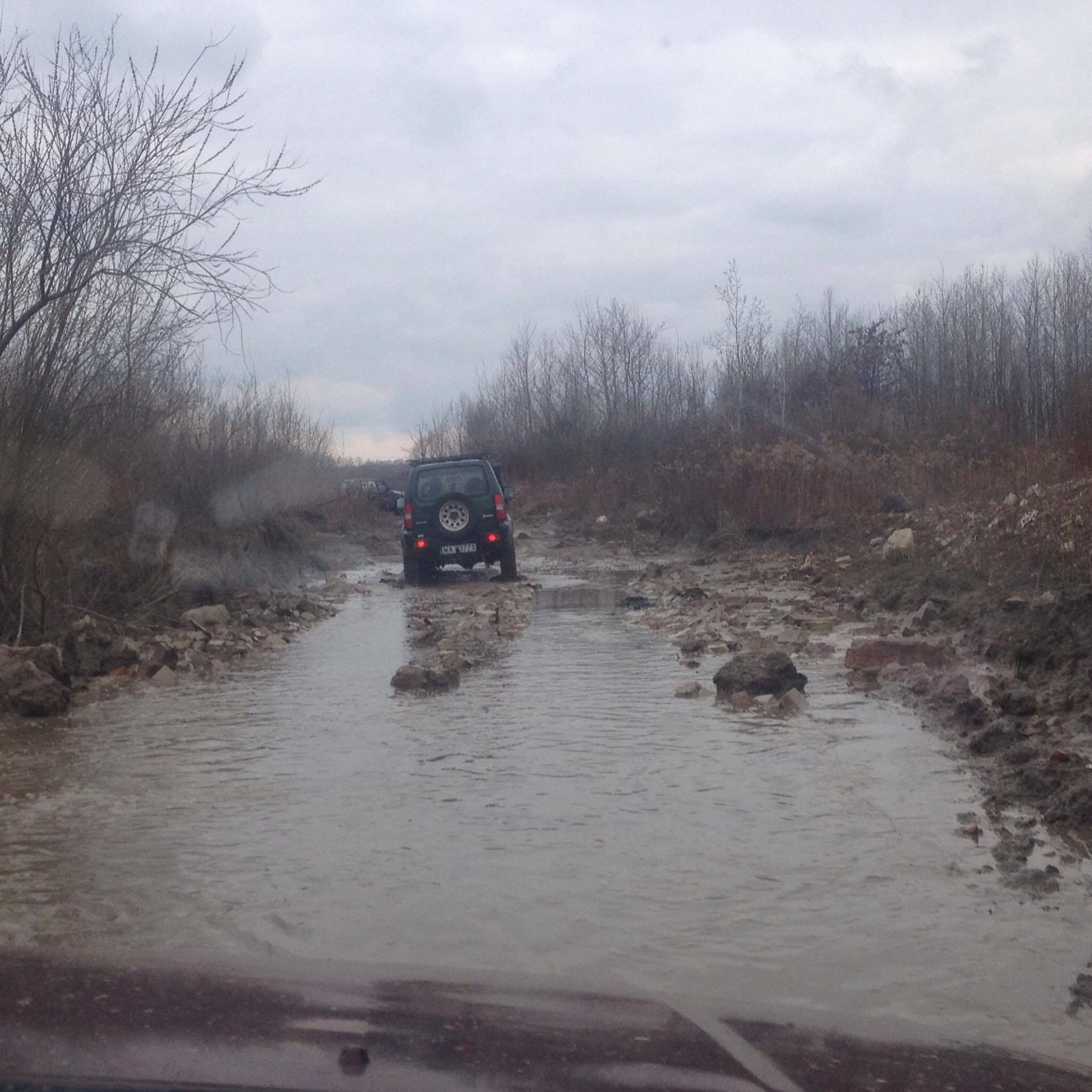

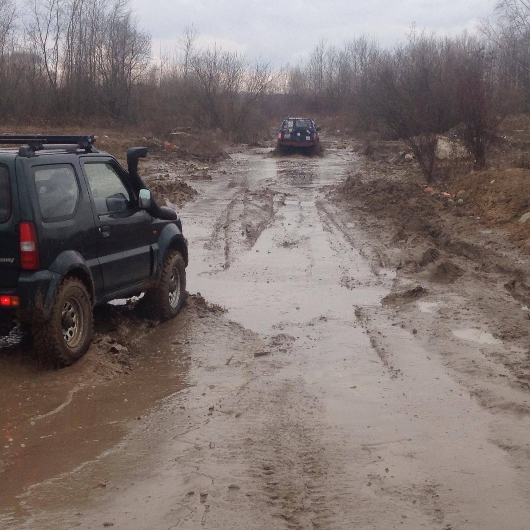

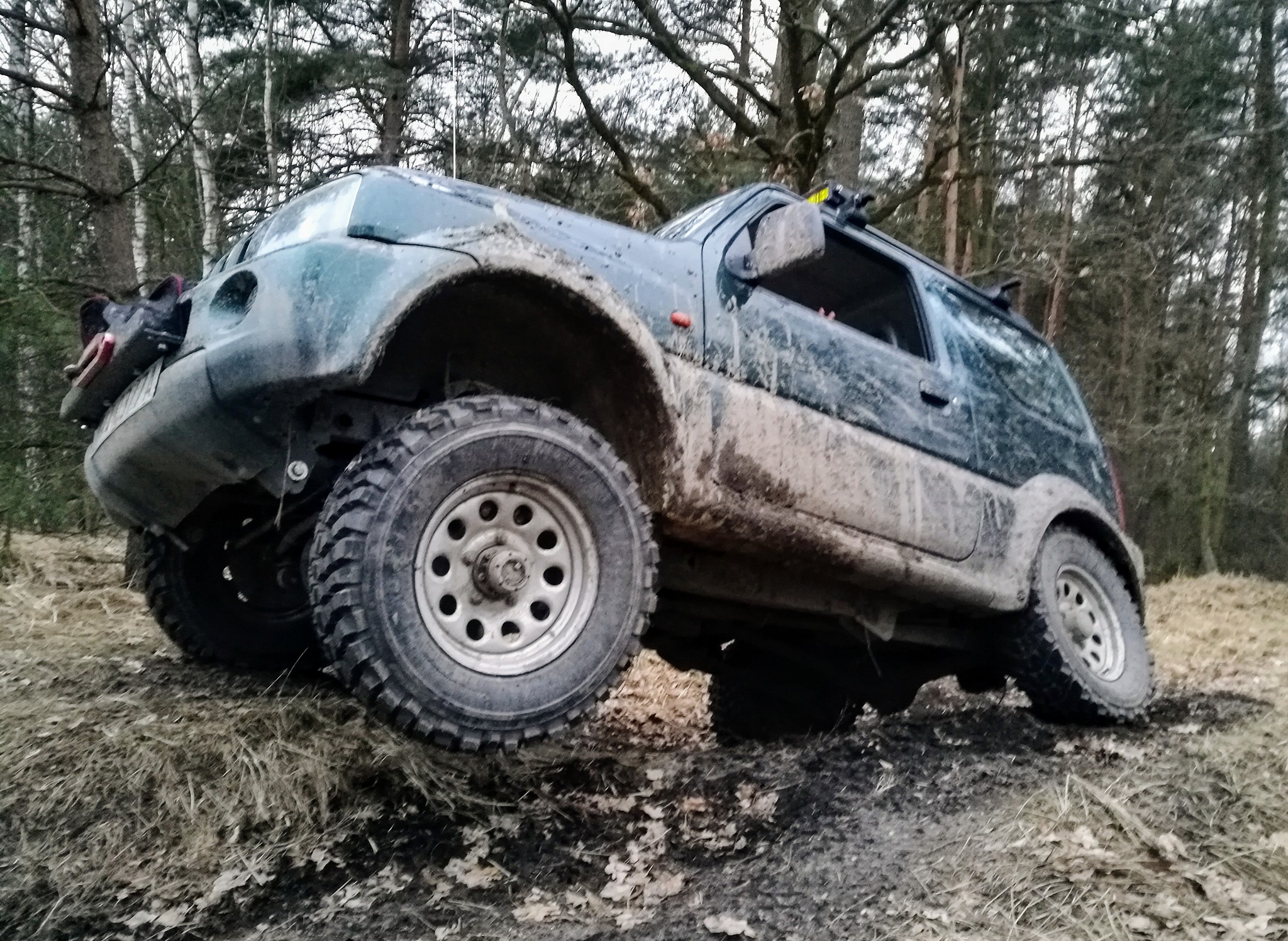

Czuję się trochę jak po drugiej stronie barykady, nie mogę powiedzieć że jazda wyliftowanym, oszpejowanym Patrolem była passe. Tamtym autem też potrafiłem zadziwić niektórych sceptyków. Patrol był super, bo był "idiotoodporny". Niestety, ale nie wszystkie były takie. W Patrolu udało mi się złamać ramę, oraz dotknęła mnie pęknięta głowica w RD28T.
Idioto odporne Patrole, były do 1991 roku. Poliftowe były już, dotknięte przez księgowość.

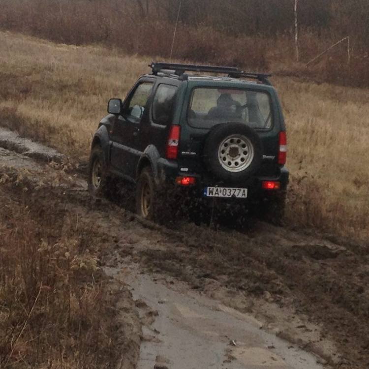

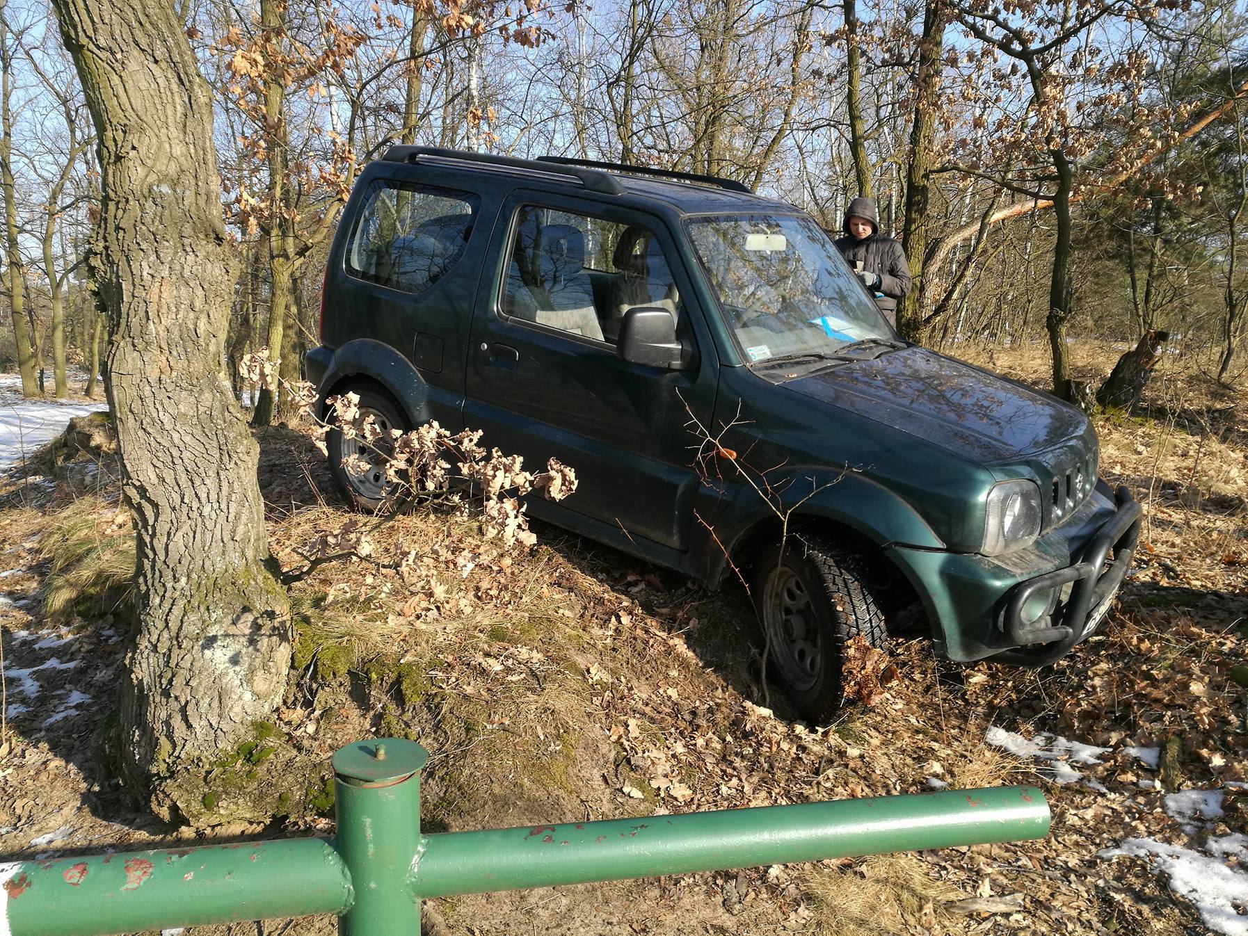

Jimny robi jeszcze większe wrażenie, bo nikt go nie podejrzewa o tak duże zdolności. W obecnym stanie wizualnym zwraca na siebie uwagę przechodniów, podobnie jak mój były Patrol. :)
Z warstwą błota na sobie, sporo osób się ogląda. Kilka razy zostałem dzisiaj nawet zaczepiony pozytywnie przez gapiów. Nie zmienia to faktu, że Patrola ze sobą warto mieć ;l

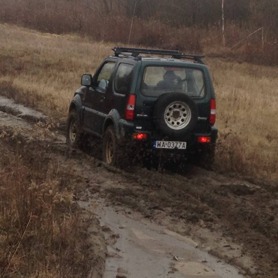

ładnie wygląda na żywo :) od razu rzuca się w oczy, dobrze, że miał złośnika to właśnie tak skojarzyłem, że to Ty
Dziękuję za miłe słowa. Nie wiem, dlaczego ale to auto wzbudza strasznie pozytywne emocje :)
Patrol swoim gabarytem budził respekt, Jimny wywołuje uśmiech, często też uśmiech politowania, a później upadek szczęki u niektórych, jak widzą że wszystko stoi wklejone, a Ty jedziesz jak gdyby nigdy nic.

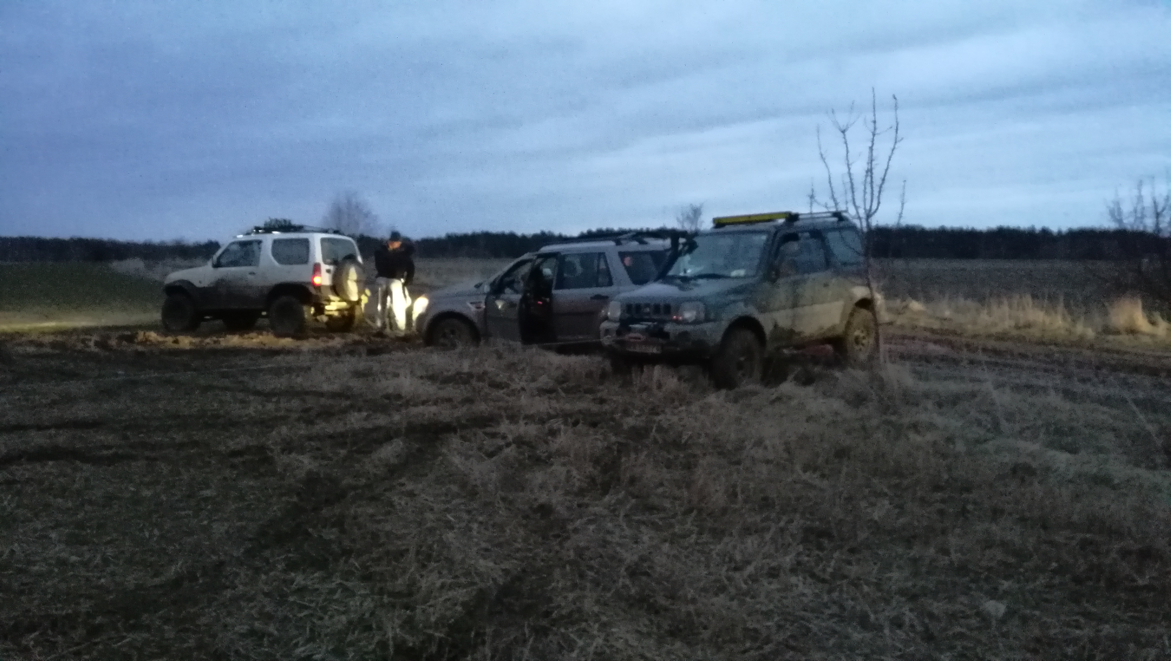

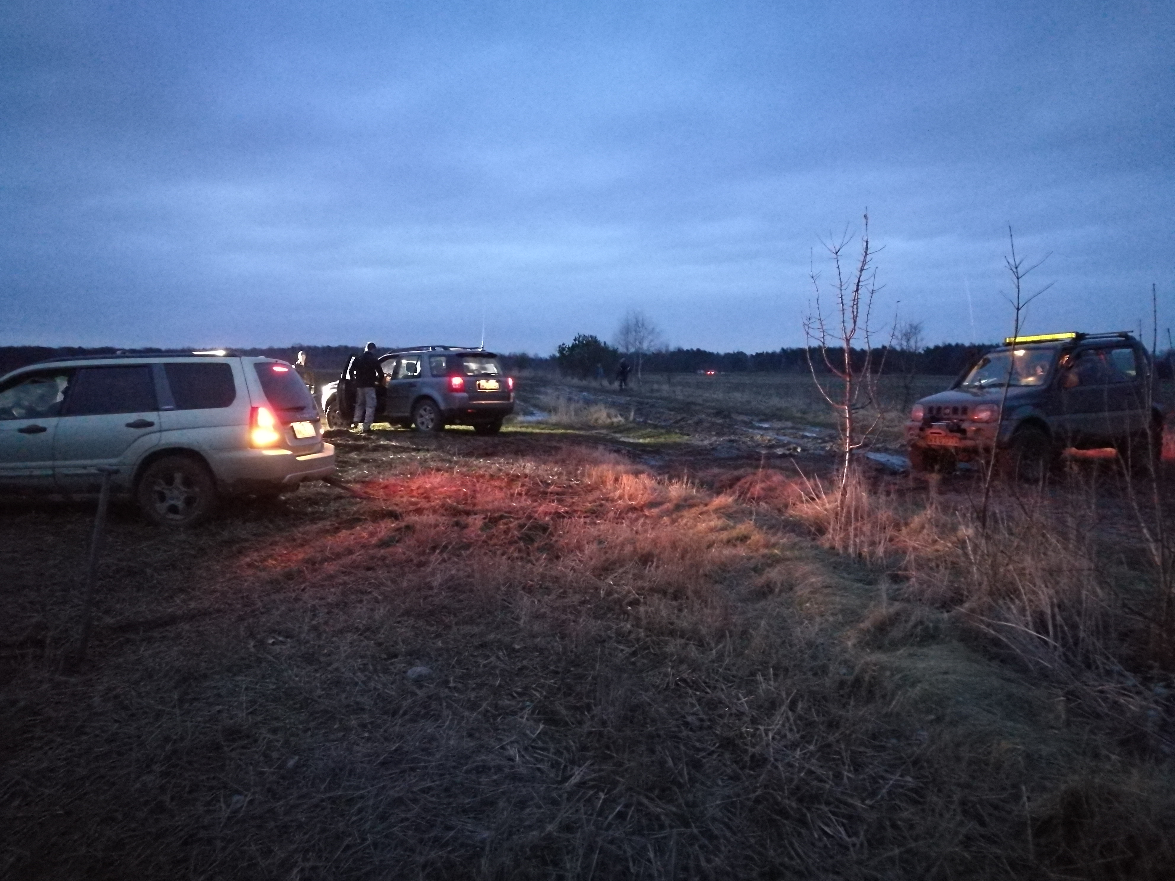

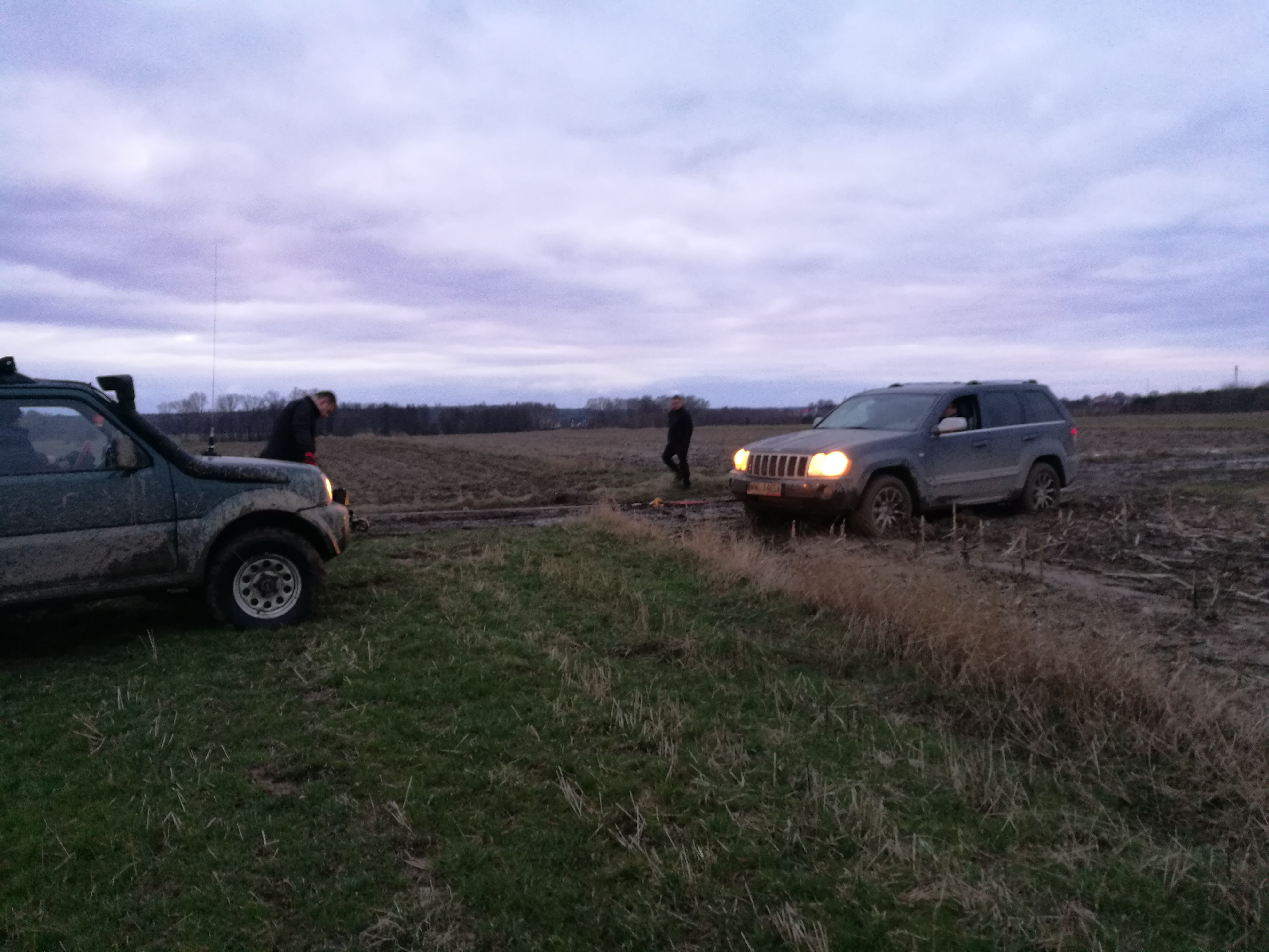

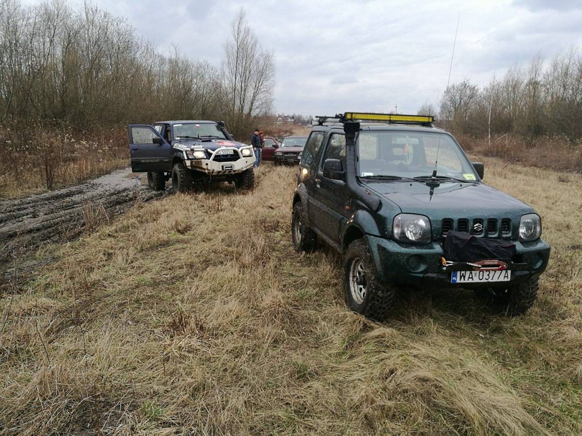

Sobota upłynęła pod znakiem wyciągania SUV`ów z trasy Mazowieckiej Włóczęgi ( impreza Polskich Bezdroży )IMG_20170325_180140.thumb.jpg.22a077026ff0d101a00b91d92c579c44.jpgIMG_20170325_174813.thumb.jpg.5886049e43295091426c5dde308cdca5.jpgIMG_20170325_181119.thumb.jpg.66674524d0b21d3defad478114b324ae.jpg
Pochwalę się również, zająłem pierwsze miejsce :)
