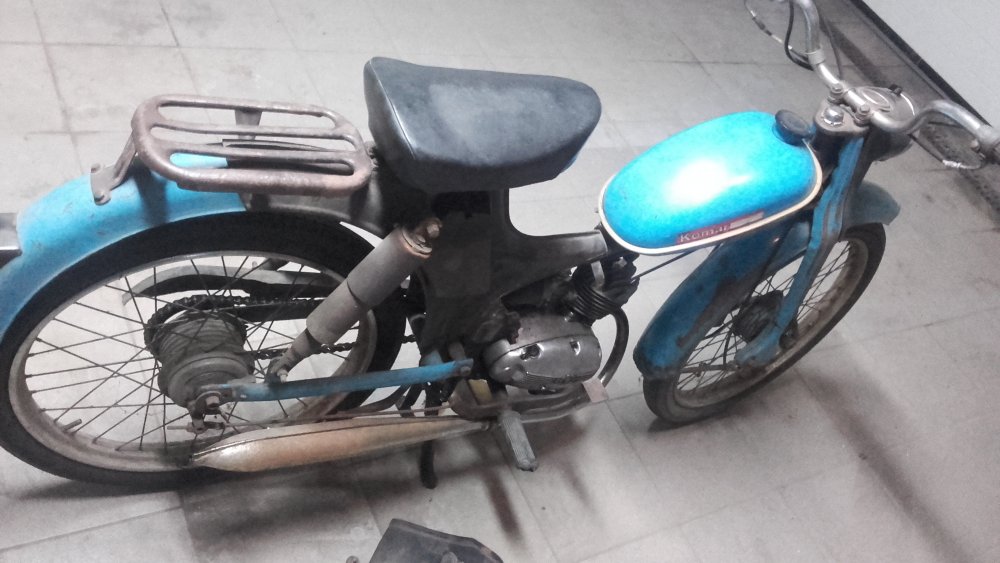

Tak wyglądał po przyjeździe do mnie:
Kilka minut później Komara było coraz mniej:

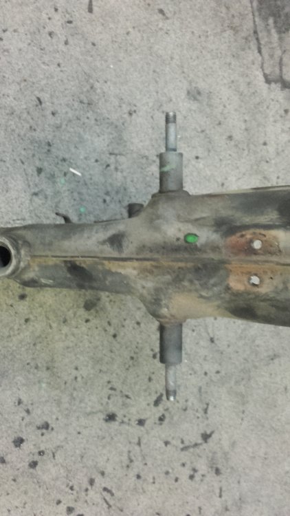

Po rozebraniu ramy, okazało się, że Komar nie miał lekkiego życia....mocowania amortyzatorów tylnych krzywe jak jeden z DeMono :phi:
Nie można tak tego zostawić, nie pozostało nic innego jak krzesać ogień i odpalać palnik. Prostowanie na zimno skończyłoby się pewnie urwaniem..
No i proste :)

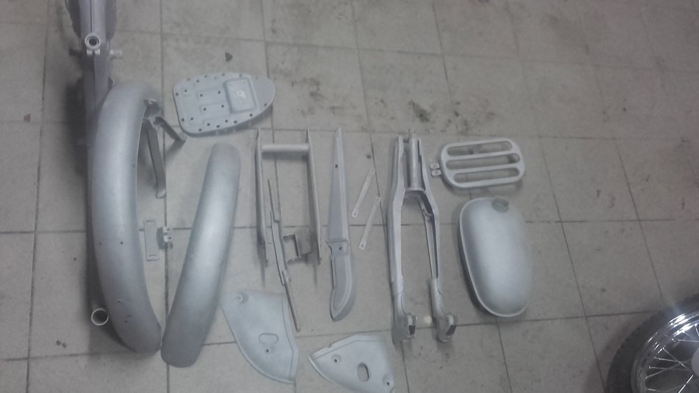

Spamerzy próbują opanowac wątek, więc wróćmy do Komara....odebrałem wczoraj żelazo z piaskowania. No i spod lakieru wyszło, to co w sumie podejrzewałem ;]

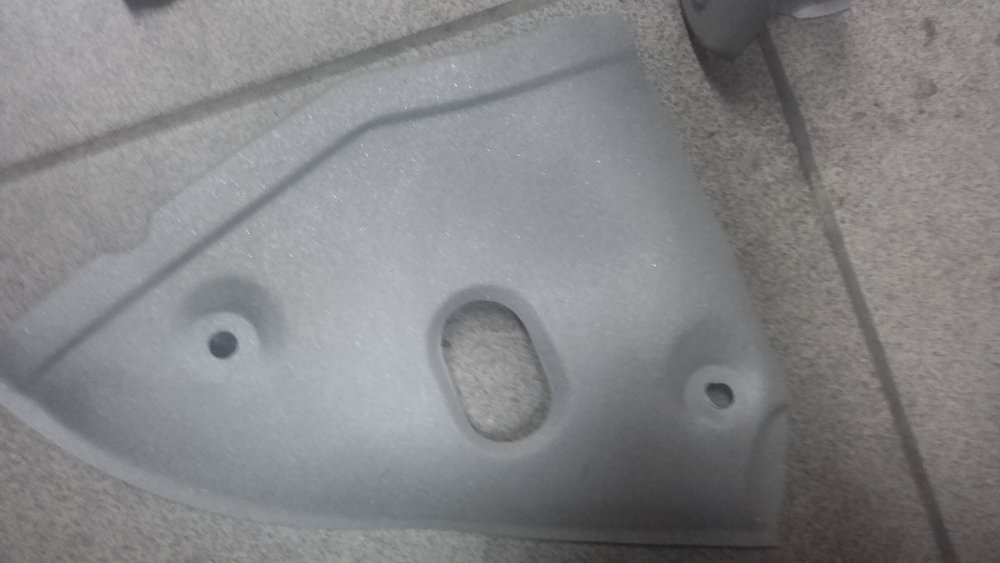

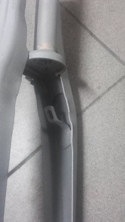

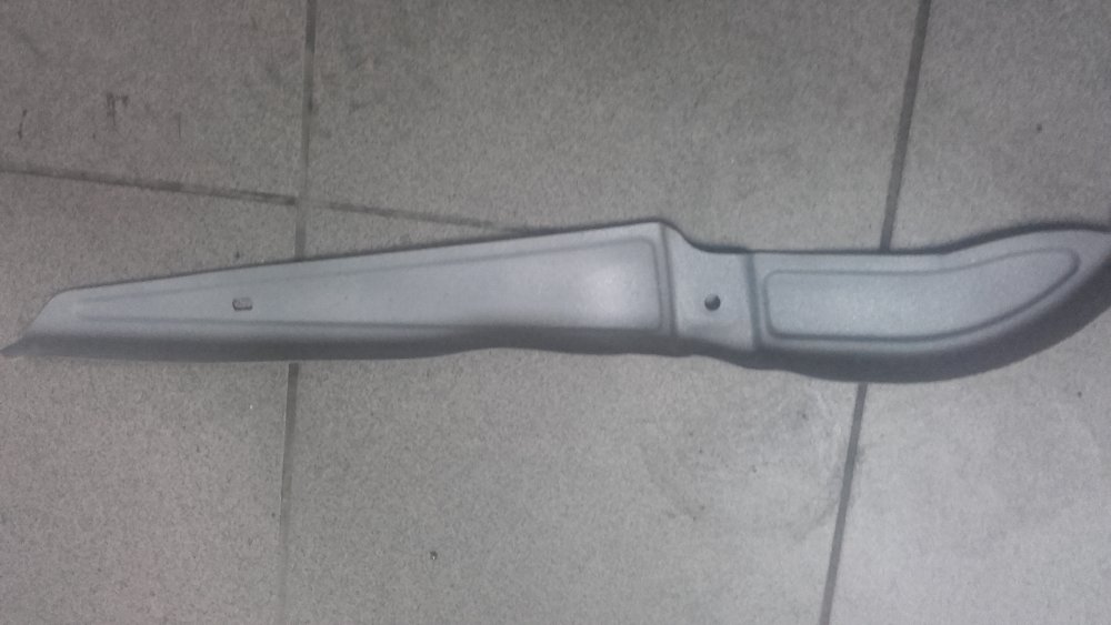

Kilka blach trzeba podprostować - zawieszenie przednie, osłonę łańcucha czy osłonę gaźnika...

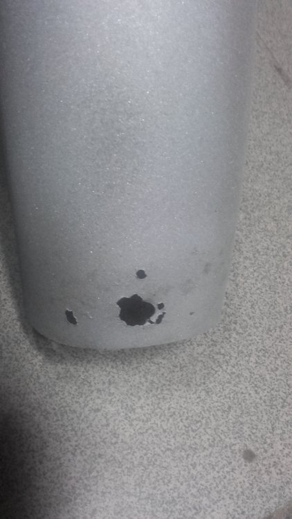

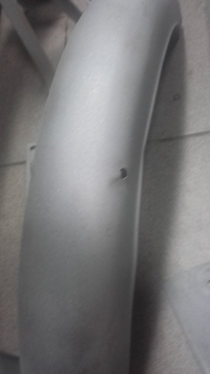

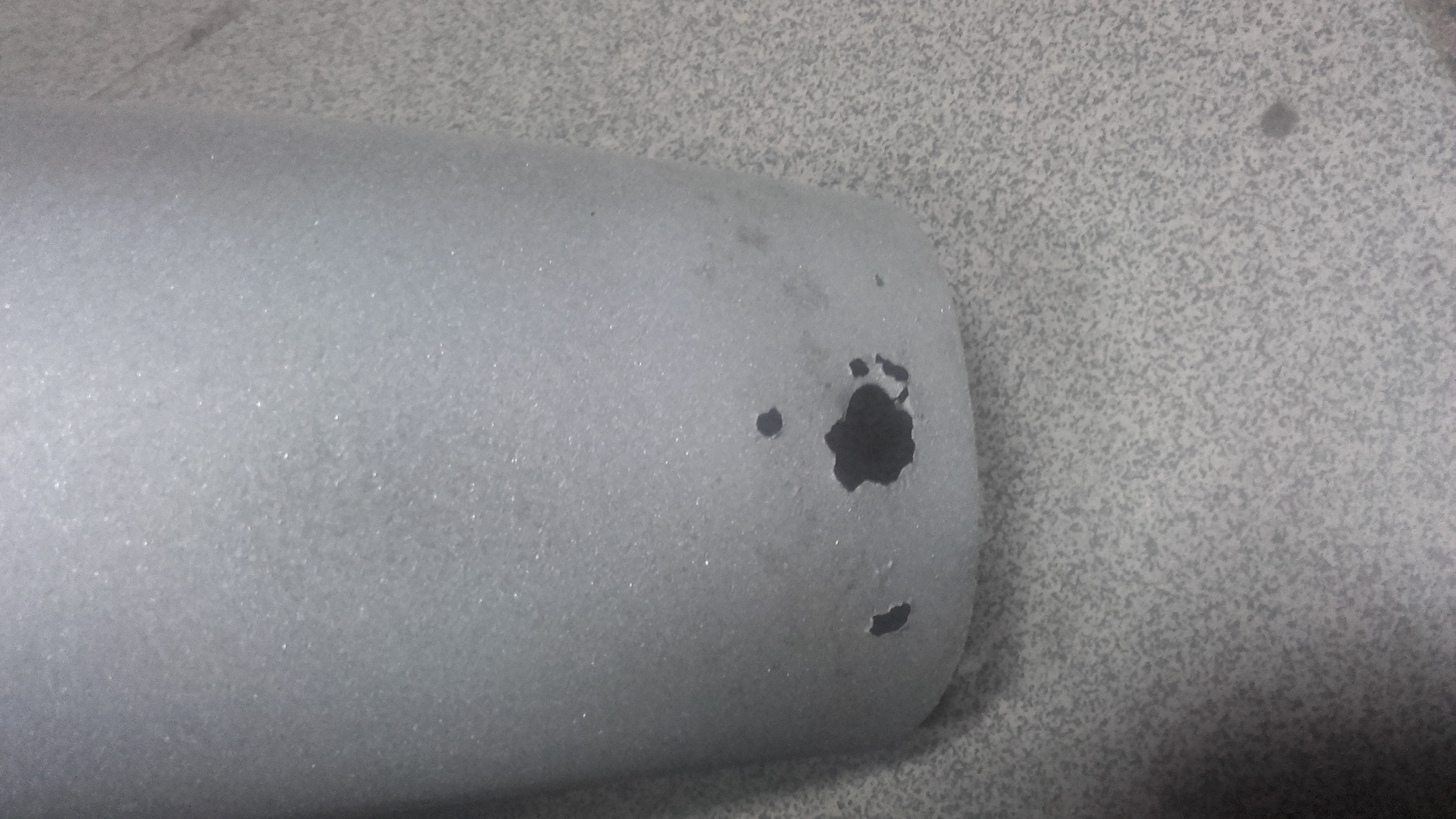

Błotniki mają przerdzewiałe otwory....do połatania.

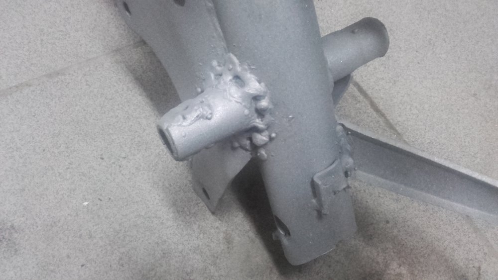

A na ramie chyba ktoś uczył się spawać :phi:
Pogięty przedni zawias to był widoczny i przed operacją "pustynna burza" :hmm:
A spawy bardzo finezyjne... :hehe:

Też zauważyłem...ale wolę prostować czyste :phi:

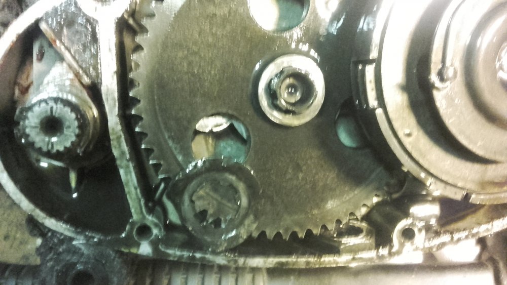

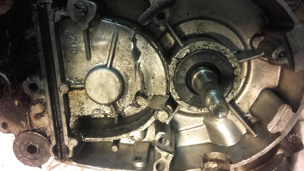

Spawy to jeszcze nic...otworzyłem silnik, jest pełen niespodzianek ;] i widać fachowość poprzednich napraw 8]
Cytryn&Gumiak chyba mieli w serwisie tego Komarka...
Wał ma luz na korbie jak ode mnie do Krakowa, aż dziwne, że to odpalało od kopnięcia. Koło pośrednie przekładni odkręcone, nakrętkę i zabezpieczenie znalazłem luzem. Osłona łańcucha napędowego w strzępach...znaczy łańcuch pewnie spadł jak ktoś pomykał koamrem na odcięciu ;l
No i jestem pełen podziwu dla magika, który zakładał simmeringi :hehe:
Widzę że czeka rzeźba w aluminium...
Koło nieźle już zużyte, dajesz nowe czy stare? Można to jeszcze kupić jako nową cześć zamienną?
Dnia 3.02.2017 o 23:55, michalkl1 napisał:
A sprzęgło było na gwozdziach złożone czy na zawleczkach?  :hehe:
Sprzęgło miało jeden długi drut przechodzący przez trzy otwory zabezpieczające ... takiego patentu jeszcze nie widziałem, ale muszę przyznać, że spełniał swoje zadanie :)
Dnia 4.02.2017 o 11:02, volf6 napisał:
Gwoździe może i lepiej się sprawdzały od zawleczek, choć tam wszystko lubiło się przecierać, luzować i wyklepywać:(
Można kupić...
http://allegro.pl/kolo-przekladni-stalej-romet-ogar-205-kadet-komar-i6175090807.html
Mam kilka sztuk z czasów PRL w przyzwoitym stanie, więc wybiorę najlepsze..
