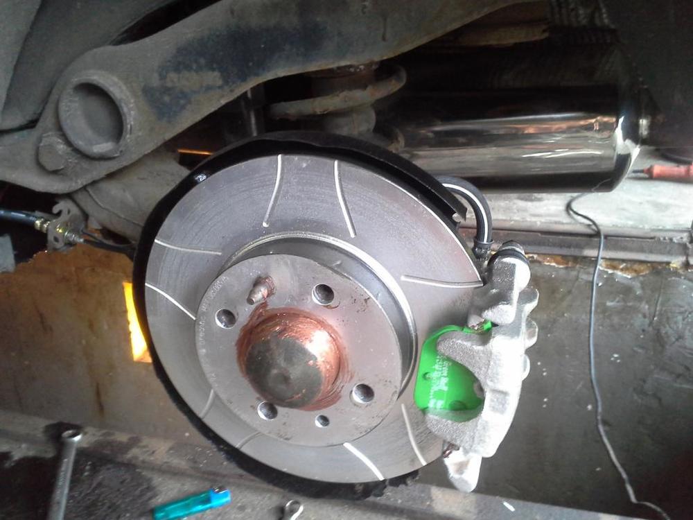

jak tylko jest możliwość to zregenerować. Do bravo zregenerowałem zacisk i jarzmo i wyszło tak zacisk.thumb.jpg.56b0ae2cbf834133aa89a5df324725a3.jpg
