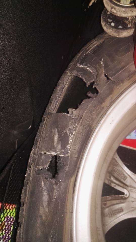

Tak wygląda moja opona po "wystrzale" przy 170km/h na autostradzie. Opona półroczna z 16r. Nazwy producenta narazie nie podam, ale wg internetu jest to średnia półka.
Czy jest sens to reklamować? Moim niedopatrzeniem było kupno opon o oczko nizej jeśli chodzi o indeks prędkości, miało być 270km/h a jest 240km/h. Auto to Citroen C5 2.0HDi 140KM z vmax 200km/h.

Za niskie ciśnienie lub uszkodzenie opasania i balon od wewnętrznej  niezauważony wcześniej.

Całe szczęście, że Ty cały i auto jakby to był przód to mogłoby być kiepsko.

No pewnie, niech główkują.
Włókna równo przecięte w dwóch miejscach wskazują, że to mechaniczne uszkodzenie. Na pewno nie najechałeś na nic? Czasem przy dużych prędkościach potrafi się oderwać kawałek osłony spod silnika, która wcześniej np zimą została uszkodzona na zaspie śniegu. Taki mały plastik przy dużej prędkości tnie opony, jak nóż.
Mi wystrzeliła półroczna przy 130 km/h.
Też tylna.
Continental stwierdził jazdę na zbyt niskim ciśnieniu i tyle - wina użytkownika (celowo dzień przed Wigilią jechałem na flaku).
