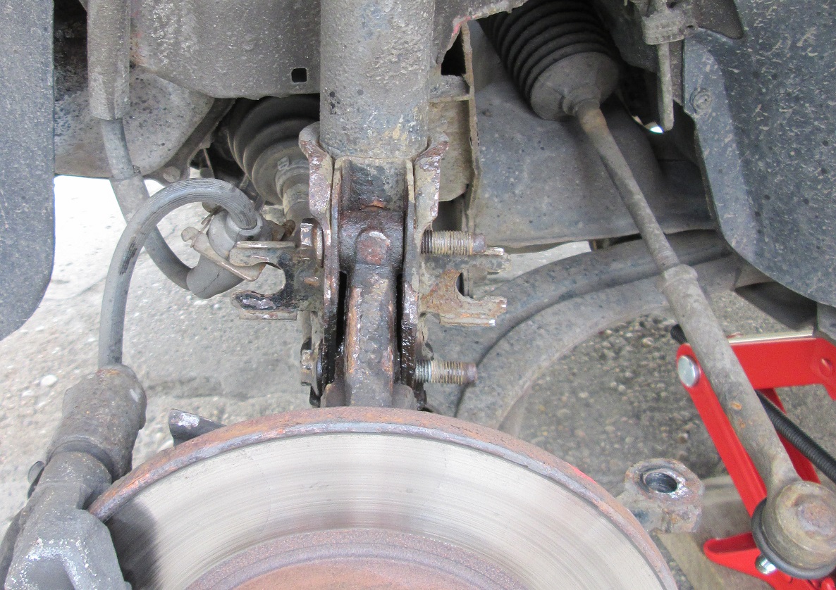

Pierwszym sygnałem, że będą problemy, był demontaż dwóch śrub łączących amor ze zwrotnicą: stawiały tak zacięty opór, że miewałem chwile zwątpienia, czy ktoś tego nie pospawał wcześniej (ponoś był wymieniany przegub zewnętrzny). Penetrator, zestaw młotków (największy 1500g :phi:), młotowiertarka w funkcji kucia (2J) i nic... no ale w końcu, jak żółw, ociężale poszło, co się namachałem, to moje.

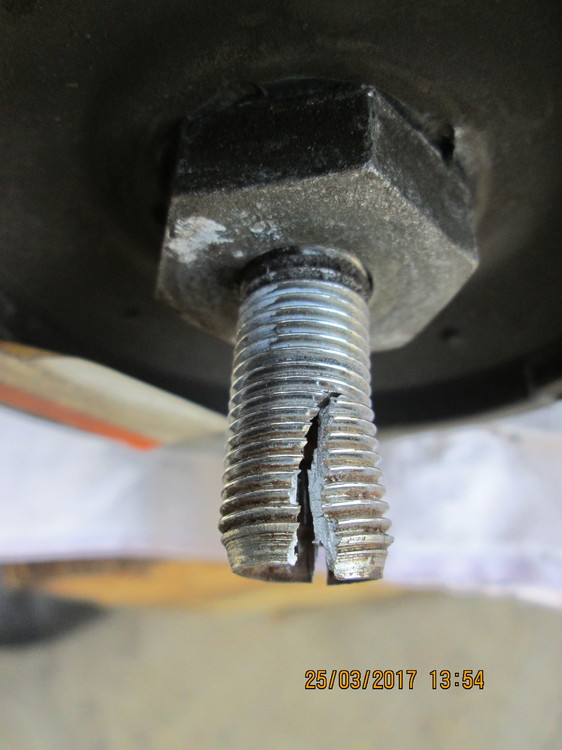

Kiedy już kolumnę miałem w rękach, wcale nie było lepiej. Najpierw skapitulował bit hex 6x75 - twardy, ale kruchy (służący do blokowania ruchów trzpienia)  :phi: cóż, zdarza się. Jednak później nastąpił prawdziwy armagedon (patrz: foto) :pad:
Próbowałem to ratować, nacinając rowek doczołowo, ale nic to nie dało.

Było użyć klucza udarowego (elektrycznego lub pneumatycznego):)
Mówisz? :hmm:
Na aucie od góry przeszkadzała by maska. Po wymontowaniu... nie wiem, nie mam doświadczenia z tego rodzaju napędem.
Plan jest taki, żeby zniszczyć i tak już uszkodzoną sprężynę i złapać trzpień bez uszkodzenia go i odkręcić tą nakrętkę.
Ostateczna ostateczność to zniszczenie samej nakrętki (co już praktykowałem), choć ze względu na jej nietypowy rozmiar (klucz 27 vs gwint M12) jest to plan "C".
A jeszcze lepiej oddac do kogos kto sie na tym zna i ma narzedzia ;]
A dwie nakrętki jako kontra dopasowac

Tak jak kolega @volf6napisał, takie rzeczy to się kluczem udarowym rusza. Tylko takim o trochę większym niż mniejszym momencie ;) To teraz może szukać kogoś kto ma mocny elektryczny klucz, bo rozumiem, że z pneumatycznym będzie problem.
Druga strona ruszyła się (na aucie) bez kontrowania nawet. Widać ta rozerwana była zbyt mocno dokręcona i tyle, czas też zrobił swoje.
Jak długo grzebię w autach - taki przypadek spotkał mnie pierwszy raz :phi:
No czasem tak się zdarza, że trzeba użyć klucza udarowego, rurki, albo grzać śrubę w zależności od sytuacji. Nie ma jednego sposobu na wszystkie śruby. Grzanie pewnie też by pomogło, tylko pewnie nie bardzo jest jak. Są takie fajne maszynki indukcyjne do grzania śrub. Dużo fajniej się sprawdza w warsztacie niż palnik.

ty,  a co robiłeś  sds?
Ja? Ja tylko chciałem poruszyć te sk.... sk... skorodowane :phi: śruby (na fotce jeszcze tkwiące na sztywno w zwrotnicy). Żeby się dobrać do nich nie od łba, tylko od d... drugiej strony :hehe: musiałem jeszcze wypiąć końcówkę drążka, bo inaczej nie można było walić dolnej śruby, później znajomy  trzymał całość w max skręcie w prawo, a ja się zakradłem z esdeesem i TRRRRRRRRRRRRRRRRRRRRRRR :phi:
Dwie śrubki M10 - demontaż 0,5rbh :facepalm: a po oczyszczeniu szczotką i posmarowaniu wchodzą dwoma palcoma. Jedno jest pocieszające: następnym razem już nie będzie z tym problemu ;]
