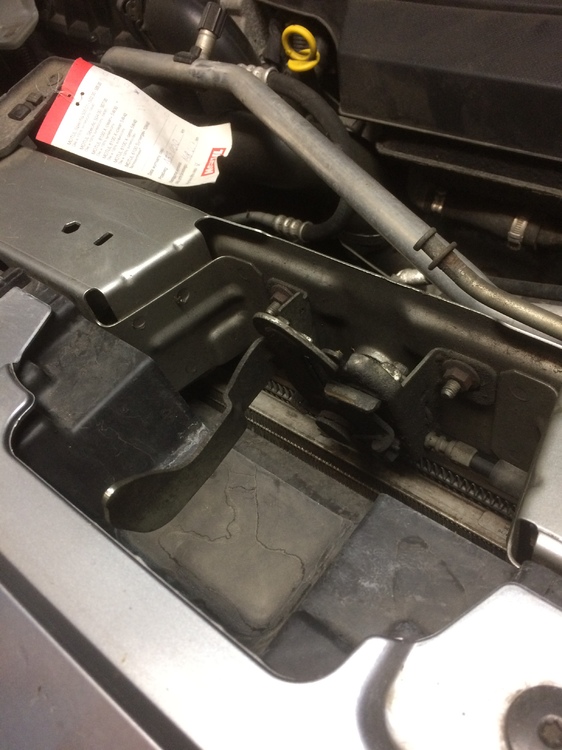

na alledrogo zobacz jak wyglądają
Tak to wygląda w mojej Cromce
dzięki
z tego co widzę to muszę szukać końcówki pancerza z prawej strony
moja croma jest z 2005, ale pewnie jakoś podobnie to wygląda

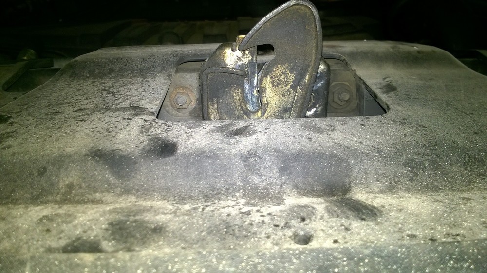

po otwarciu maski widać tylko fragment zamka, całość jest schowana pod tą małą osłoną.
zdjęcia nie najlepsze, robione tel, trochę ciemno było w garażu.

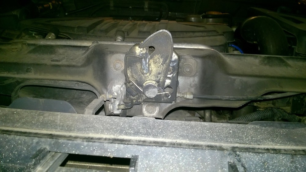

a tu po zdjęciu osłony
wielkie dzięki
teraz przynajmniej wiem gdzie i czego szukać, za co ciągnąć
