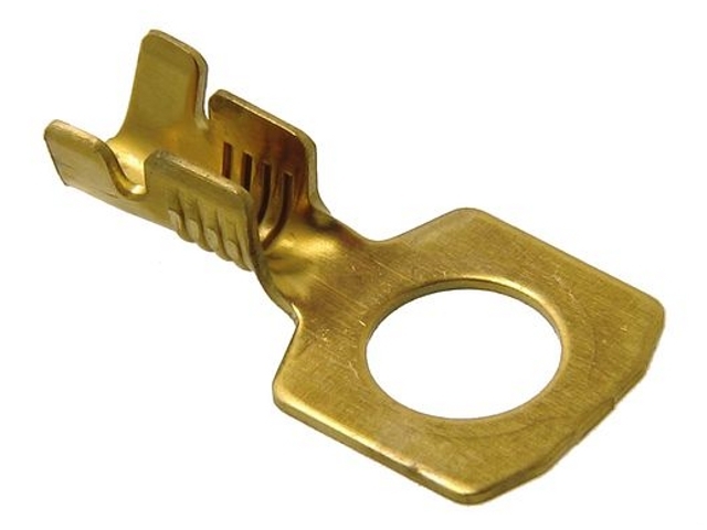

Następnie ma zastosowanie porada kolegi DZIDA: rozkręcić lampę i oblookać wnętrze. A żeby nie było kiedyś wątku koleżanki ancka pt. "Przestała mi świecić lampa tylna - koledzy, pomożecie?" to (przyjmując domniemanie, że czarny w instalacji 2oo to masa lampy) przylutował bym (tak, tak, kolego fred77 :phi:) końcówkę oczkową,
bo masa masą, ale skoro jest przewód, to czemu go nie wykorzystać? A połączenia błotnika zaśniedzieją, poluzują się i już będzie problem elektryczny...

A z tym oczkiem masy to bardzo dobry pomysł
