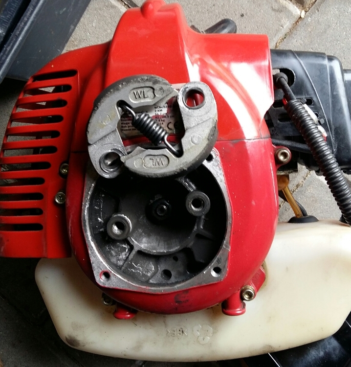

Mam coś takiego jak na obrazku. Problem jest taki że kosiara wkręca się na obroty ale nie przekazuje tej mocy na ostrze, ostrze się kręci ale po spotkaniu z zaroślami od razu hamuje. Warto to w ogóle wieźć do serwisu? Nowa podobna koło 300zł kosztuje. Ze 150zł wyciągnę od szwagra bo to za jego użytkowania się zepsuło :).

sprawdź przekładnie kątową, czy nie zgrzyta przy obracaniu ręką. koszt 26 PLN na popularnym portalu aukcyjnym

Ostrze hamuje w krzaczorach - a wtedy silnik też się dławi, czy dalej ma obroty?
Nie wiem, czy do serwisu warto, ale warto zajrzeć samemu do wnętrzności. Powinno tam być coś a'la wariator, czyli sprzęgło odśrodkowe - może ono niedomaga?
Gdyby żywota dokonał wieloklin na łączeniu wałka lub przekładnia kątowa, to raczej nic by się nie kręciło... :hmm:
Wygląda to na sprzęgło (odkręć 4x śruby na połączeniu silnika i wału napędowego), zerknij czy jeszcze są okładziny, a może jakoś się tam dostał olej itp.

19 godzin temu, szyman napisał:
sprzęgiełko ma dość :ok:
  Przychylam się do oceny.
W  tym miesiącu u mnie w takiej samej kosie sprzęgło się dosłownie rozsypało.Kupiłem identyczną.
U mnie znów, gdy popracuje i nagrzeje się, sprzęgło nie rozłącza do końca i poszarpuje głowicą. Zmniejszanie obrotów biegu jałowego nic nie daje.
To pewnie też do wymiany?

Swoją rozebrałem i okazało się, że pękła sprężyna sprzęgła.
Ja też najpierw rozebralem i wymieniłem sprzęgło czyli te kółko takie
U mnie bęben sprzęgła i szczęki wyglądają dobrze. Ale jak padła sprężyna trzemająca te szczęki, to szarpało głowicą nawet na luzie.
I po wymianie wszystko gra.
Ale montaż nie był łatwy :)
Sprężyna mocno trzyma a silnik się kręci i trudno dokręcić śruby sprzęgła. Dołożyłem też podkładki sprężynujące pod śruby, które przyszły gratis ze sprężyną. W kosie ich nie było albo się zmyły w trakcie wksploatacji ;]

najlepiej to dokręcać na dwie osoby
Blokada tłoka w otwór świecy nie zabangla? :ok:
