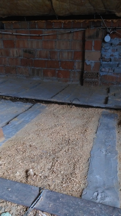

Będzie robiona sucha wylewka na strychu na styropianie i wziąłem się za posprzątanie najpierw tego strychu z trocin, które tam leżą od lat 80.
Tylko teraz ma zagwozdkę, czy zbierać wszystkie trociny, czy zostawić kilka cm w miejscach które widać na zdjęciu.
Jak zostawię te kilka cm trocin to po pierwsze pójdzie mi sporo mniej styropianu, po drugie będę miał mniej roboty przy układaniu styropianu.
Tylko nasuwa mi się jedna wątpliwość, jak zachowają się owe trociny jak zostaną przykryte od góry styropianem i folią, czy nie będą gnić od wilgoci z dołu???

Nie wiadomo, jak się zachowają te trociny przez lata. Może zaciągną wilgoć i zaczną gnić, może zacznie je coś żreć.
Co w przypadku pożaru?
Wywal je i wstaw tam cienkie płyty styropianu, aby wyrównać.
Żeby były odporne na pleśń, trociny mieszało się z wapnem. Bez tego, przykryte folią, pewnie będą gnić. Nie od razu i nigdy się tego nie dowiesz, bo będą niedostępne.
wywal i uzupełnij perlitem
Dobra myśl. Keramzyt tez będzie OK.
Wszystkie trociny do wywalenia. Ja wyrównałem cienkim styro i potem dałem gruby do poziomu belek stropowych. Na to poszła wylewka zbrojona siatką. Różnicę w temperaturze piętro niżej zauważyłem już pierwszej zimy.
