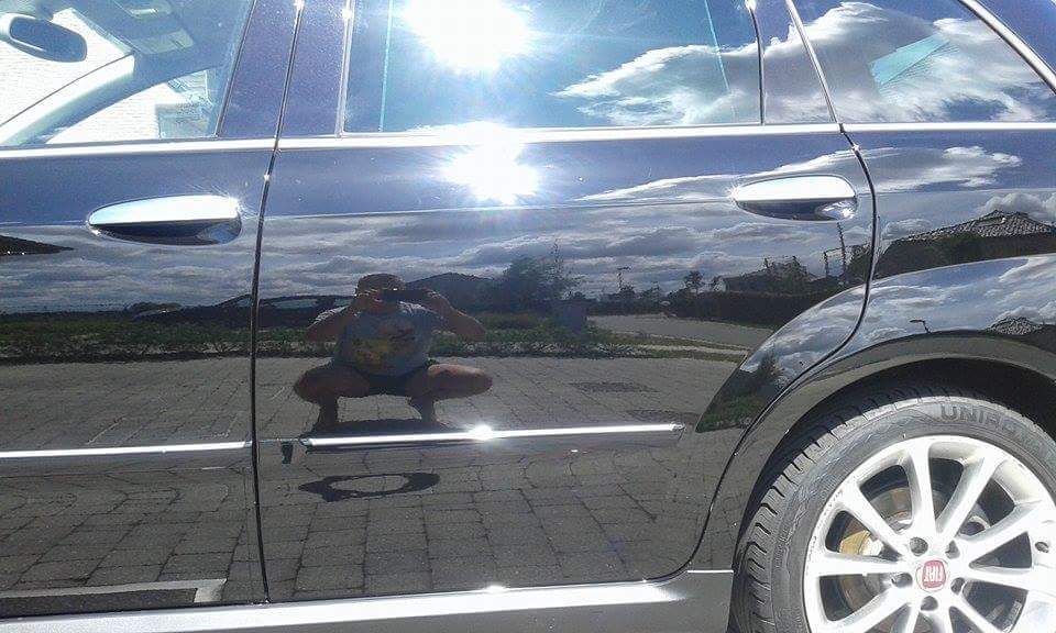

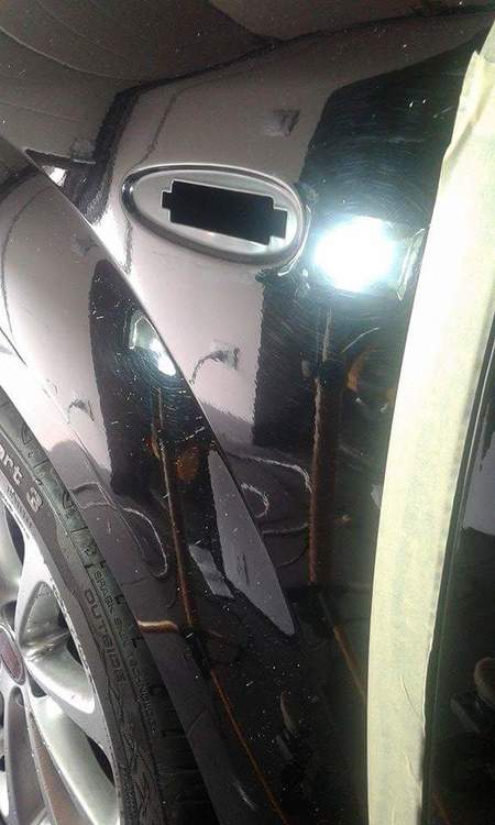

3 tygodnie temu robiłem  korektę czarnego lakieru w Fiacie Croma.
Zajęło mi to 3 dni po 8h.
Edytowane przez Kazu
usuwanie filmiku
Nooo ładnie :) Widać kawał solidnej roboty :ok:
Czarny po wypolerowaniu i nabłyszczeni daje najwięcej satysfakcji... ale najłatwiej też się brudzi, przez co częściej się myje  i przez to najszybciej efekt znika :(

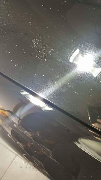

Dnia 5.07.2017 o 15:32, tygrysek86 napisał:
Pierwszy raz w życiu chce poza zwykłym umyciem samochodu doprowadzić go do tzw.: "lustra".
Kolor czarny metalik.
Pacjent to Bravo Sport. 2.0 mjet.
Od czego zacząć?
Jak pozbyć się mikrorysek z czarnego lakieru?
- może ktoś poda konkretnie co kupić ( marka )
do recznego usuwania rys ultimate compound, jakis cleaner -podbija głebie koloru ,wosk colonite 476 np..glinka do usuwania smoły..taka korekte robie nie raz sam..ale mechaniczna polerke tez kumpel mi robił..
