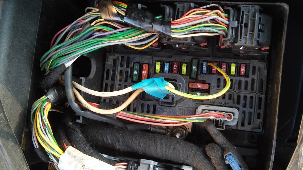

Wygląda zupełnie inaczej jak mój i ma 18 bezpieczników (u mnie jest 14). Jeśli winowajcą będzie opornica to BSM'a nie ruszam ;]
Zamówiłem firmy Hella :ok:
Edytowane przez Cherokee18
BSM trzeba rozciąć i polutować - wszystkie z roczników 2007-2009 mają ten sam problem z pękającymi lutami przekaźników - używka nie daje gwarancji działania...
Jednak padł moduł bsm :no: Prowizorycznie puściłem + na bezpiecznik i działa. Mam nadzieję, że w poniedziałek przyjmą mi zwrot opornicy.
