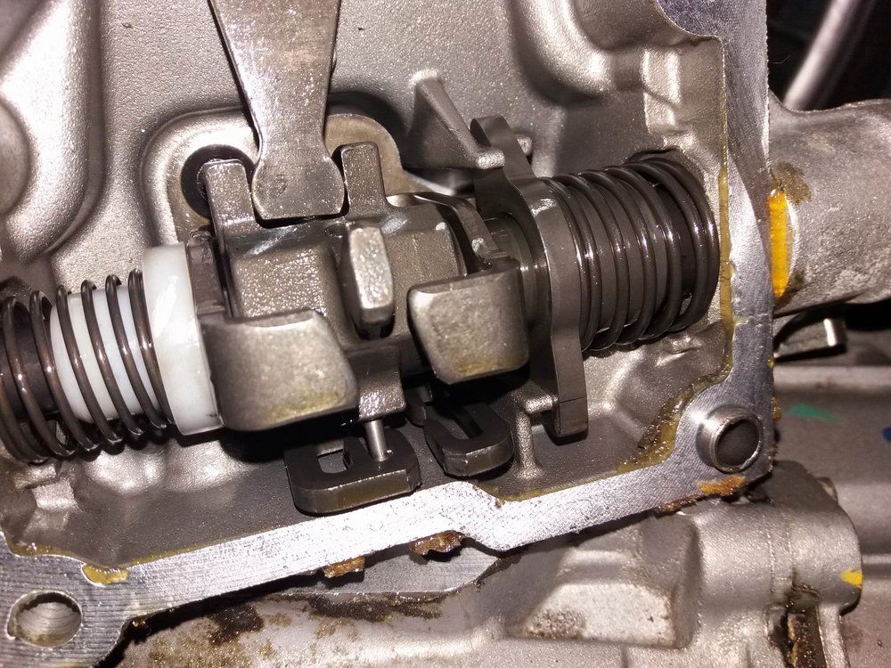

Miałem dzisiaj w końcu chwilę czasu i zrobiłem zdjęcia obudowy. Ruff ma rację - jest dodatkowe podcięcie w obudowie na blachę prowadzącą w wybieraku i wybierak bez blachy da się założyć do skrzyni szóstki, wybierak z blachą nie wchodzi do skrzyni 5-biegowej. Ale spokojnie we własnym zakresie można takie podcięcie zrobić i wejdzie.

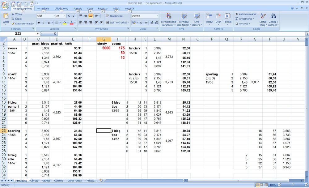

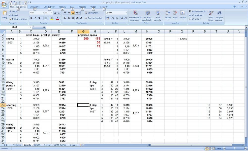

Nie chcę zakładać nowego tematu o skrzyniach 6-biegowych, więc zapytam tutaj. Może ktoś z was ma wałek atakujący i talerz dyfra ze skrzyni z stilo o przełożeniu 14/57 (4,017)? Chętnie zmontowałbym sobie drugą skrzynię 6 biegową z tipo na długim przełożeniu. Gdyby kogoś interesowało jakby to się przekładało na prędkości lub obroty to zamieszczam zrzutki z Excela
