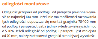

19 godzin temu, Lupus napisał:
70 cm wys
To jedyne ograniczenie, bo taki V22 Purmo itp. musi mieć minimum 10 cm przestrzeni pod i nad, czyli w tym przypadku grzejnik musi mieć wysokość 500mm a najlepiej 450mm.
