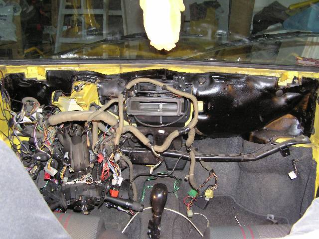

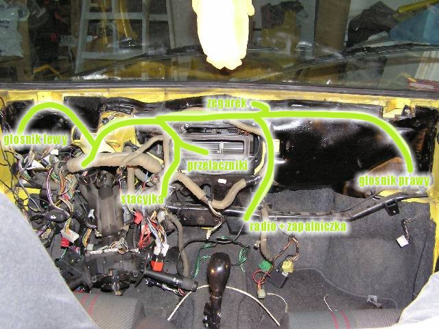

jak masz deske, to powinienes resztki oryginalnych opasek na kable, ktore sa przykrecane na srubki i po nich powinienes zaczac sie orientowac "w terenie". generalnie:
1. wiazka do licznika powinna isc z lewej strony na prawo i byc docisnieta "do gory deski" plastikiem, ktory trzyma kanal powietrzny do lewej kratki nawiewu.
2. przewody do radia i zapalniczki ida nad manipulatorami nawiewu i schodza po prawej stronie (i na bank po prawej stronie od otworu na radio jest wlasnie miejsce na srubke, ktora dokreca sie fabryczna opaske do przewodow.
3. przewody do glosnika prawego ida gorna czescia deski i sa mocowane na takich samych zaczepach jak wyzej.
4. wiazka przewodow stacyjki ma jeszcze mocowania od wewnatrz po prawej (chyba) stronie od kolumny kierownicy (takie wsuwane i przyklejone na przyklejke gabkowa do deski.
ponizej walne zdjecie mojej dechy w trakcie robot ;-)
