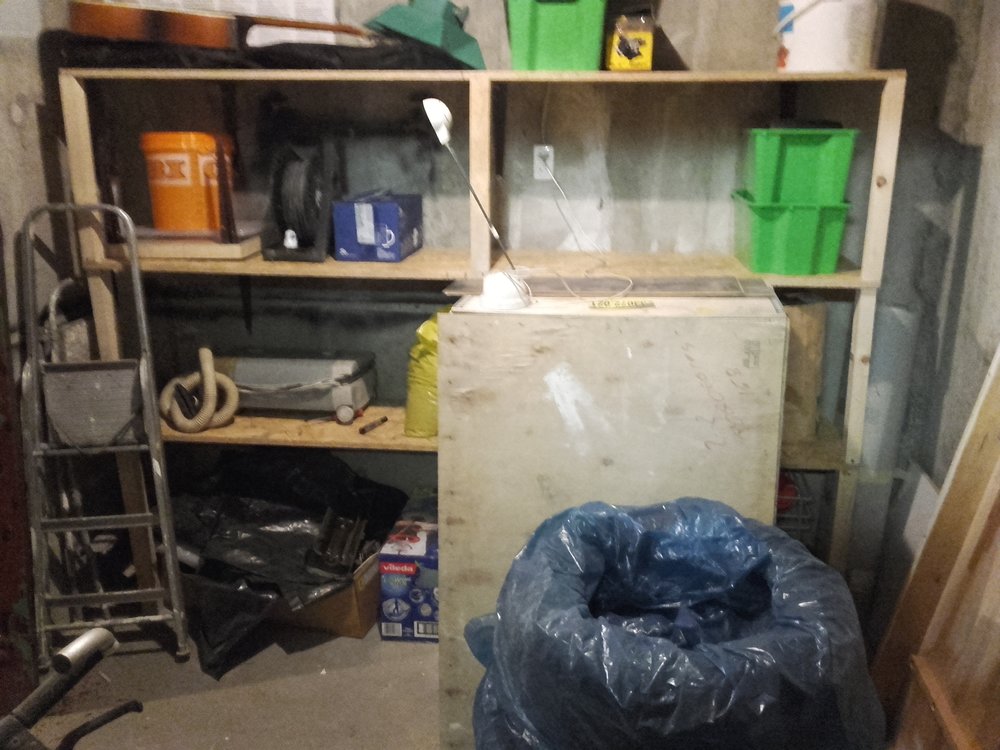

ja u siebie w piwnicy poszedłem po taniości i zrobiłem półki z płyt ze starych mebli (drzwi od szafy, boczki z regałów itp.).
z tyłu na kątownikach do sciany, z przodu dla lepszego trzymania dałem od podłogi do sufitu 2 kantówki około 6x6 cm i do nich tez kątownikami przykręcałem półki
koszt mnie wyszedł jakieś 20-30 zł (tyle co kątowniki i garść wkrętów bo kantówki od szwagra za free dostałem)
spełnia swoje zadanie: słoiki i kartony stoją i się nie zawaliło jeszcze
w twoim przypadku na tym murku można oprzeć dolną półkę
