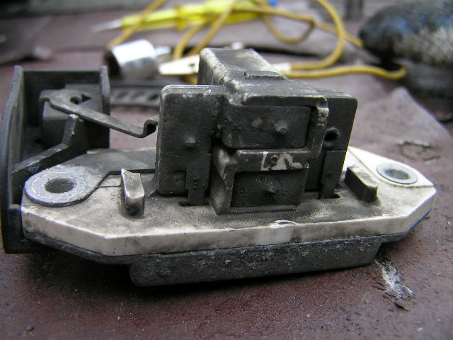

Tak wyglądaja u mnie szczotki , jak myślicie ta krótsza chyba 30.GIF da się je wyciągnąć jakoś
od tyłu. Dzisaj babka w sklepie powiedziała mi że nie da się kupić samych szczotek tylko z tym reg.nap. około45zł komplet. Może poodginać z tyłu te blaszki i da sie wymienić same szczotki??
ile kosztuje nowy pasek klinowy i czy jest znaczenie jaka firma? bo se chyba nowy założę? hmm.gif czy zostawić stary i czekać aż pęknie?
Szczotki nalażałoby wymienić. Szczególnie tą niższą, a przy okazji drugą. Szczotki dobierzesz może ze sprzętu agd. Sprawdź czy z drugiej strony niema lutowania. Jeśli jest to rozgrzej go i powinna wyskoczyć resztka szczotki na lince i sprężynka. Jeśli niema lutu to wyrwij starą szczotkę, przewierć mały otworek w regulatorze(z tyłu szczotki), włóż nową szczotkę (nie zapomnij o sprężynce) a linkę szczotki przeciągnij przez otworek i zalutuj. Będzie regulator jak nowy. Dobrze byłoby dotrzeć szczotkę do krzywizny pierścienia ślizgowego.

Taki szczotkotrzymacz kompletny z modułem na allegro po 25zł - jest sens to rozbierać? niewiem.gif

ale chyba tylko do 900tek są po tyle tylko. A do 1.0 chyba drożej od 45zł....
Skoro juz wymontowales alternator, to proponuje wymienic od razu lozyska.
Co do szczotek, to kupujesz szczotkotrzymacz od poloneza (tam nie ma elektroniki, dlatego jest tani) i wymieniasz szczotki metoda opisana juz w tym watku.

Uważam że jest. A stwierdzenie poparte własnym doświadczeniem i od czasu do czasu żarzącą się lampką alternatora. Kupiłem nowy regulator i po założeniu lampka żarzyła się cały czas na wolnych obrotach, przygasała (nie gasła) dopiero na wysokich. Uszkodzona była dioda wzbudzania, ale moim zdaniem stary regulator lepiej działał przy tym uszkodzeniu niż nowy. Dlatego w starym wymieniłem szczotki, założyłem go i pracuje niezawodnie. A nowy leży w szufladzie.

Wiesz, w normalnym sklepie typu polmozbyt krzyczeli 45zł, ale na allegro są po 20 - 30 tutaj i tutaj i ja sądzę że nie ma różnicy między tym od 900-tki a litrówki.

kupiłem dzisiaj w sklepiku od poloneza za 31zł. To samo tylko że luty są gorzej porobione. Idę teraz go zakładać smile.gif
No więc założyłem ten szczotkotrzymacz i jest jak narazie spokój. Tylko pojawił się jakiś dziwny pisk, takie szyyyyyyyyyyy słabawe, ale może za mocno pasek klinowy naciągnołem albo musi się ułożyć.
